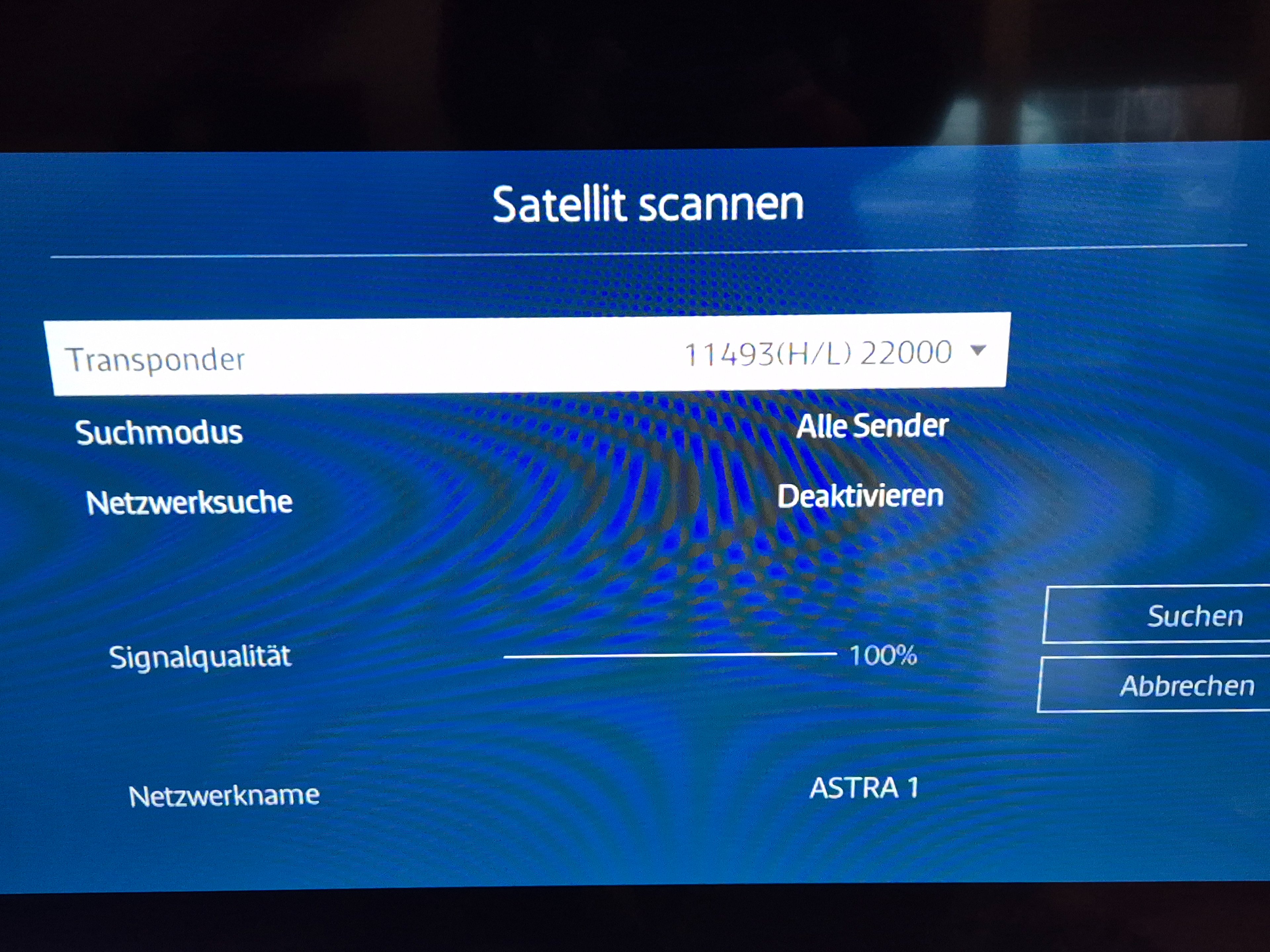

bisy schrieb:
Was zeigen denn die Samsung TVs bei Stärke und Qualität an?
Stärke kann ich nicht sehen, Qualität jedoch 100 (hier beispielsweise ARD HD). Habe mal einen Screenshot angehängt.
Mich wundert es nur, dass er als Frequenz 11493, statt 11494 wie im Internet angegeben anzeigt. Aber auch unter 11493 finde ich bei dem Grundig nichts.

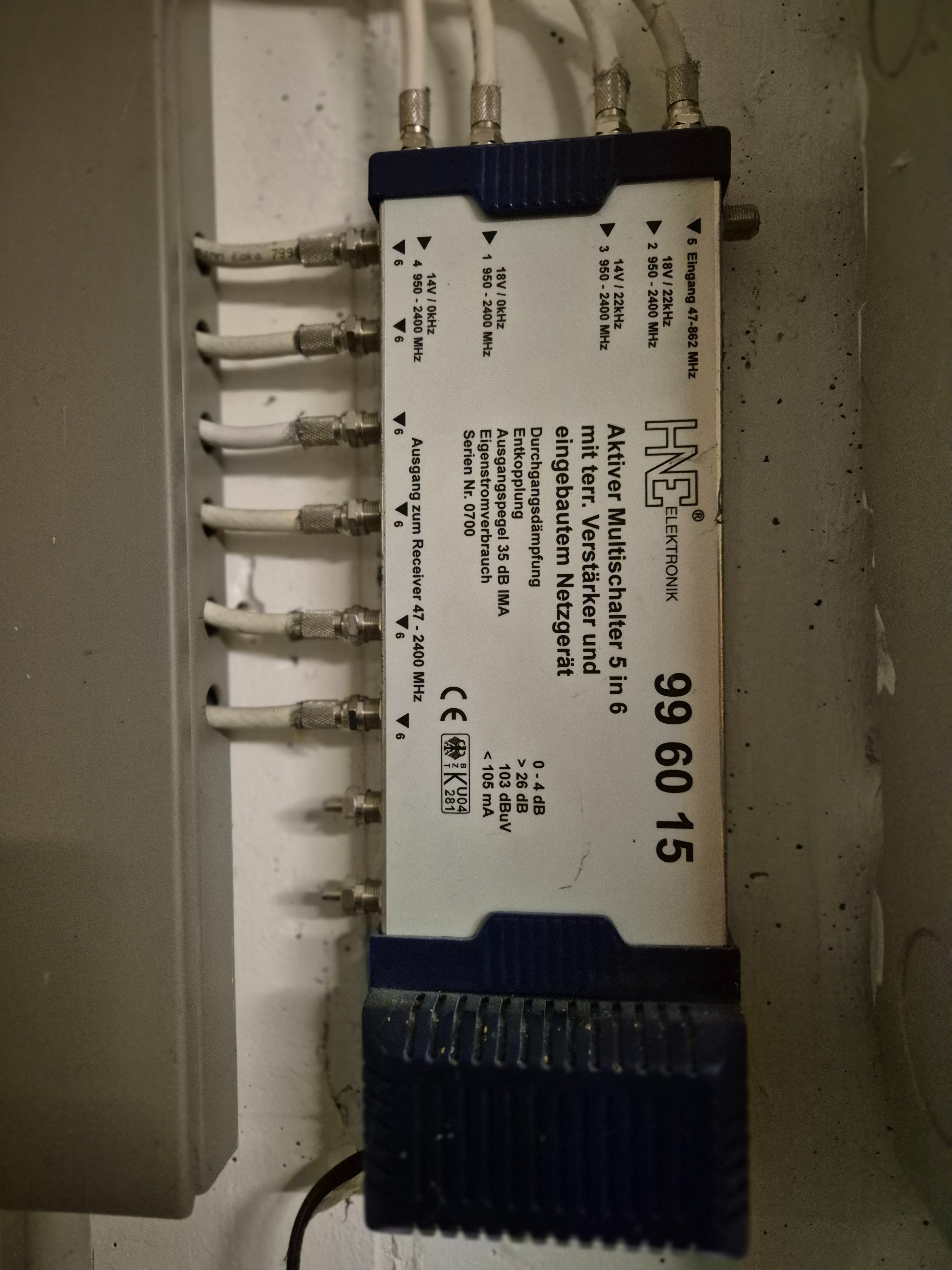

hildefeuer schrieb:
Ist in der Anlage eigentlich ein Multischalter mit Netzteil verbaut?
Ja, s. Anhang

Tausch mal den Multischalter. Kosten ja nur wenig. Die Netzteile der Multischalter gehen gerne defekt. Dann hat man solche Effekte.
6er sind eher selten, aber du kannst auch einen 8ter einbauen.
Könnte sein, ist jetzt auch schon 24 Jahre alt..
