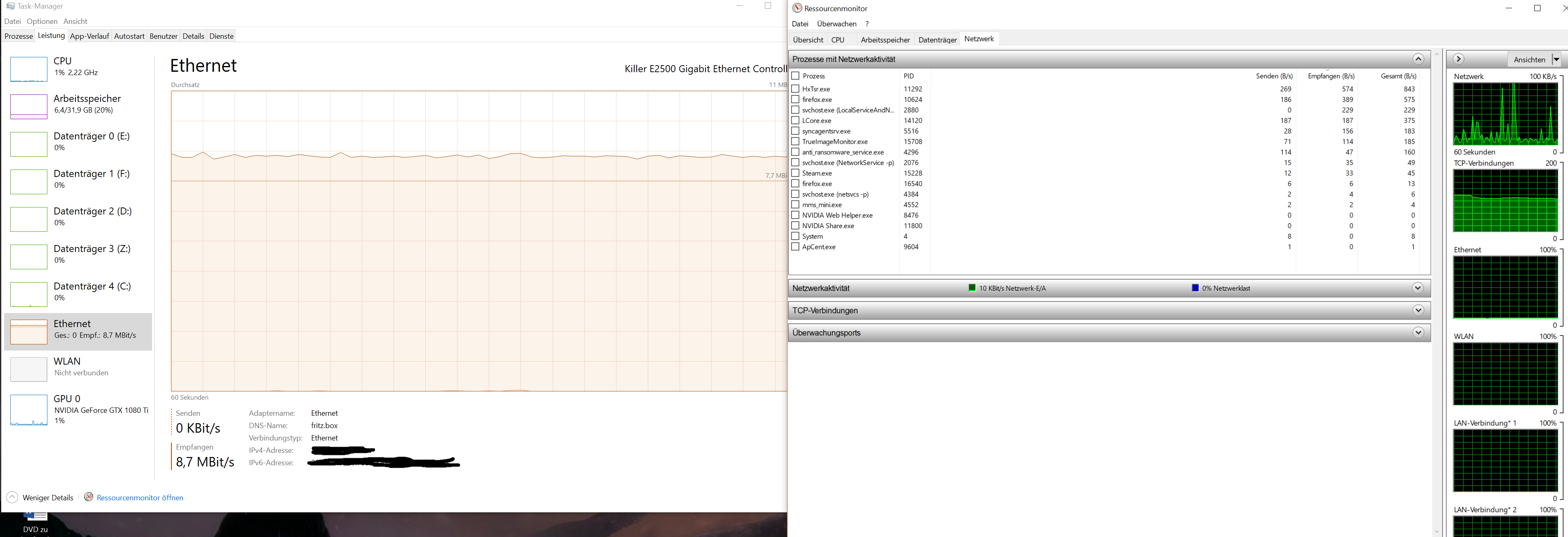

hi leute,
ich hab ein problem und ich kann nicht rausfinden woran es liegt.
meine hardware ist in der signatur. der netzwerkchip ist ein killer nic e2500 wie auch auf dem folgenden bild zu erkennen ist.
ich habe fast immer eine grundlast von exakt 8,6mbit auf der eingangsseite. laut taskmanager zumindest.
lade ich was runter, zb via steam, werden mir die richtigen daten angezeigt. 5,5mb/s bzw ~50 mbit - was auch meine tatsächliche internetgeschwindikeit darstellt.
leider kann ich weder im taskmanager noch im resourcenmanager feststellen was da die last verursacht, weil auch absolut keine schreibraten im ram bzw irgendeiner festplatte festgestellt werden können. auch der upload beträgt nahezu null.
auf anraten eines freundes hab ich wireshark installiert aber auch dieses tool ist nicht in der lage überhaupt zu starten. egal was ich mach der "start"-Button bleibt grau.
ich hab schon den netzwerktreiber upgedatet, deinstalliert, neu installiert, neue fritzbox gekauft (bekomme eh ein leitungsupgrade von daher brauch ich die eh).
mein nächster schritt wäre eine neuinstallation des gesamten systems sofern keine lösung zustande kommt.
ich hoffe ihr könnt mir helfen.
sorry falls das bild etwas groß ist.
Danke schonmal im vorraus
gruß
Dark

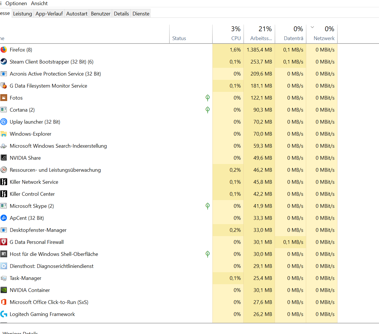

der höchste lastverursacher ist firefox mit dieser webseite. ab und an tauscht er mit local host. aber alles bleibt im 3 stelligen B/s bereich

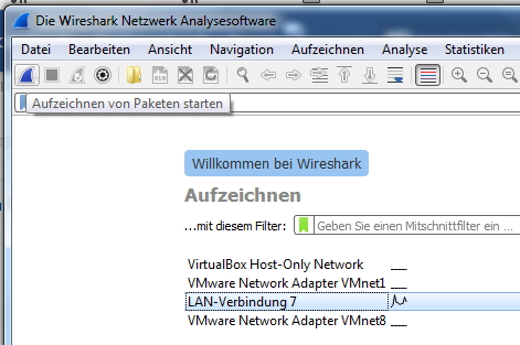

wie schon geschrieben. wireshark verweigert den job. bekomm des tool nicht zum funktionieren. es startet zwar aber kein funktionierender start button
Was für ein Start-Button? Starte WireShark, doppelklicke deine LAN-Schnittstelle und los geht's. Man muss nix manuell starten.
