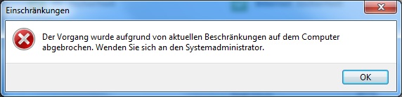

bin neu hier, entschulkdigt wenn ich hier mit meinem Anliegen nicht exakt richtig bin. Ich hab auf Empfehlung hin mit der gpedit.msc nach Anleitung zwei Blockregeln gesetzt, nämlich avnotify.exe und ipmgui.exe. Seit ich das getan hab, kann ich keine einizige Anwendung mehr ausführen. Auch kann ich das nicht auf den selben Weg rückgängig machen, da bei jedem Ausführen irgendeiner Datei kommt: Der Vorgang wurde aufgrund von aktuellen Beschränkungen auf dem Computer abgebrochen....

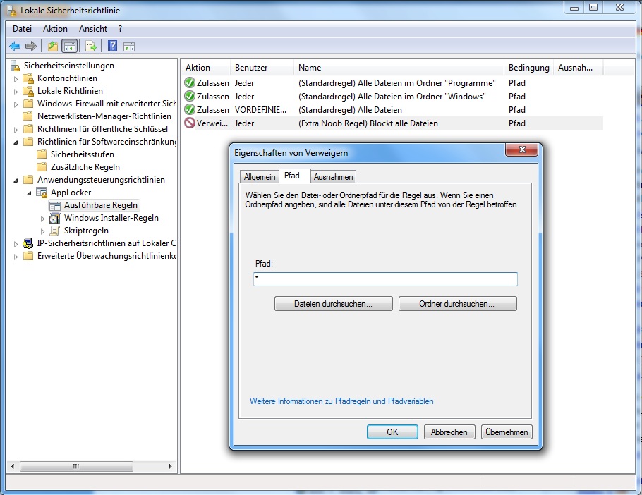

Wobei ich mich frag wie du das geschafft hast? Ich mein man muss ja extra eine der Regeln wie im Anhang erstellt haben. Habs aber grad mal getestet - also nur im AppLocker kann ich diese noch wieder löschen.

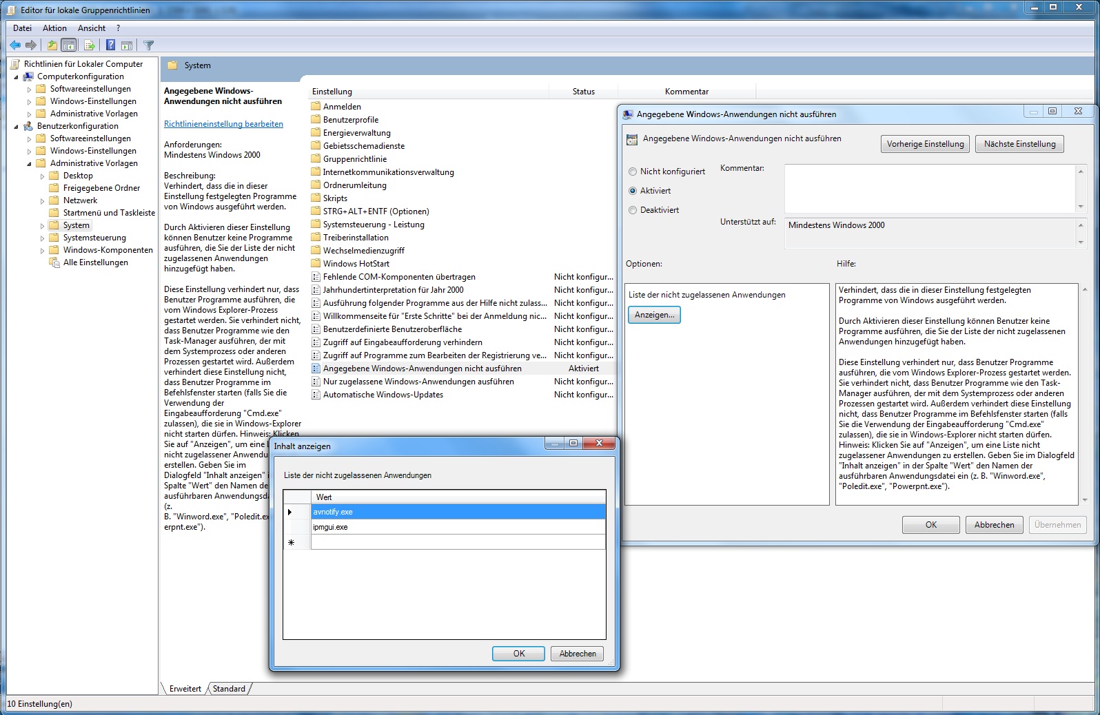

Hatte folgende Anleitung:
Type gpedit.msc and click OK.
Navigate through User Configuration > Administrative Templates > System.
Double click "Don't run specified Windows applications".
Enable it and click show.
Add "avnotify.exe" and "ipmgui.exe".
Click OK on all open windows.
Hast du denn überhaupt ein englisches Windows und bist sicher den richtigen Eintrag aktiviert zu haben? Ich hab das getestet und funktioniert soweit - bis auf dass man wie bei den Richtlinien für Softwareeinschränkung eine nervige Warnung kriegt.

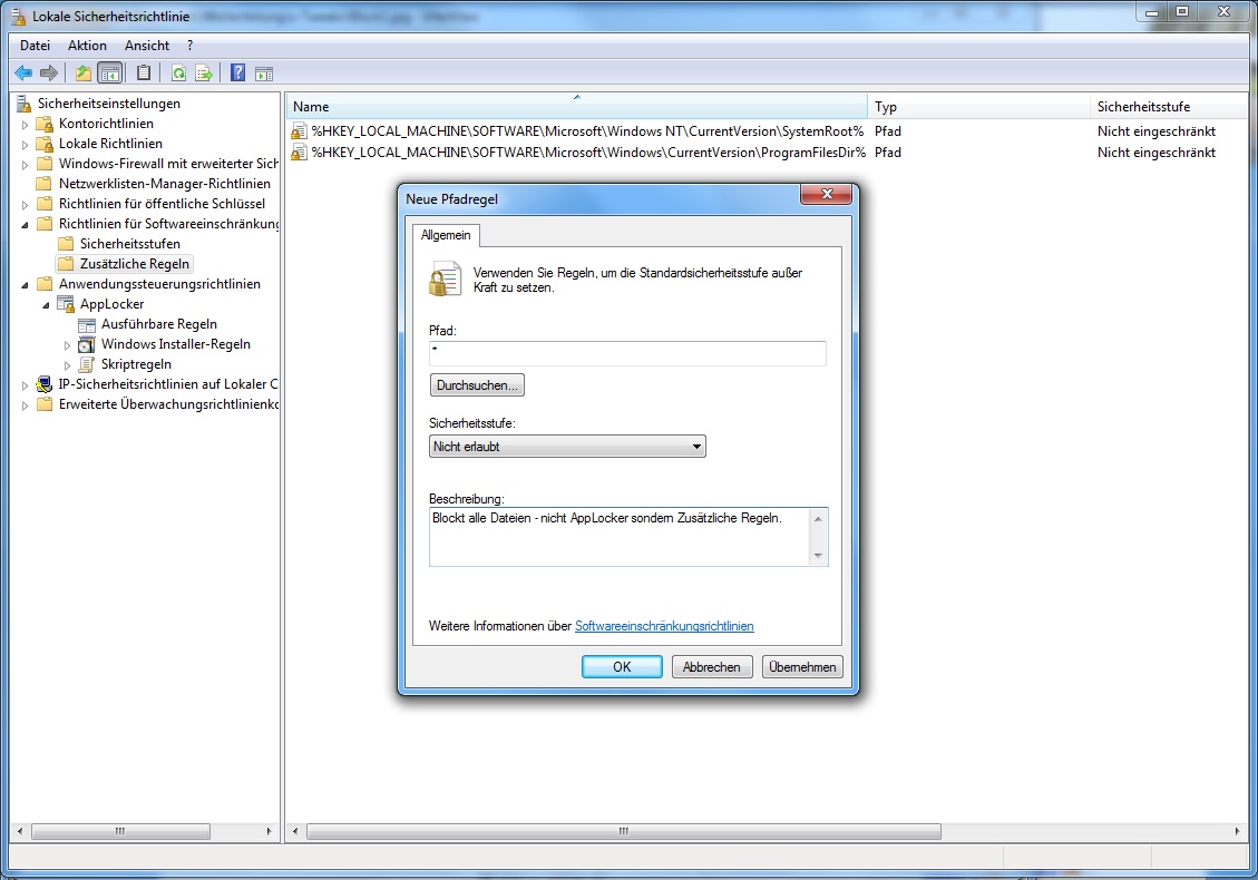

Wahrscheinlich hast du "Nur zugelassene Windows Anwendungen ausführen" aktiviert? Beste Möglichkeit das herauszufinden: Die Einstellung blockt nur Dateien - die vom "Explorer-Prozess" gestartet werden. Dienste usw. blockt es nicht!
Ev. Probierst du noch: STRG+ALT+ENTF - Taskmanager - den "Explorer" Prozess beenden (falls der überhaupt geladen wird) und dann dort Datei\Ausführen - gpedit.msc.
Eine andere Möglichkeit wäre vl. auch noch beim booten die "letzte gute konfig laden"?

Bei allen Anwendungen, Programmen, etc. die ich starten will kommt die Meldung: "Der Vorgang wurde aufgrund von aktuellen Beschränkungen auf dem Computer abgebrochen. Wenden Sie sich an den Systemadministrator"
Ich habe im abgesichertem Modus, den versteckten Systemadministrator aktiviert und im abgesichertem Modus mit Eingabemodus gestartet, kann dort regedit starten , aber nur regedit. GPedit komm sogar hier mit der Meldung : "Der Vorgang wurde aufgrund von aktuellen Beschränkungen auf dem Computer abgebrochen. Wenden Sie sich an den Systemadministrator" obwohl ich der richtige (versteckte) Administrator bin :-(
Hat jmd. noch eine Idee, oder konnte das o.g. Problem gelöst werden?
