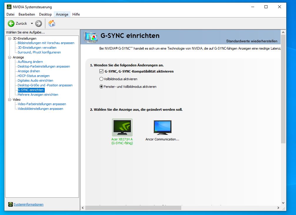

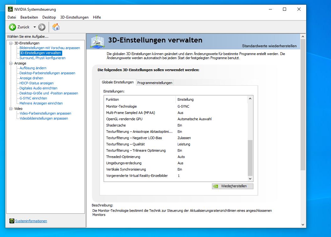

V-Sync im Treiber einschalten, G-Sync im Treiber einschalten. V-Sync im Game aus. So habe ich es und so funktioniert bei mir alles wunderbar.
Habe dabei immer 144fps passend zu meinen 144Hz und ein klares, sauberes Bild. Und so sagt die Bildschirmanzeige auch das der G-Sync mode an ist.

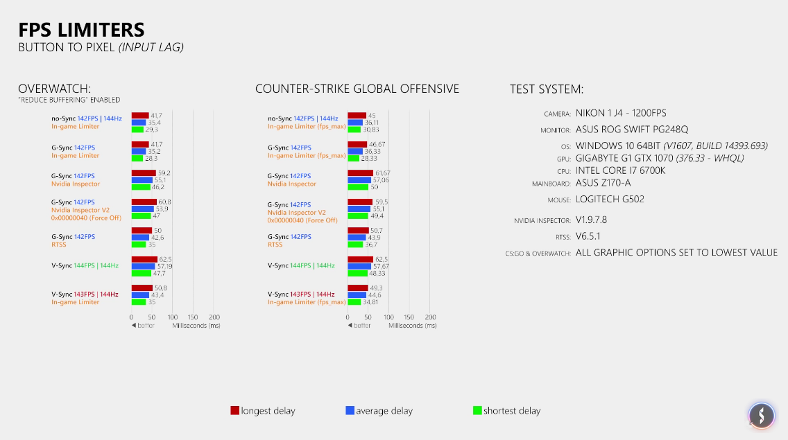

eLdroZe schrieb:V-Sync im Treiber einschalten, G-Sync im Treiber einschalten. V-Sync im Game aus. So habe ich es und so funktioniert bei mir alles wunderbar.
Habe dabei immer 144fps passen zu meinen 144Hz und ein klares, sauberes Bild.
das ist für das beste gsync ergebnis laut nvidia, allerdings hat man so auch einen etwas höheren inputlag. Deshalb mach ich vsync aus, manchmal hat man dann mal kurz tearing aber nicht viel, die Maus fühlt sich besser an.
Funktioneren tut Gsync mit beiden Varianten, welche besser für einen ist muss man selber testen.

Was man noch anfügen könnte wäre, daß man noch ein fps-limit(entweder ingame oder per RTSS) nahe der max. hz des monitors setzt, sonst erhält man v-sync-mäßigen inputlag wenn fps=hz.
Also V-sync im treiber an, im Spiel aus und fps-limit bei 140fps(bei einem 144hz monitor).
