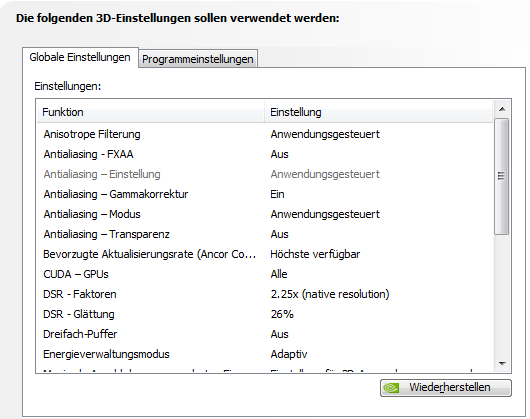

Ich würde dir empfehlen in der NV-Systemsteuerung (Panel) die Aktualisierungsrate auf Höchste stellen. Somit wird immer die höchst, mögliche Hz-Freq. genutzt, auch wenn in Soft_XY/Game in den Optionen nichts einstellbar ist.

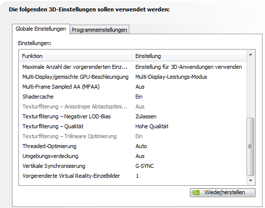

Bei alten Games, die keine Einstellungen für AA/AF bieten oder wenig fordernde Engines, forciere ich noch den Anisotrop-Filter(x16) & das AntiAliasing auf 4-8 Fach.
Sämtliche Einstellungen nehme ich über "Global" vor & gelegentlich nutze ich auch den NV-Inspector. Ich wünsch dir viel Vergnügen mit deinem Swift & genieße die GSync-Smoothness ... ;-)

Es hat jetzt nichts mit dem Thema zu tun, aber dürfte ich fragen wieso du MFAA ausgeschaltet hast?
Gerade MFAA in Kombination mit MSAA ist doch das Killerfeature schlechthin.
Zumindest erhöht es die Effizienz des MSAA auf das Doppelte.
Hast du z.B. 2xMSAA angeschaltet, dann arbeitet es effizient auf 4xMSAA Niveau :)
Ja, für BF4 ist das Feature mMn sehr gut zu gebrauchen, ansonsten benötige ich es *eigentlich* für meine weitere Soft/Games & Settings nicht. Entweder ist Leistung mit gewöhnlichem MSAA reichlich vorhanden oder ich weiche auf andere AA-Modies aus, wie bspw. SMAA.
Die Pics dienen auch nur als Beispiel & lassen sich natürlich bei Bedarf & je nach Soft & Setting jederzeit ändern ... :)
