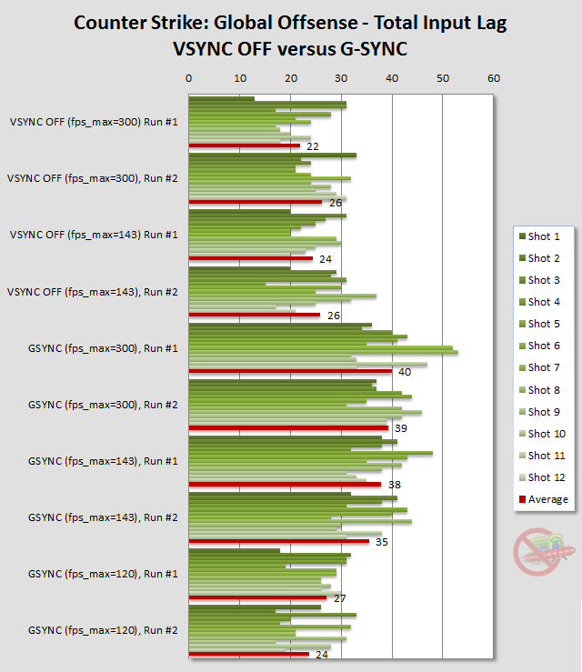

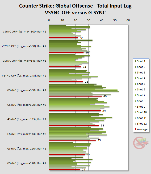

Da ist es ja .. also ohne Gsync aufjedenfall spielen.
Schade, dass ich Gsync nur in CSGO nicht ausschalten kann. Muss ich wohl immer bevor ich CSGO spiele Gsync ausschalten.
trimil schrieb:
Nein, das kann man so pauschal nicht sagen. Bei CS:GO ist es (wie bereits erwähnt) ein Sonderfall. Hier also MIT G-Sync spielen und die FPS auf 120 cappen. In der Grafik siehst du, dass der Input Lag dann auf gleichem Niveau der Vsync-Off Werte liegt.

Ich verweise gerne nochmal auf die Grafik
Gsync (fps_max=300) = 40; vsync off (fps_max 300) = 25

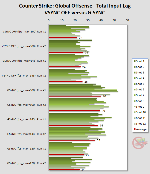

Vielleicht war es auch nur ein Bug in einem alten Nvidia Treiber.
Das ist kein Bug und auch kein Sonderfall. Der Monitor hat die Framerate auf 144 fps limitiert, also quasi auf Vsync umgeschaltet, und das bewirkt den höheren input lag.
