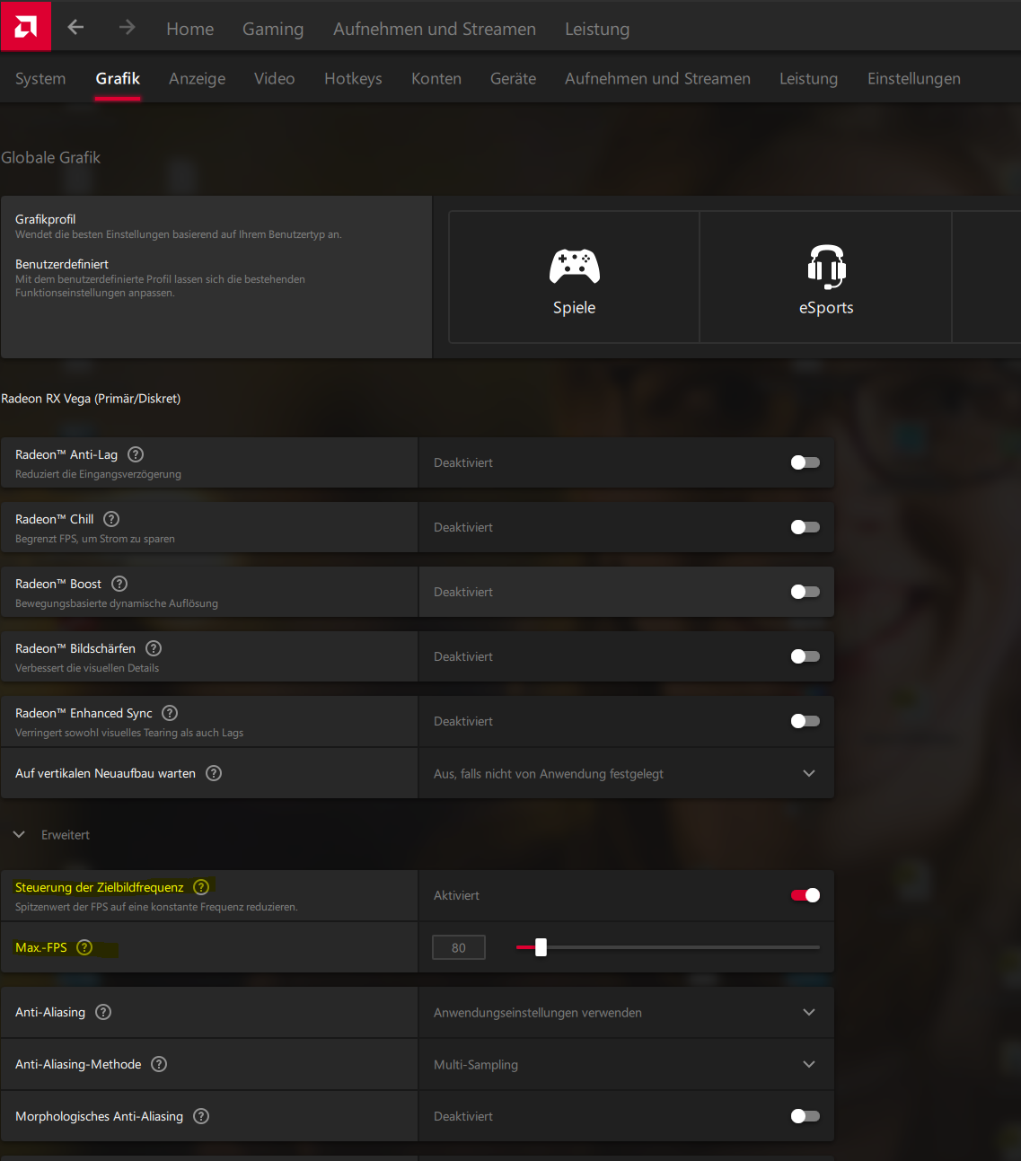

Ich bin gerade am Handy und kann keinen Screenshot zeigen, aber frĂĽher hieĂź die Option FRTC (frame rate target Control) und war unter "Anzeige" zu finden.
Inzwischen ist im Treiber einiges eingedeutscht und umbenannt....da mĂĽsste ich nachgucken, wie es jetzt heiĂźt.

Im Punkt "Globale Grafik".
Und unter dem Punkt "Hotkeys" ist bei mir STRG+shift+o als Hotkey fĂĽr das Leistungsoverlay hinterlegt.
Damit kannst du dir FPS, GPU-Auslastung usw. anzeigen lassen.
Das kann man auch personalisieren, allerdings nicht so umfangreich wie ein Overlay mit dem MSI Afterburner, oder anderen Programmen.
Trotzdem ist es eine einfache Möglichkeit, dir im Spiel die FPS anzeigen zu lassen und an der GPU Auslastung siehst du, ob du gerade CPU oder GPU limitiert bist.
97-100% sind grob der GPU limitierte Bereich. Alles darunter ist CPU limitiert oder du bist im FPS Limit....naja dann bist du im FPS limit.

Ich glaube nicht mit dieser Art von Limiter....Wenn du auf "Gaming" gehst, solltest du allerdings lauter Anwendungsprofile sehen, wo du Einstellungen pro Spiel definieren kannst.Subuilder schrieb:Danke Kann man das auch so einstellen das es nur in GTA ist
Da es gibt es z.B. noch "Chill", das habe ich länger nicht probiert, aber da stellt man zwei Grenzen ein.
Wenn es so funktioniert wie früher, dann ist die untere Grenze der Wert, der angestrebt wird, wenn du keine Eingaben machst.....Also Standbilder, Gespräche, Videosequenzen usw.
Und sobald du Maus oder Tastatur benutzt, gehen die FPS um ca 15 hoch...ist je nach Spiel und Situation aber auch mal um einen anderer Wert.
Chill arbeitet dabei anders als andere Limiter.
Die Ziel FPS werden angepeilt, indem die GPU heruntergetaktet wird, bis es passt....und hochtaktet sobald du eine Eingabe machst und mehr FPS benötigst.
Die obere Grenze sollte greifen, wenn das Spiel so anspruchslos ist, dass das heruntertakten nicht reicht, oder du im MenĂĽ bist usw.
Das war zumindest früher dann der typische Limiter, der auch in meinem Screenshot gezeigt wird. Dabei wird die GPU einfach jedes mal abgewürgt wenn sie zu schnell ist. Auch dabei takten die heutigen GPUs intelligent herunter, da sie merken, dass ihre volle Leistung nicht benötigt wird, aber Chill soll noch effizienter Energie sparen.
In Verbindung mit einem ordentlichen Freesync Monitor ist Chill eine gute Sache. Ich wĂĽrde das z.B. auf 55 und 90 stellen und mal ausprobieren.
Ich bin mal davon ausgegangen, dass du einen Freesync fähigen Monitor, mit mindestens 144Hz, hast?
Mit einem 60Hz oder 75Hz Panel macht das keinen SpaĂź.
Dann wĂĽrde ich alternativ auf Chill oder andere Begrenzer verzichten, und wie FGA vorgeschlagen hat, V-sync aktivieren. Das verhindert Tearing und wird dich auf 60Hz bzw 75Hz begrenzen.
Bei einem 144Hz Display(oder schneller), wĂĽrdest du vermutlich trotzdem Ruckler haben, daher wĂĽrde ich da kein V-sync sondern Freesync+Chill nutzen.
Und ich bin mir nicht sicher, ob du das Spiel mit einer AMD GPU komplett ruckelfrei bekommst. Die PC Version ist hart auf Nvidia optimiert.
