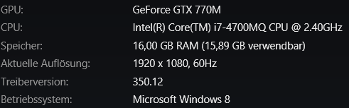

bei mir laggt GTA 5 auf niedrigsten Einstellungen und obwohl ich die Mindestanforderungen erfülle.
Hier mein Rig:

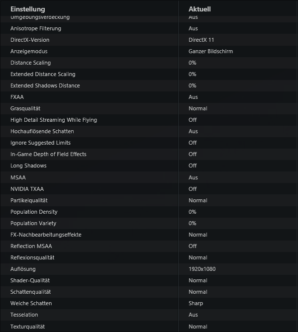

Und hier meine Einstellungen:
Vielleicht ist es ja nur Einstellungssache.
Die angegebenen Mindesanforderungen beziehen sich aber nicht auf Laptop Hardware.
Eine 770m entspricht ca. einer Radeon HD 8950. (laut Passmark) Sollte knapp reichen
CPU reicht
Schalt mal alles wo "normal" steht zurück
Die Einstellung normal entspricht dem niedrigsten. Was auch seltsam ist, NVIDIA GeForce Experience empfiehlt höhere Einstellungen. Und ja ich habe das auch schon ausprobiert.
Eventuell stellt er beim Spielstart nicht auf die GPU um sondern bleibt bei der Internen?
Wollte ich auch gerade schreiben, aber nvidia exp. erkennt ja scheinbar GTA V.

Die 770M sollte ja mindestestens 2 GB haben oder?
Du hast das Notebook aber schon auch am Netzteil angeschlossen oder?
Abgesehen davon, wie sehen die Temperaturen des Gerätes aus?
Ich glaub daran liegt es. Ich musste gestern zum Downloaden von GTA 5 die Nvidia GPU deaktivieren, ich hatte sie aber auch reaktiviert. Wie kann ich denn umstellen, dass er die Nvidia und nicht die Interne benutzt?
Ok. Habe es jetzt hinbekommen.
Läuft jetzt einwandfrei.
VIEEEEELEEENNN Dank an alle,ihr seid die Besten. :D
