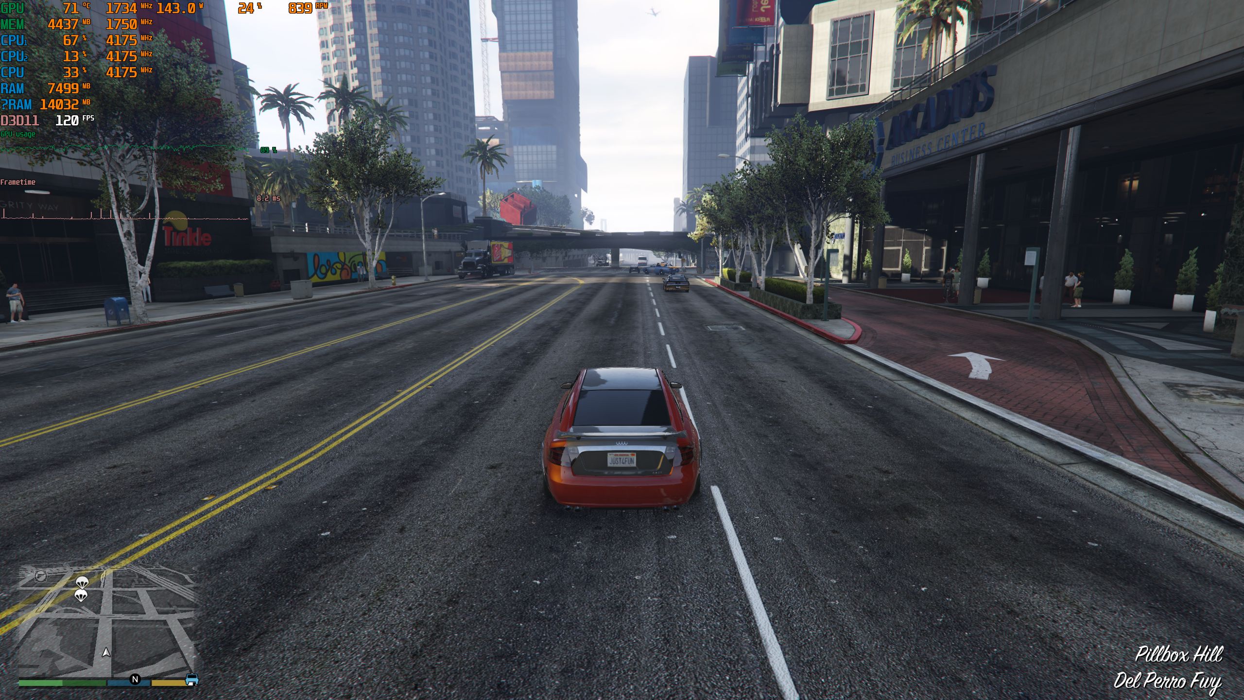

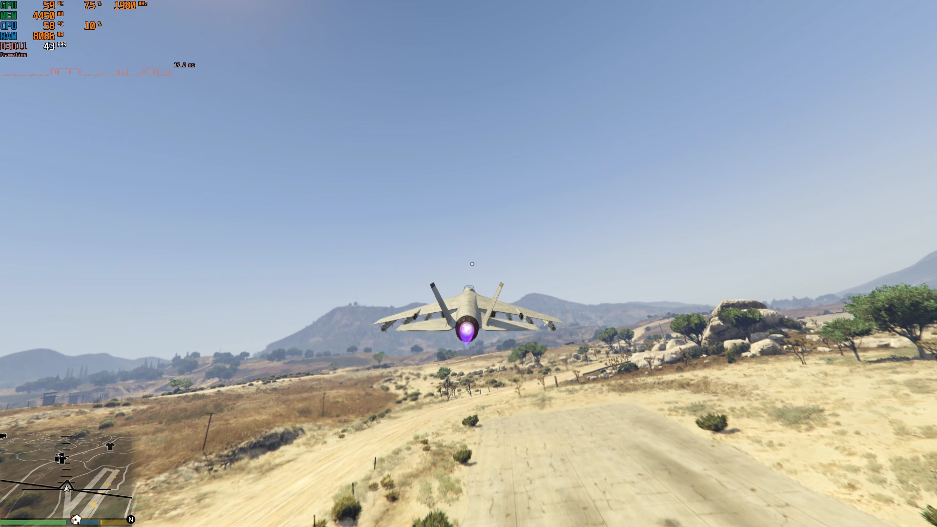

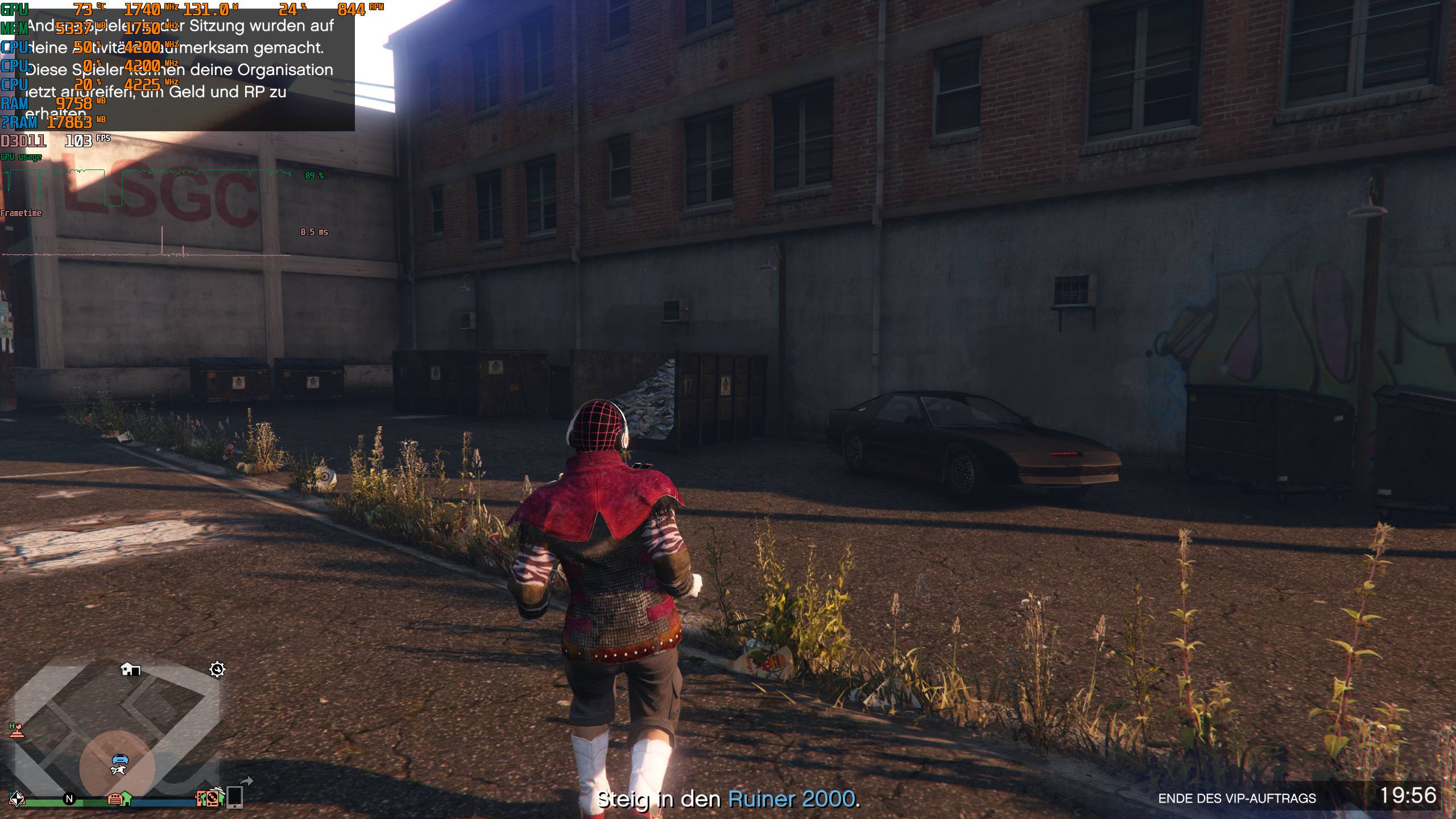

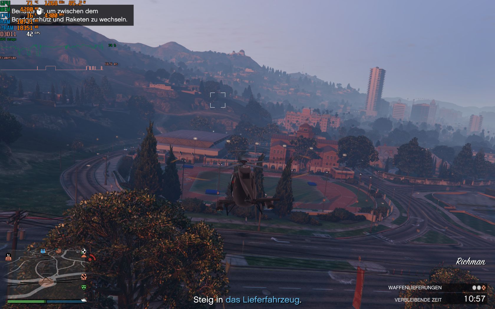

Du hast es in 2 Monaten nicht geschafft uns einen Screenshot oder ein Video zu liefern, in dem man sehen kann was Deine Hardware veranstaltet per OSD.
Reaktionen: I'm unknown und Fuchiii
OK ich werde das nachher machen.
Bin jetzt nicht zuhause.
