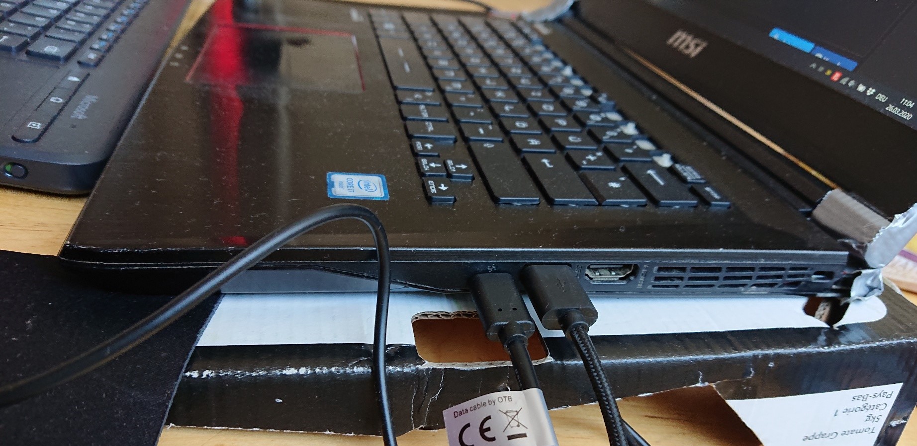

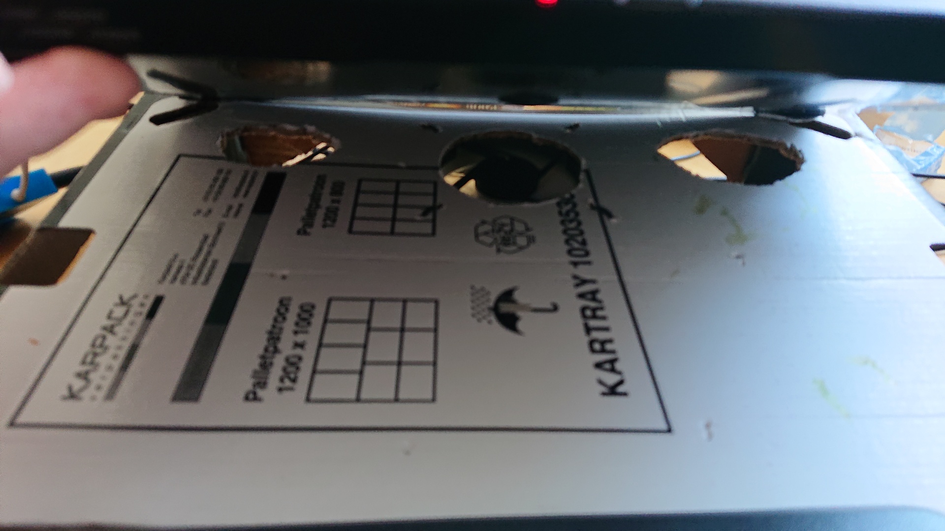

Ich hatte bei meinem 2. PC, einem (stark :D ) gebraucht gekauften 14" Gaming-Notebook von MSi, ähnliche Probleme.
i7 6700HQ, GTX 970M und 14" in flacher Bauweise.
Habe dann schnell einen Karton zurechtgeschnitten, 2 Löcher für die ansaugenden Lüfter und einen alten 80mm Gehäuselüfter an ein altes USB Kabel gelötet, und mit Kabelbindern in der Mitte befestigt.
Dann hab ich noch die WLP erneuert.
Seither sind die Temperaturen um 5-8 Grad gesunken (von 95 auf 87-90) aber dafür bleibt der Takt durchgehend bei 3,2 - 2,9 GHz.
Vorher gab es ab 95° Drosselungen bis in den 1,x GHz bereich. Das war nach ca. 15-30 Minuten erreicht, und ab dann waren Spiele fast unspielbar.
Das einfachste wäre also so eine Plattform, wenn man gerade keinen Gehäuselüfter hat kann man auch erst mal die Lufteinlässe vom Laptop passend im Karton ausschneiden, damit er mehr Luft von unten anziehen kann und die Luft auch nicht so erwärmt ist.
Ich hatte das Gefühl, dass er ohne diesen Aufbau die Heiße Luft wieder einzieht.
Anbei noch zwei Bilder um sich das Ganze besser vorzustellen :)
Reaktionen: Dancefly und bytejunky
Anhang anzeigen 892606Anhang anzeigen 892605
