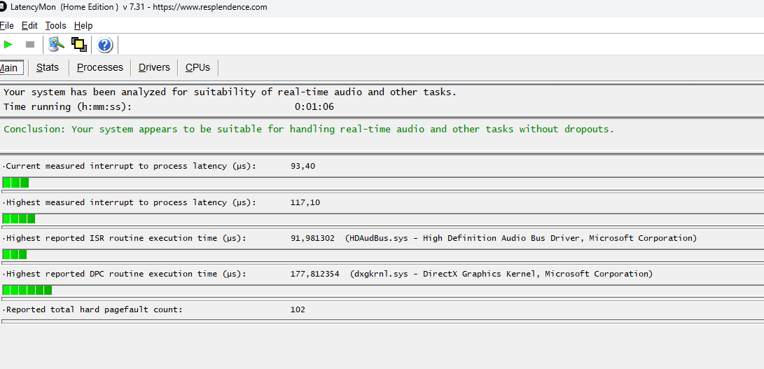

Lass mal den LatencyMon (cmd als Admin starten und winget install --id=Resplendence.LatencyMon -e ausführen zum installieren) laufen und schau ob du DPC Probleme hast wenn Last auf dem E Core ist.

IDontWantAName schrieb:
Lass mal den LatencyMon laufen und schau ob du DPC Probleme hast wenn Last auf dem E Core ist.
Wie soll ich erkennen ob es DPC Probleme gibt ?
Reaktionen: s1ave77
Wenn der Balken lang und rot wird hast du die Probleme, wenn der Balken klein und grün ist ist alles ok.
