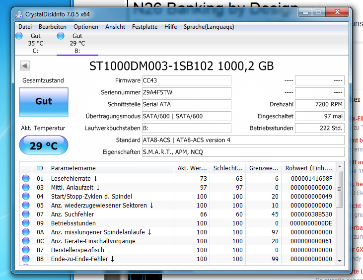

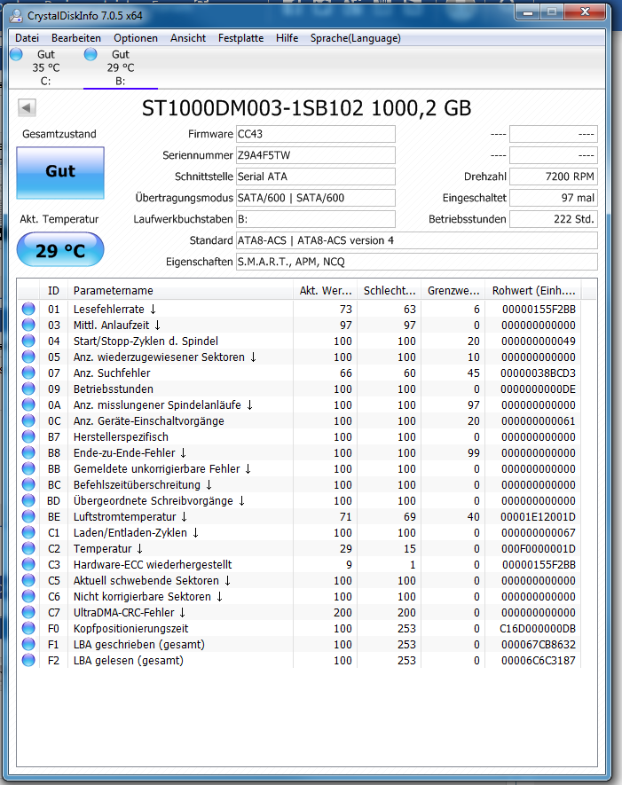

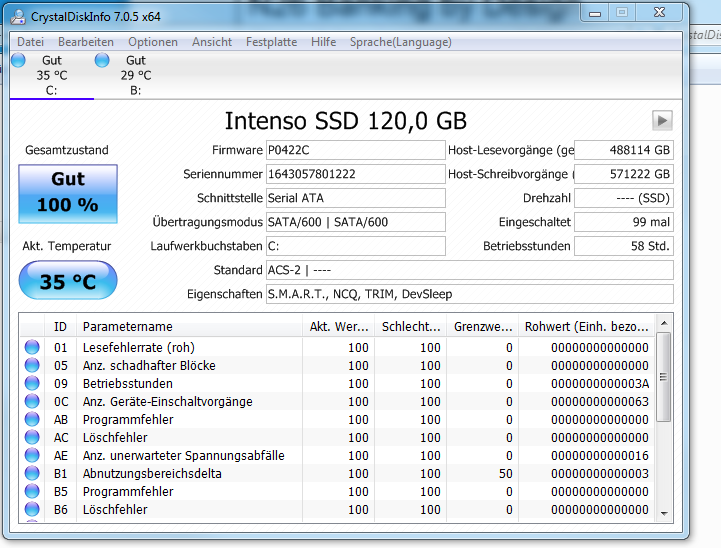

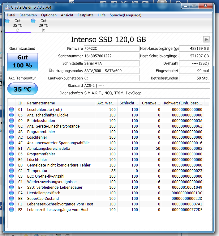

Downloade mal das Programm CrystalDisk und poste ein Screenshot zu jedem Laufwerk.
Ansonsten heute Nacht mal memtest86+ drüber laufen lassen um einen eventuellen Speicherdefekt auszuschließen.
Links zu allen Programmen findest du hier auf Computerbase
Ähnliches Fehlerbild hatte ich mal bei einem anderem Spiel. Ursache war eine leicht fehlerhafter Sektor auf der HDD. Die hat quasi ihren Tod angekündigt. Wurde dann entsprechend getauscht.
Hier im Anhang
Hier noch einmal ohne Scrollbalken.
Soweit ich das beurteilen kann, scheinen die Laufwerke in Ordnung. Mal ne Frage: Wie hast du die Laufwerke intern verkabelt?

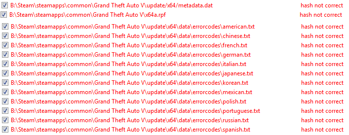

So habe jetzt mal den Filechecker laufen lassen.
Weitere Frage: Wie ist deine Laufwerks-Buchstaben-Zuweisung? Ich habe gelesen "Laufwerk B". Weiß nicht, ob das nicht vielleicht die Fehlerquelle sein könnte. Windows = Laufwerk C: und dann weiter mit anderen Platten D-Z.
Vor Ewigkeiten gab es auch immer mal wieder Schwierigkeiten wegen der Laufwerksbuchstaben. Ich würde mal Laufwerk D: ausprobieren. Kannst du über die Datenträgerverwaltung machen. Bedenke dabei: Programme wirst du aber alle neu installieren müssen!
Mich würde interessieren wie ich die kaputten GTA 5 Files reparieren kann. :freak:
