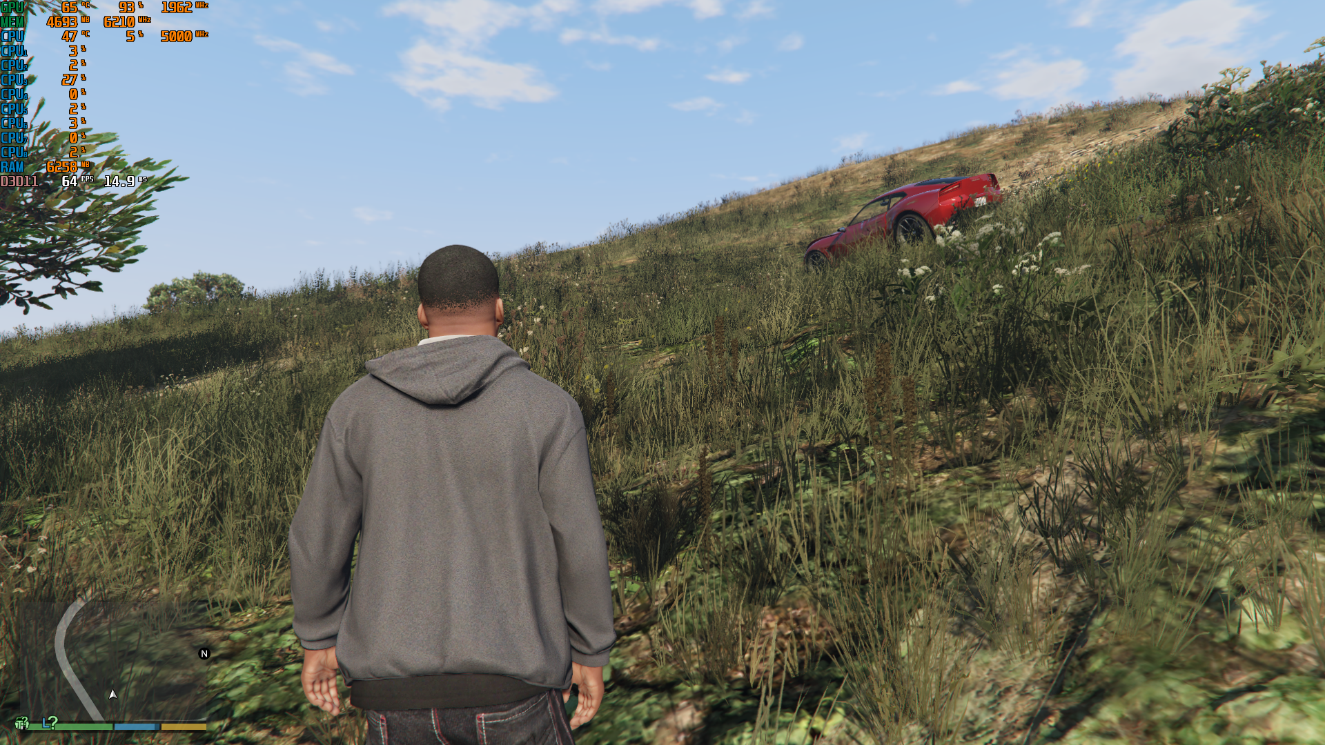

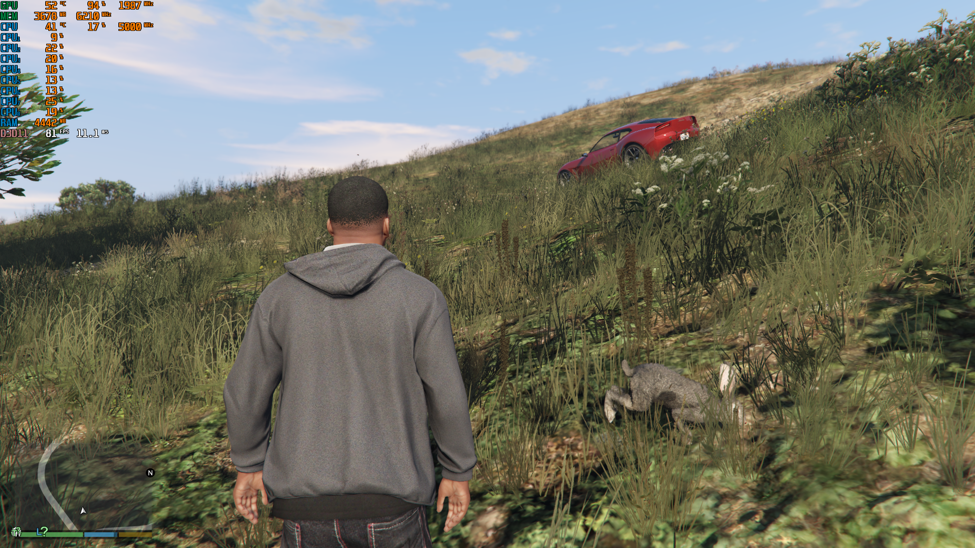

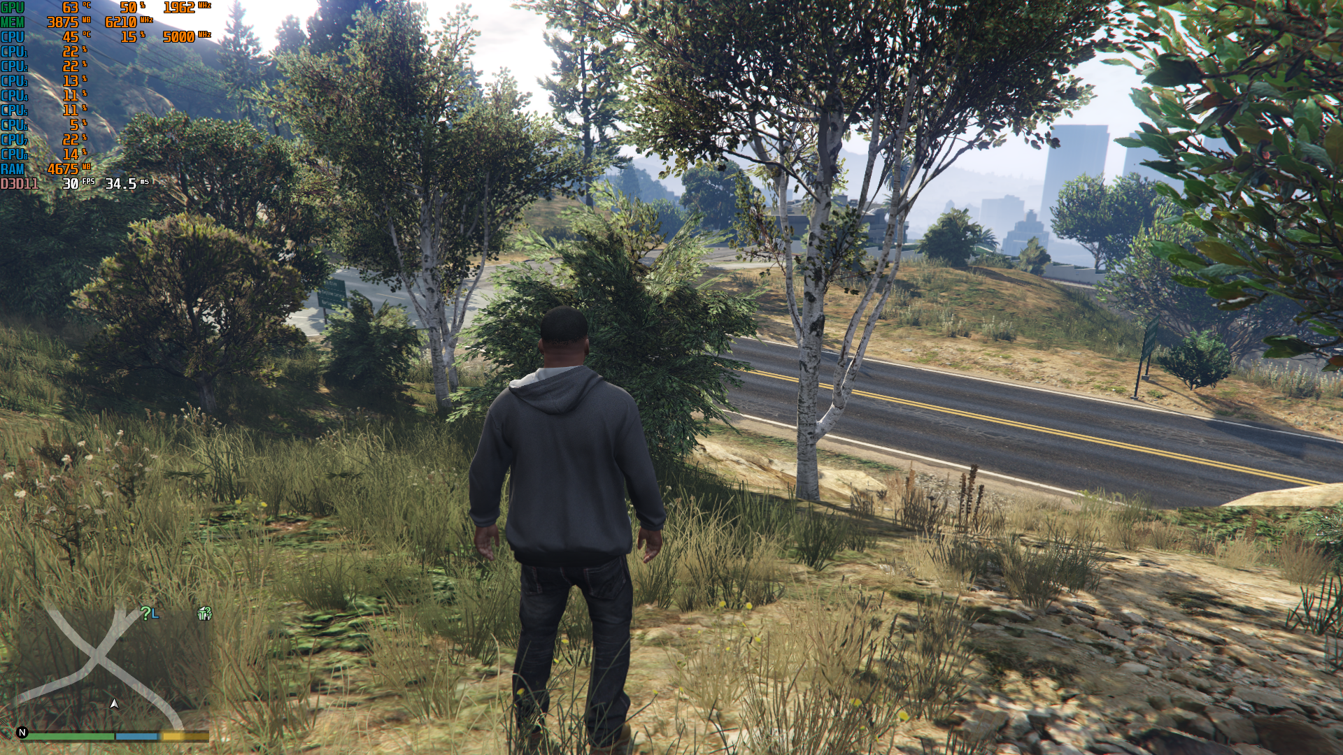

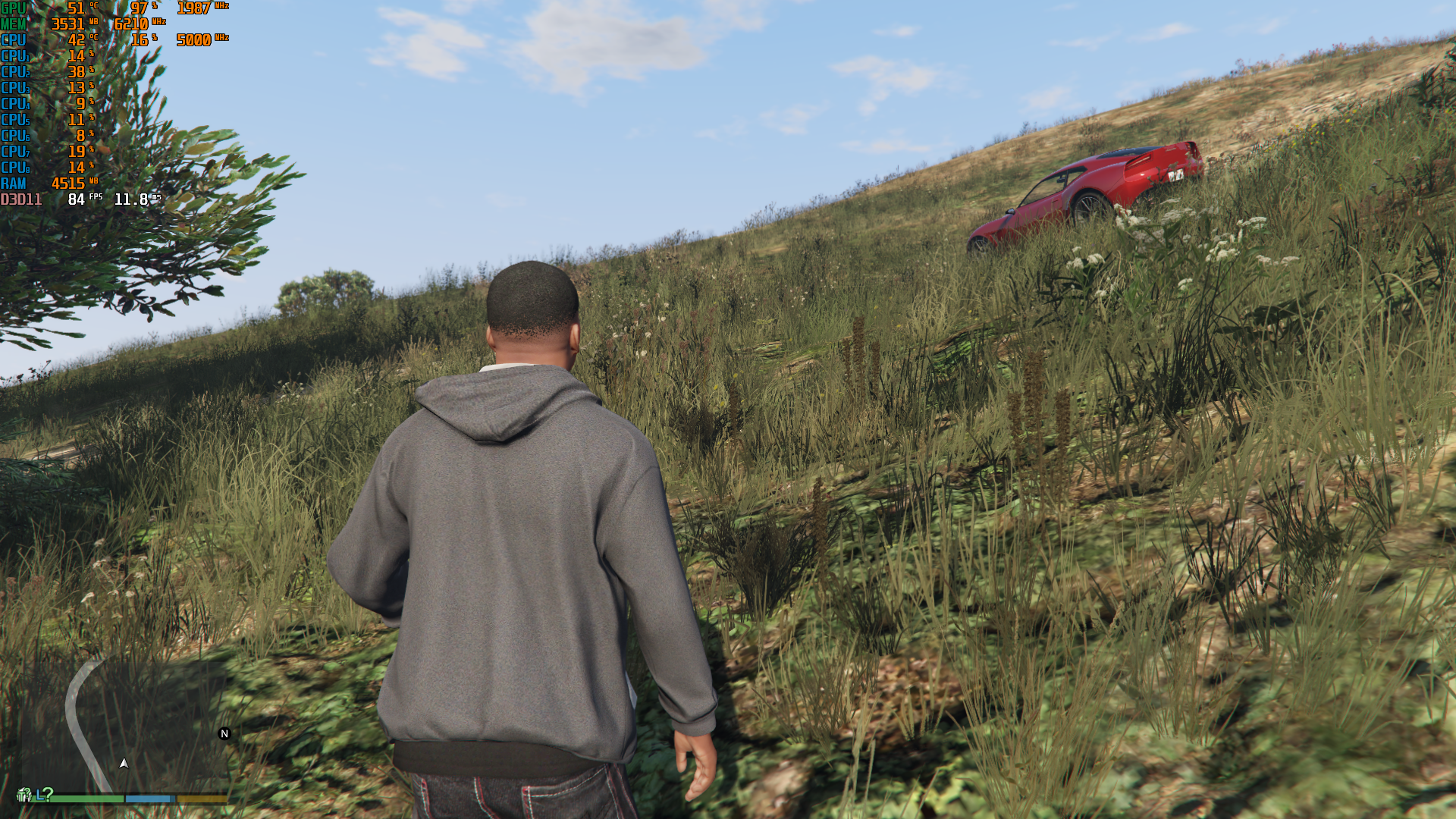

Bei GTA bringt es was wenn man die "Grasdichte reduziert". Mit Vsync hat das Spiel aus seine Probleme.
Reaktionen: Rayzor
