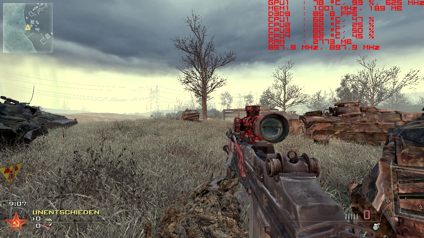

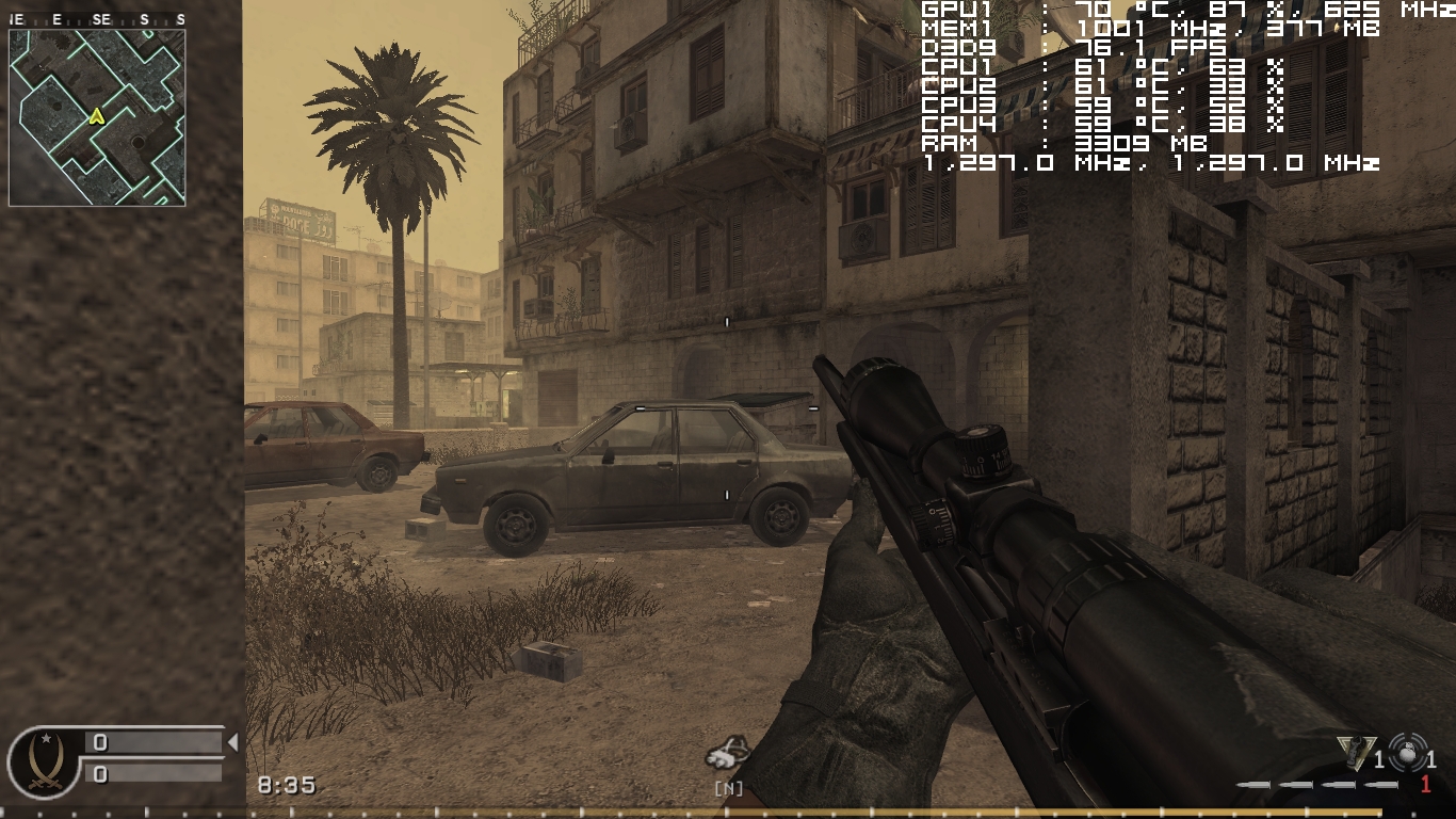

CoD4 [MW1]-------CoD6 [MW2]
Keine Ahnung warum die CPU Runtertaktet. Limit, Temperatur. Kein Plan.
Auf Deinem Screen ist gar kein CPU-Takt zu sehen?
Doch unter dem RAM. Die 2 HTT habe ich nicht gefunden. Deshalb nur die 2 Echten Kerne.
Bild-1 = 1,297MHz beide Kerne. Bild-2 = 0,897MHz beide Kerne. i3 4005U 2x 1.700MHz.

In Prime taktet die CPU nicht runter - nur in Spielen. Wenn ich aber Fraps starte dann geht der Takt hoch - also 1.696MHz.
