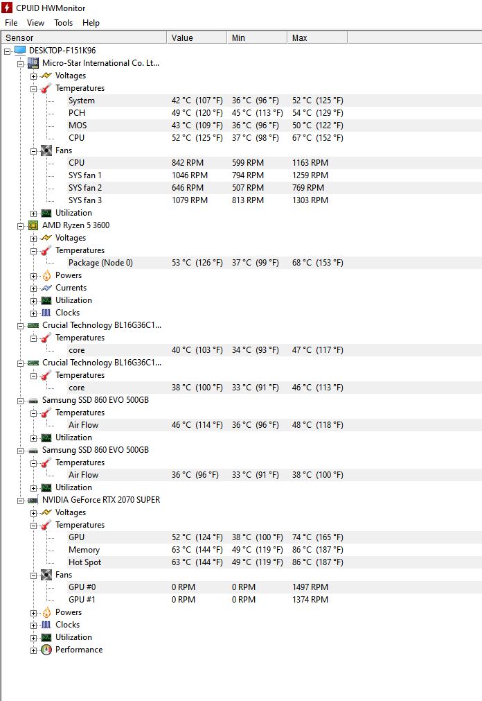

da ich sowieso mal meine Temperaturen aufzeichnen wollte, habe ich HW Monitor eingeschaltet und gespielt. Dabei ist GTA V gecrasht, das war recht neu für mich. Das letzte Mal ist es vor Monaten mal gecrasht und das lag aber wohl an einem Update.
Bei den Temperaturen bin ich mir unsicher. CPU und GPU sind schon recht hoch. Finde es aber komisch, da ich vor kurzen zwei zusätzliche Lüfter oben eingebaut habe. Ich habe oben zwei, vorne zwei und hinten einen, sowie halt den CPU Kühler.
Vielleicht habt ihr eine Idee woran es lag?

Temps sind völlig im Rahmen, daran liegt es schonmal nicht.
Reaktionen: DAU123, Aljonator, Reezn und eine weitere Person
Die gezeigten Temperaturen sind im grünen Bereich
Reaktionen: Aljonator, Reezn und Asghan
CPU und GPU sind vollkommen normal was die Maximalen Temperaturen angeht.
"Zu heiss" würde auch keinen Crash verursachen, sondern deine FPS würden einfach einbrechen weil sich GPU oder CPU runtertakten würde.
Reaktionen: Amok68, DAU123, mehmet_b_90 und 2 andere

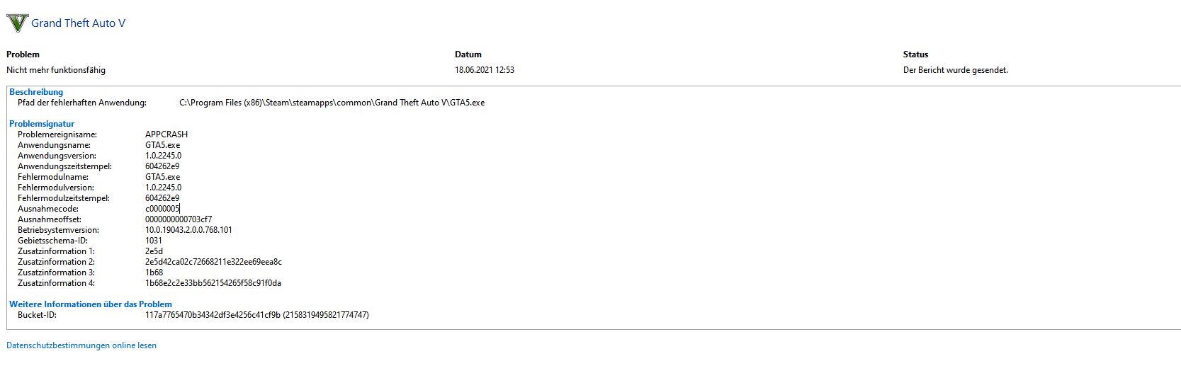

und was steht im zuverlässigkeitsverlauf?
Was ist an programmen im hintergrund?
seit wann treten die probleme auf?
@madmax2010 Habe einen Screenshot vom Zuverlässigkeitverlauf im ersten Beitrag eingebettet. Lief nur; EM Client, HW Monitor, OneDrive, Logitech, nVidia und Magican.

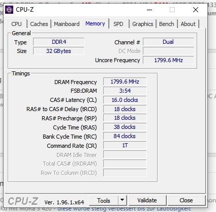

Wie hoch ist deine RAM Spannung?
Sollte unter HWMonitor
Bei der CPU unter Voltage stehen.

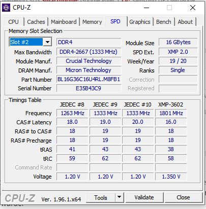

Was du da gepostet hast sind nur die Profile vom RAM
Ich sehe der RAM läuft nur mit 2666Mhz
XMP Profil im BIOS aktivieren und auch nach dem RAM-Spannung schauen.
Hatte das beim selben MB ohne Max dass trotz XMP Profil nur 1,2V genommen worden sind.
Das hat zu zahlreichen Abstürzen geführt.
Nachher händisch raufgesetzt und alles war im Butter.
Reaktionen: Reezn
Das System laut Signatur:
Phanteks Enthoo Evolv MATX | AMD Ryzen 5 3600 | MSI B450M Mortar Max | 8GB MSI GeForce RTX2070 Super GAMING X DDR6 | 650 Watt Corsair RM650X | 27" AOC 27G2U/BK | Corsair Vengeance RGB PRO 16GB (2x8GB) DDR4 3200MHz C16 XMP 2.0 (CMW16GX4M2C3200C16) | be quiet! Dark Rock 4
... besagt, dass du DDR4-3200er Ram hast. CPUz hingegen zeigt Ram, der auf 3600 läuft.
Ob die Temperaturen ein Problem darstellen, erfährst du, wenn du das Gehäuse testweise geöffnet läst und falls verfügbar einen Tischventilator davor stellst. Auch Mainboard und Co. wollen gekühlt sein, die Temperatur dieser Teile wird für gewöhnlich nicht angezeigt.
Reaktionen: Reezn
@R O G E R habe mal zwei Bilder angehangen, können die dir was sagen? XMP ist aktiviert, meine das Profil 1, weil ich mit Profil 2 Probleme hatte. Kannst du mir sonst privat mal schreiben und wir gehen das mal durch?
@Zwirbelkatz SORRY! Hatte meinen RAM noch nicht in der Signatur aktualisiert. Habe 2x 16 GB 3600 Mhz.
