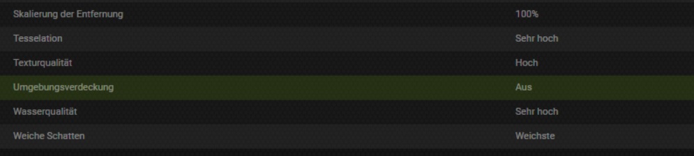

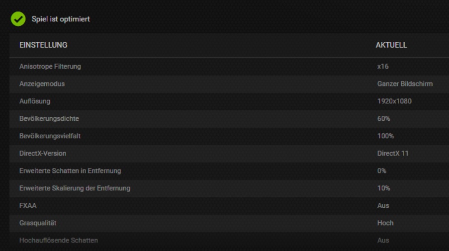

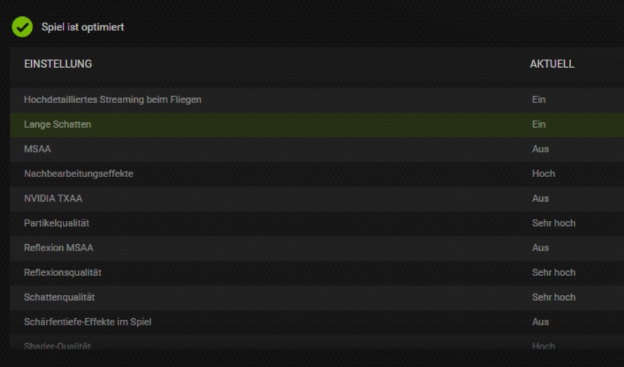

Ich habe seit Anfang des Jahres einen Dell Inspiron 7559 mit einem i7 6700HQ, einer GTX 960M, 8GB Arbeitsspeicher und einer nachträglich eingebauten Samsung 850 Evo M.2. Ich habe mit Hilfe von GeForce Experience die Einstellungen von GTA auf das von nVidia empfohlene gestellt (siehe Screenshots unten). Ich hab dann nach kurzer Zeit die Einstellungen etwas höher gestellt, und meine Laptoptemperaturen waren super, ich konnte noch nicht mal den Lüfter hören (warum auch immer). Dann ist etwas im Laptop kaputt gegangen, sodass der Akku nicht mehr geladen wurde. Habs eingeschickt und die haben lediglich das Teil ersetzt, am OS oder BIOS wurde nichts getan. Als ich den Laptop wiederbekommen habe, wurde er beim Spielen von GTA V wärmer, sodass der Lüfter zu hören war. Obs am Ersatzteil oder an eventuellen Treiberupdates lag, weiß ich nicht, nehme aber an, dass es an den Treibern war, die bei mir immer automatisch runtergeladen werden.
