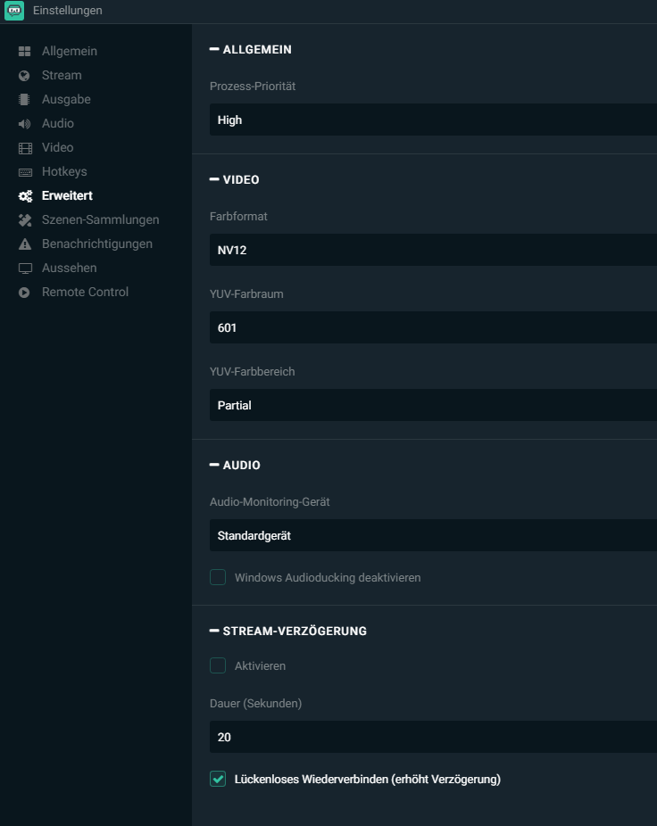

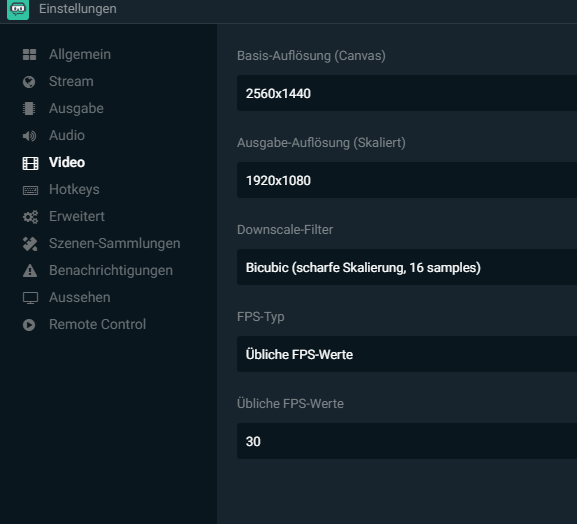

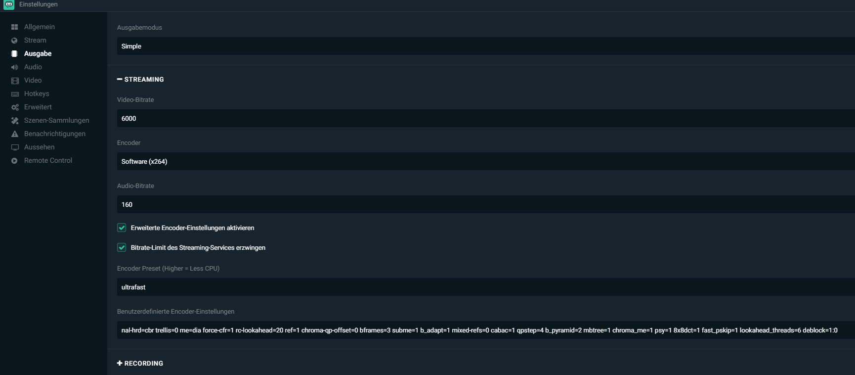

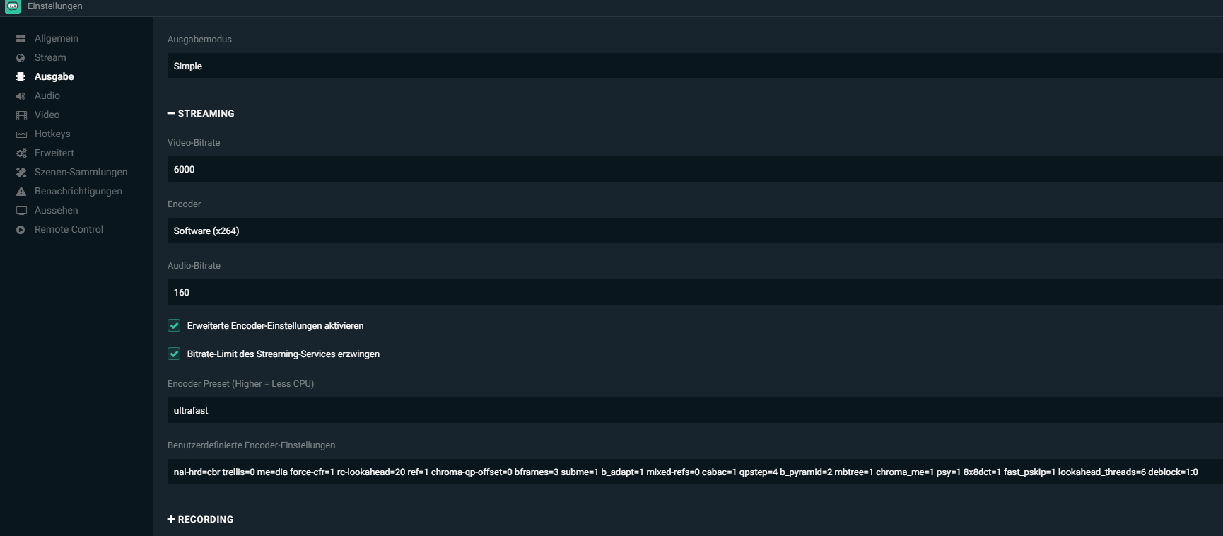

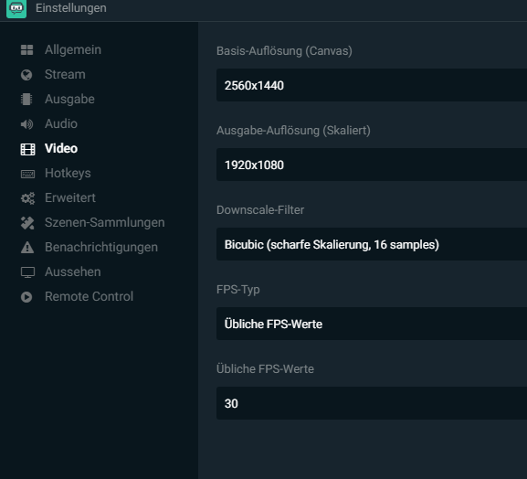

ich habe beim Streamen massive FPS Probleme. Mein Setup ist das aus der Signatur und aktuell habe ich keine Ahnung, woran es liegt. Zum Streamen nutze ich Streamlabs OBS in aktuellster Version. Gestreamt werden verschiedene Spiele, PUBG, Diablo etc.
Aktuell nutze ich an der Grafikkarte 3 WQHD Monitore - davon einen mit G-Sync zum Zocken.
Meine Streamlabs-Settings habe ich mal als Screenshot angehängt. Obwohl ich meine, ein relativ potentes Setup zu haben, packt mein PC im Stream nicht mal konstant die 30FPS. Im Game habe ich 144, wenn ich alles auf Low stelle bspw. und im Stream bricht es trotzdem immer wieder ein auf 10 - 20. Ich kann die CPU-Auslastung ja sehen und die liegt bei 10 - 12% wenn ich Streame, der Prozessor langweilt sich also. Irgendwo muss aber doch ein Problem sein, wenn ich solche FPS Probleme habe, oder? Das betrifft nicht nur PUBG, aber primär PUBG. Ich hab aktuell aber keine Idee, woran es liegen könnte. Scheinbar ist aj irgendwas mit dem Prozessor nicht korrekt, kann das sein? Ingame sinds wie gesagt zwischen 100 - 144 und im Stream pack ich nicht mal die 20 konstant.
Kanns am Mainboard liegen? An der CPU? Was kann ich umstellen? Vielleicht hat ja von Euch jemand eine Idee!

Schon für High brauchst du schon fast nen Threadripper, dass alles einigermaßen gut läuft. Entweder du machst auf ultrafast oder stellst den Codec auf nvenc.
Edit: ok hast ja sogar auf ultrafast. Versuchs einfach mal mit nvenc als Codec
Danke für die Antwort! NVENC hab ich ausprobiert, ist noch schlechter. Die Grafikkarte läuft auf 100% konstant bei PUBG :-/

Vielleicht auch mal die Bitrate runtersetzen auf 3000 zum testen.
Die CPU ist zu schwach für dein Vorhaben. Probiers mal mit 720p, sollte sowieso wegen deiner nativen Auflösung besser rüberkommen.

Ich würde bei der CPU auf jeden Fall via nvenc streamen. Klingt auch eher so, als dass deine Einstellungen nicht stimmen in OBS. Musst wohl noch ein wenig rumtesten.
Wie bereits geschrieben, bei NVENC geht alles komplett in den Keller - vermute mal, das hat was damit zu tun, das die Graka sowieso am Anschlag läuft.

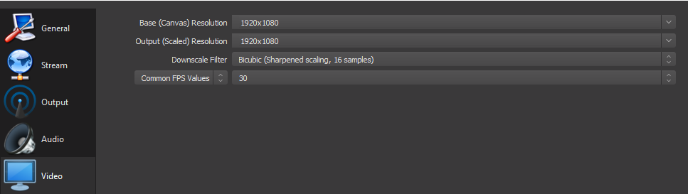

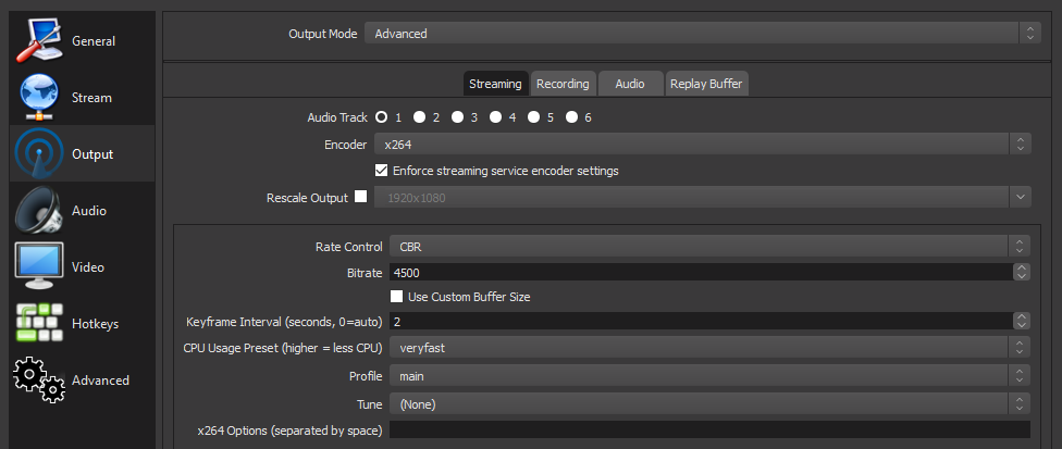

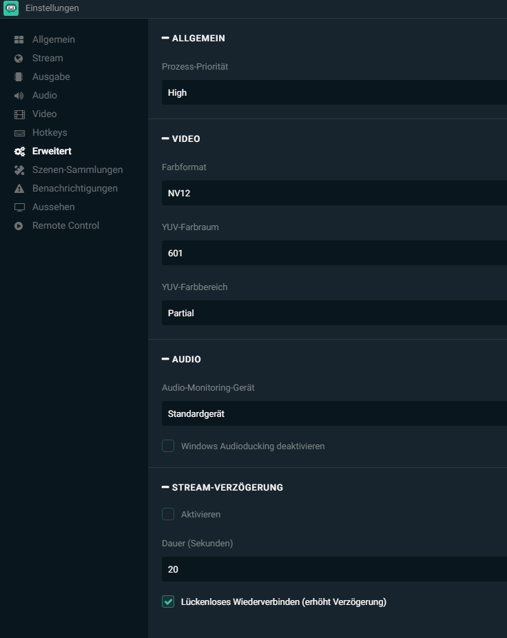

Zu 1: Ja, probier das normale OBS-Studio aus und nutze folgende EInstellungen:

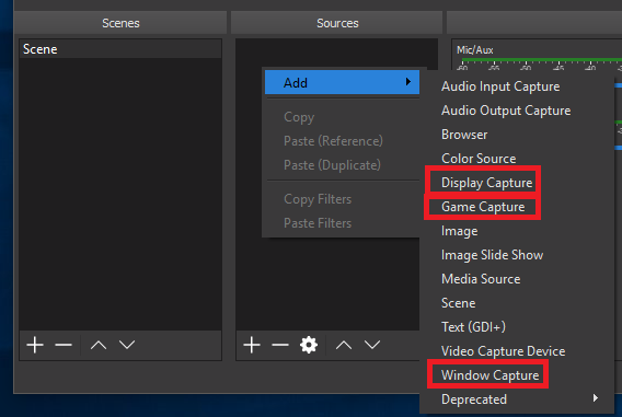

Zu 3: Game Capure ist eine Source-Option, welche immer genutzt werden sollte, wenn man Spiele streamen will, da es quasi direkt die Bilder von der GPU abgreift und in den Spielprozess greift (mithilfe von APIs wie DirectX und OpenGL). Du solltest folglich nur andere Capture-Methoden nutzen, wenn Game Capture nicht funktioniert (in Fällen wo eben nicht DirectX 8-11 oder OpenGL zum Einsatz kommt). Reihenfolge für beste Performance im Normafall ist: Game Capure > Window Capture > Screen Capture.
Die jeweiligen Source-Option findest du einfach unter Sources, siehe nächste BIld:
Zu 4: Siehe 3.
Zu 6. Siehe Einstellungen aus 1.

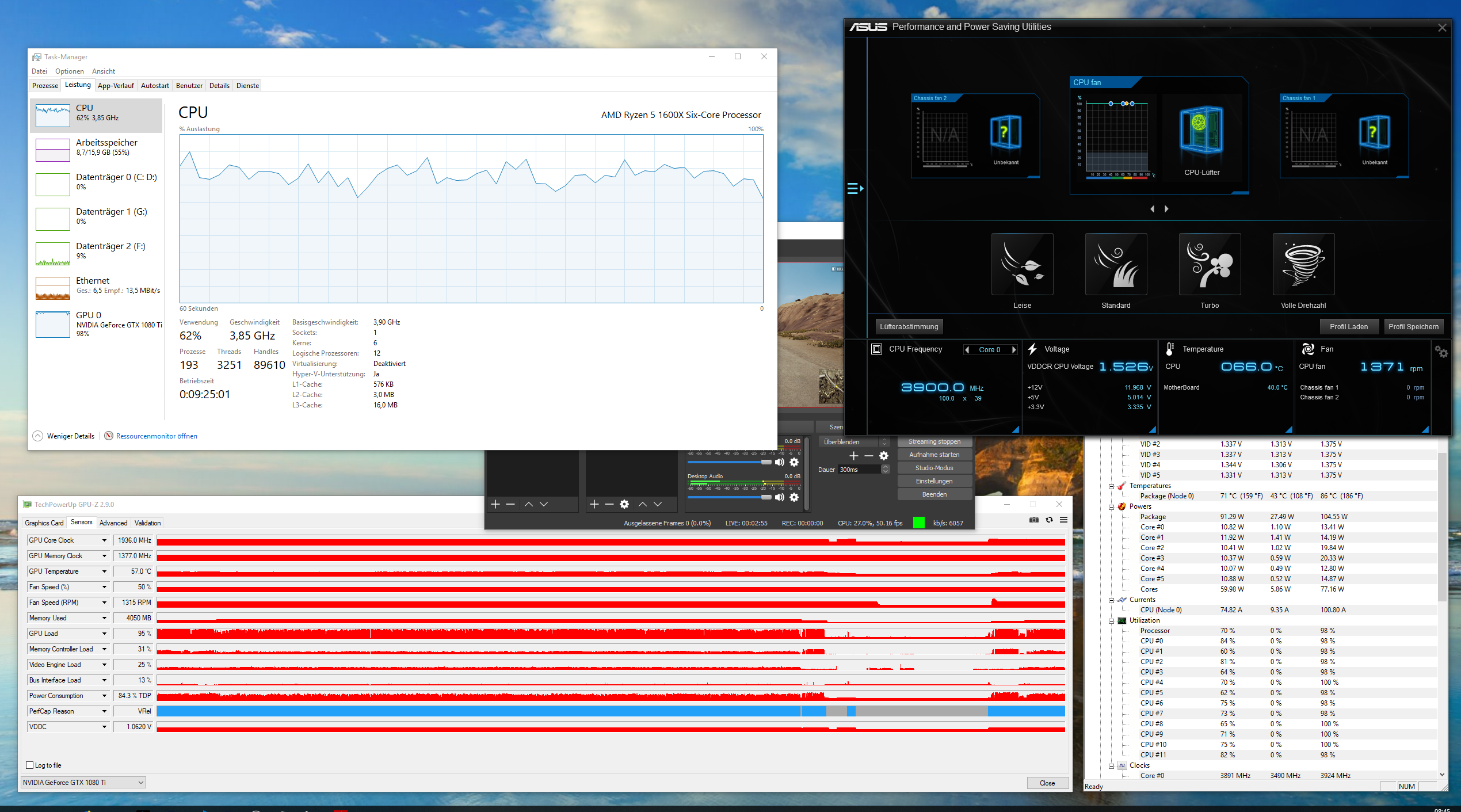

Was schon mal richtig viel gebracht hat war das Umstellen auf GameCapture... ich hatte vorher als Quelle einfach den Monitor angegeben, danke für den wirklich hilfreichen Tipp!

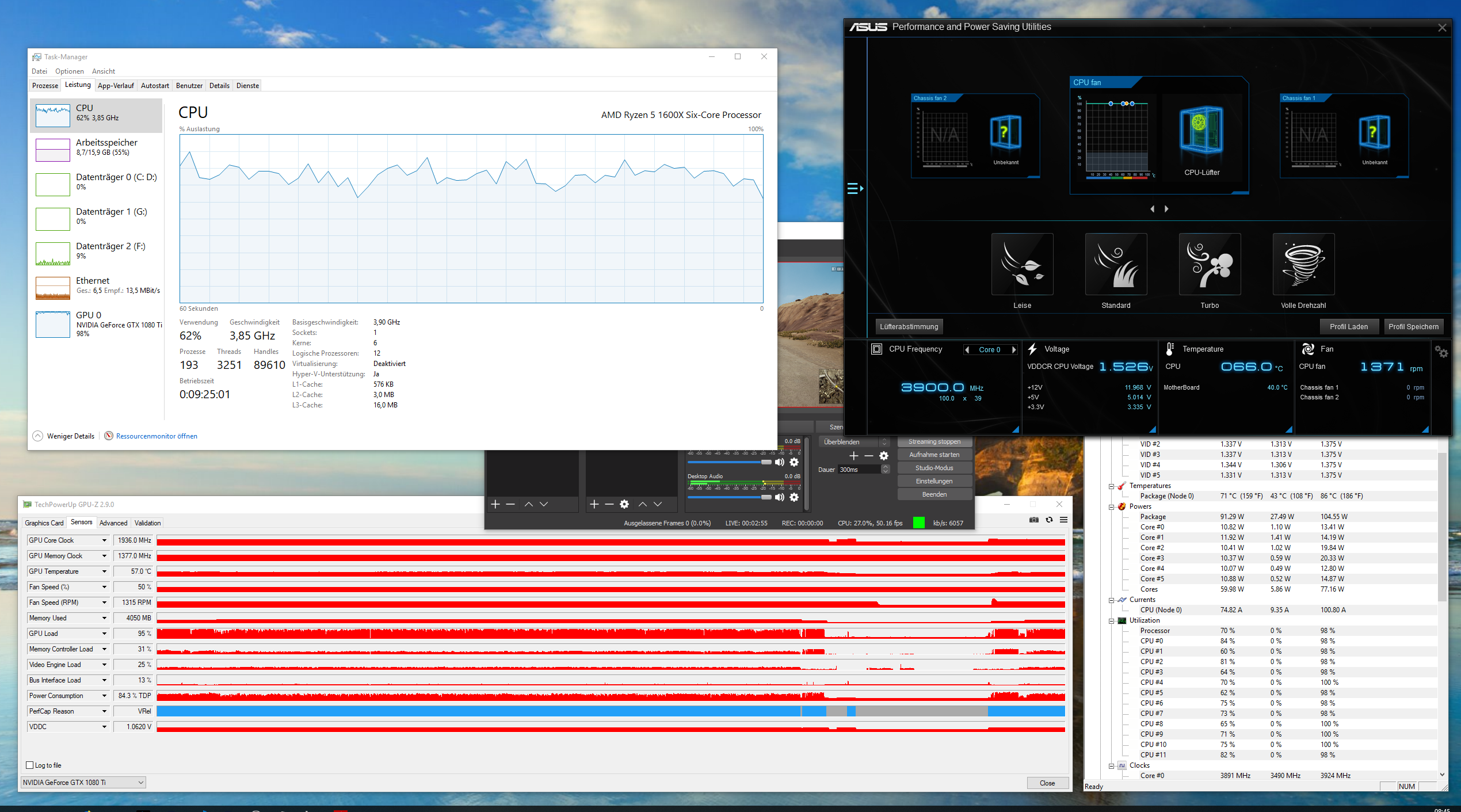

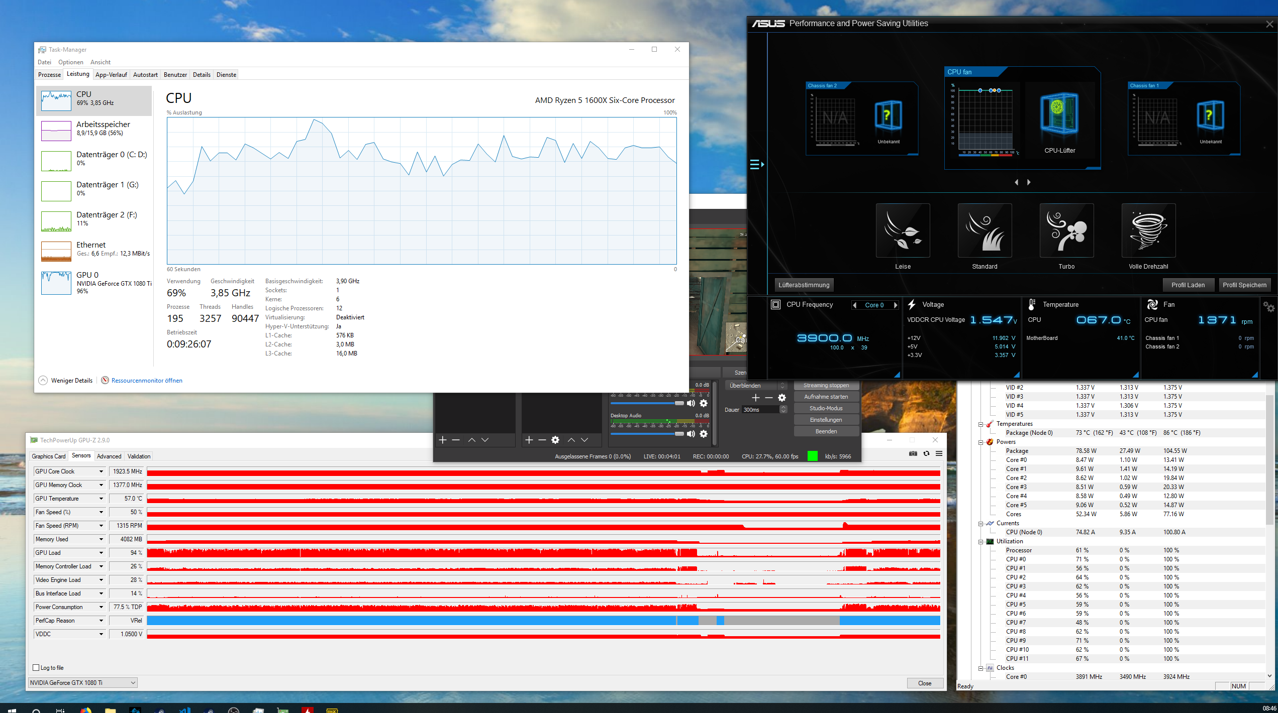

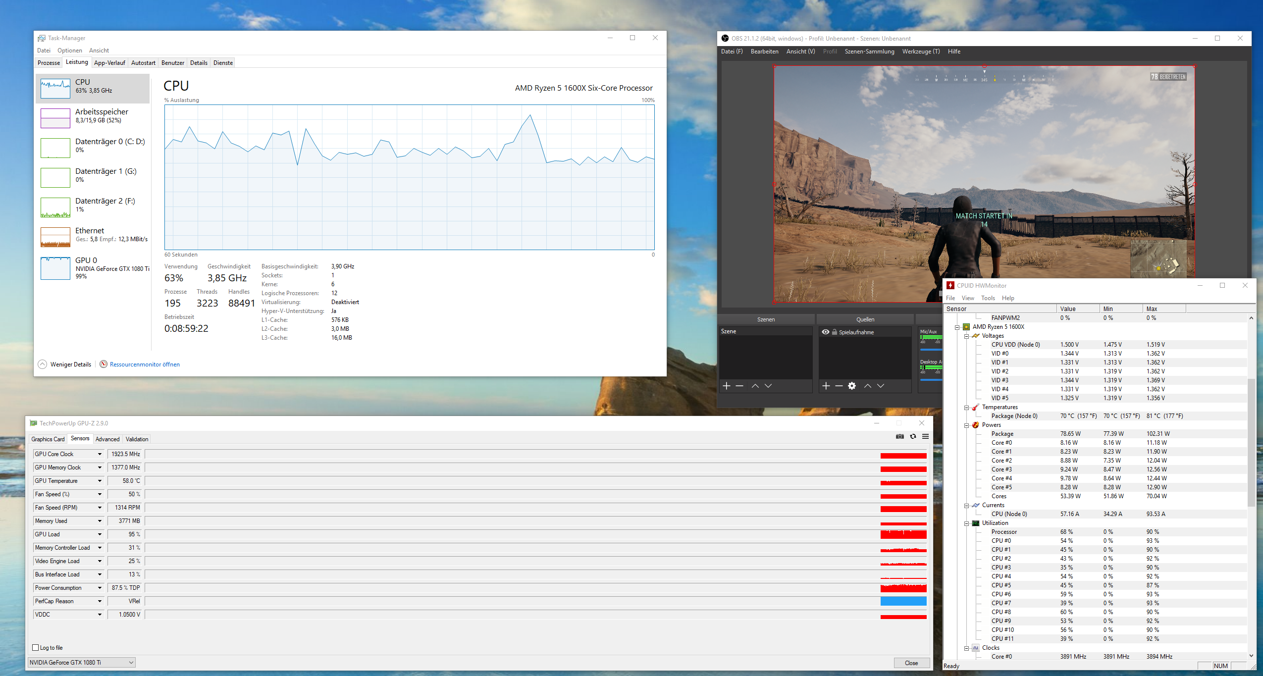

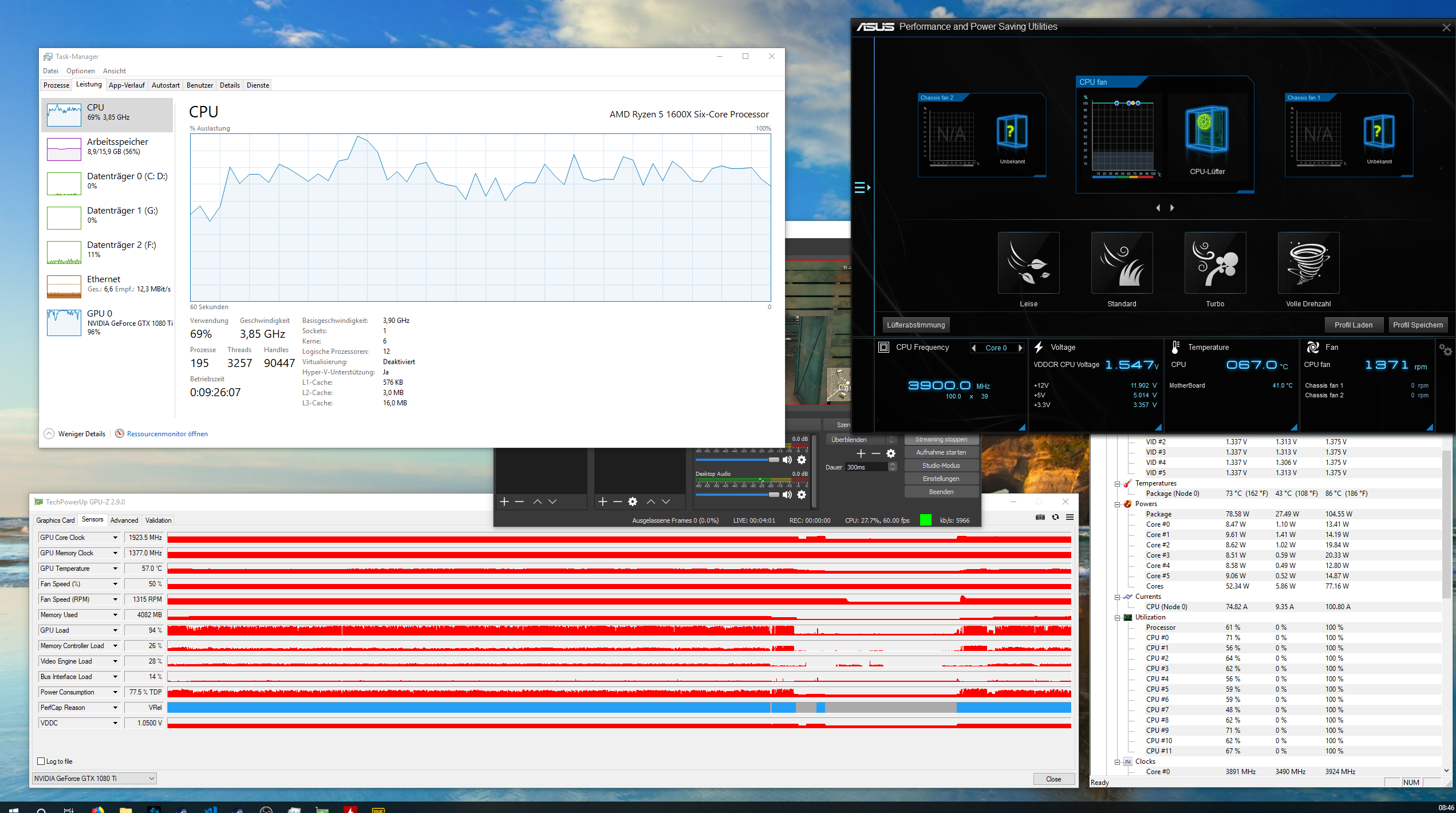

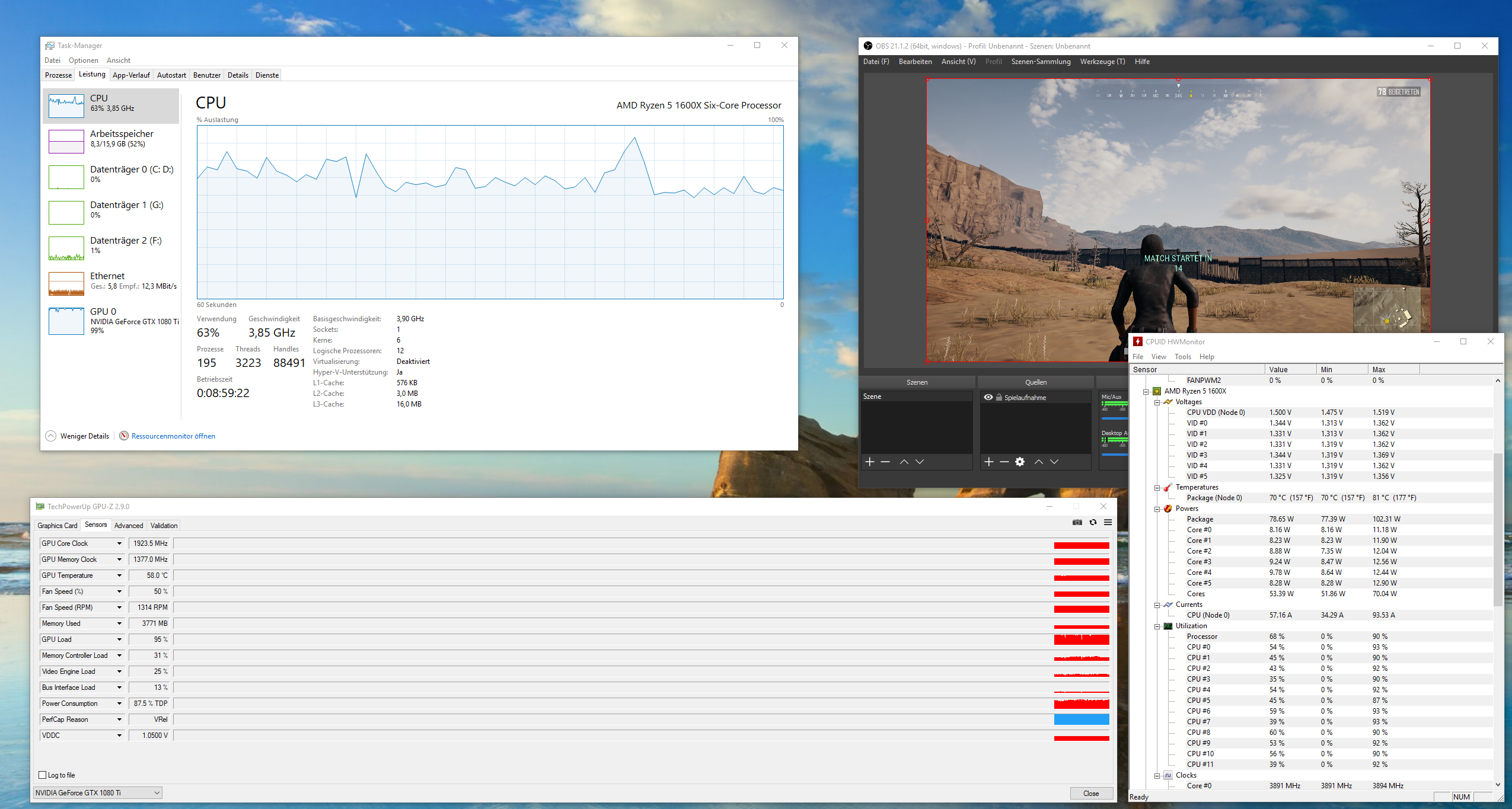

Jetzt habe ich beim Streamen mal alles mitlaufen lassen... die FPS in PUBG sind etwas besser, und das standard OBS lastet den Prozessor viel (!) besser aus. Allerdings glaube ich, ich laufe da in ein CPU-Cap, also die CPU war zwischenzeitlich bei 86°C - siehe Screenshots
Lass dir im Taskmanager mal die einzelnen Cores anzeigen.
Sieht aber schonmal gut aus, wie hoch waren deine FPS im Schnitt? 86 GRad sollten eigentlich egal sein wenn die CPU nicht runtertaktet.
Ich würde übrigens diese Übertaktungstools runterwerfen, die können auch Probleme machen. Lieber im Bios Hand anlegen.
Sieht schon mal viel besser aus. Wenn du FullHD streamst und auf 144Hz/FPS spielst, dann wird die CPU schon gut arbeiten müssen und dein Cap vermutlich schon erreichen. Aber das alle sieht schon mal deutlich mehr so aus, wie es soll.
Wäre interessant zu wissen, ob du die 30FPS bei 1080p halten konntest im Stream und ob du Ingame Lags bekommst. Falls ja, versuch mal 720p/60FPS, sollte mit 6k Bitrate ziemlich nice aussehen.
Aktuelle Spiele in FullHD bei 60FPS zu streamen ist heutzutage eher was für ein 2-PC-Setup mit separatem Streaming-PC. Vor allem schlecht optimierte Spiele wie Pubg, die dann auch noch UE4 sind. Du wirst vermutlich den besten Kompromiss zwischen eigenem Spielerlebnis und Streamqualität suchen müssen. Und da würde ich, wie oben empfohlen, eher 720p/60FPS der 1080p/30FPS-Variante vorziehen.
