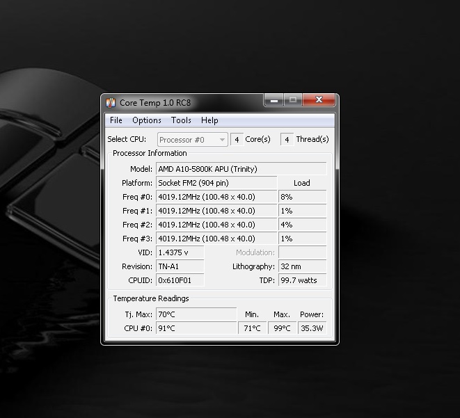

IBISXI schrieb:
Beobachte mal die CPU Temperatur beim Zocken mit dem Programm "Coretemp"
Ich habe gerade 2 Stunden GTA Online gezockt.
Habe dann das Spiel ausgemacht, CoreTemp herunter geladen und installiert und nun mal angeschmissen.
(Man beachte die Reihenfolge: Es liegt also schon eine Zeit zwischen Spiel und starten des Programms)
Screenshot liegt hier bei
Das ist ziemlich hoch ... (viel) zu hoch. Wenn das nichtmal direkt beim Spielen ist sondern etwas danach kann ich mir gut vorstellen (bzw. ist fast sicher^^), dass dein PC schlicht wegen der Hitze Notabschaltet.

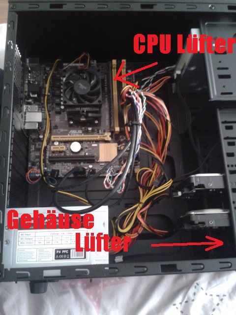

Mein Gehäuse hat eigentlich nur den CPU Kühler und vorne noch einen 120mm green LED FAN
(Foto liegt hier im Anhang bei)

Ui Ui :) Wenn deine Spieletemperatur dort ankommt, wo du momentan beim Browsen bist dann passt das ganze.
Du solltest definitiv einen weiteren Lüfter hinten verbauen, die Warme Luft muss ja raus. Den CPU Kühler könntest du wohl auch mal runternehmen die WLP erneuern und wieder sauber draufsetzen. Eventuell wäre auch direkt ein besserer Kühler angeraten.
mfg

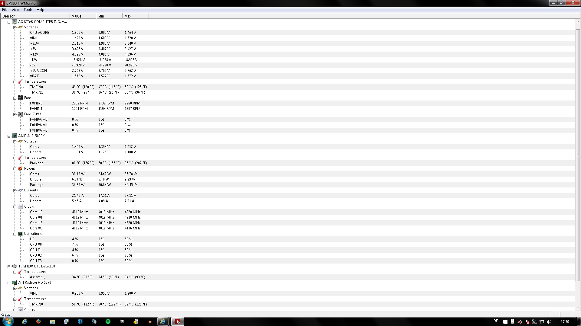

Hallo Community
ich habe hier nochmal die Daten mit HWMonitor ausgelesen.
- Die Temperaturen stimmen doch soweit alle oder? (Außer AMD A10-5800K)
Muss da nicht auch ein Lüfter (FAN) angezeigt werden?
Es war ja ein FERTIG-PC mit APU (jedoch nutze ich nicht den im Prozessor integrierten Grafikchip)
sondern: AMD Radeon HD 5700 Series - HD5770
