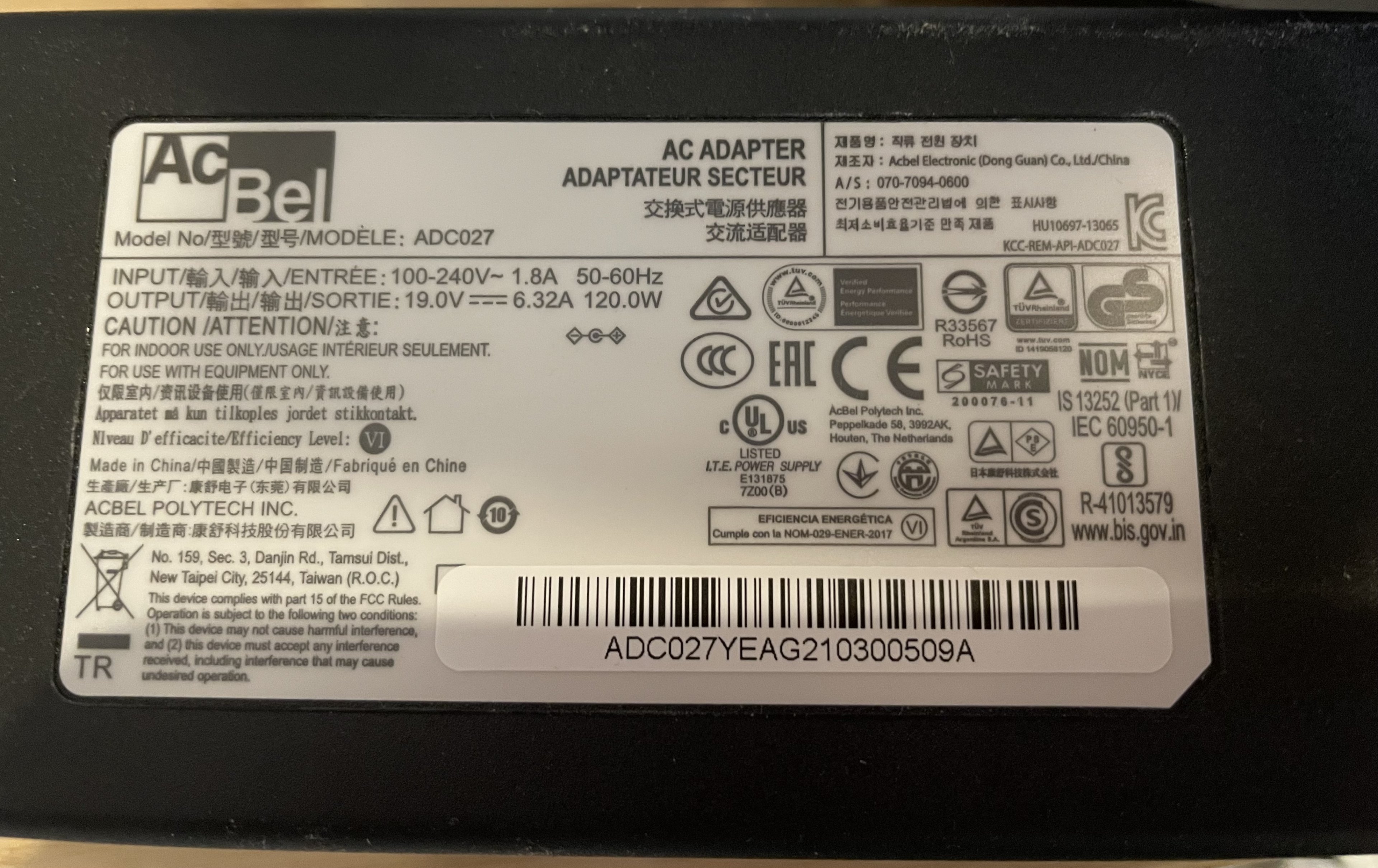

Es ist das Netzteil, welches halt im DeskMini drin ist. Kann ich da ein anderes/besseres einbauen?
CPU hat bereits eine Handbremse, da CPB ausgeschaltet ist.
Der Rechner zieht bei GTA V ca. 80W aus der Steckdose (mit zwei 21,5er Bildschirmen).
Im Deskmini ist kein Netzteil. Das wird hinten drangesteckt, hat ein Typenschild und da steht drauf, wie viel Watt es liefert.
Und ja, das kann man beliebig ersetzen.
Reaktionen: Homie2009 und Ray Donovan
Boar Sorry.
Bin durch heute. Sekunde.
Sieht nach der 120W-Variante aus.
Kann das trotzdem das Problem sein (neben RAM?)

Wie gesagt, alles zusammen mit zwei Bildschirmen zieht ca. 80W aus der Steckdose.
Merkwürdig.
Schwierig.
Versuchshalber kannst du im Bios mal nach der Netzteiloption suchen, da kann man glaube ich angeben, wie viel Watt das Netzteil hat. Und dann mal von 120 auf 90 oder gar 60W runter und schauen, ob damit die Ausfälle nmach wie vor passieren. Wenn ja, liegt das Problem woanders und wenn nicht -> besseres Steckernetzteil.
