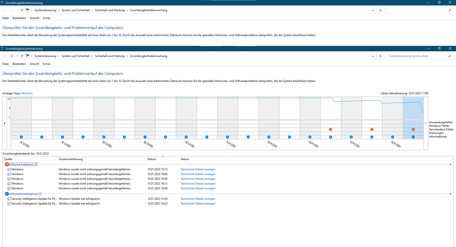

Kann ich denn da einfach ein besseres Netzteil dran anschließen oder fliegt mir das Ding dann um die Ohren?

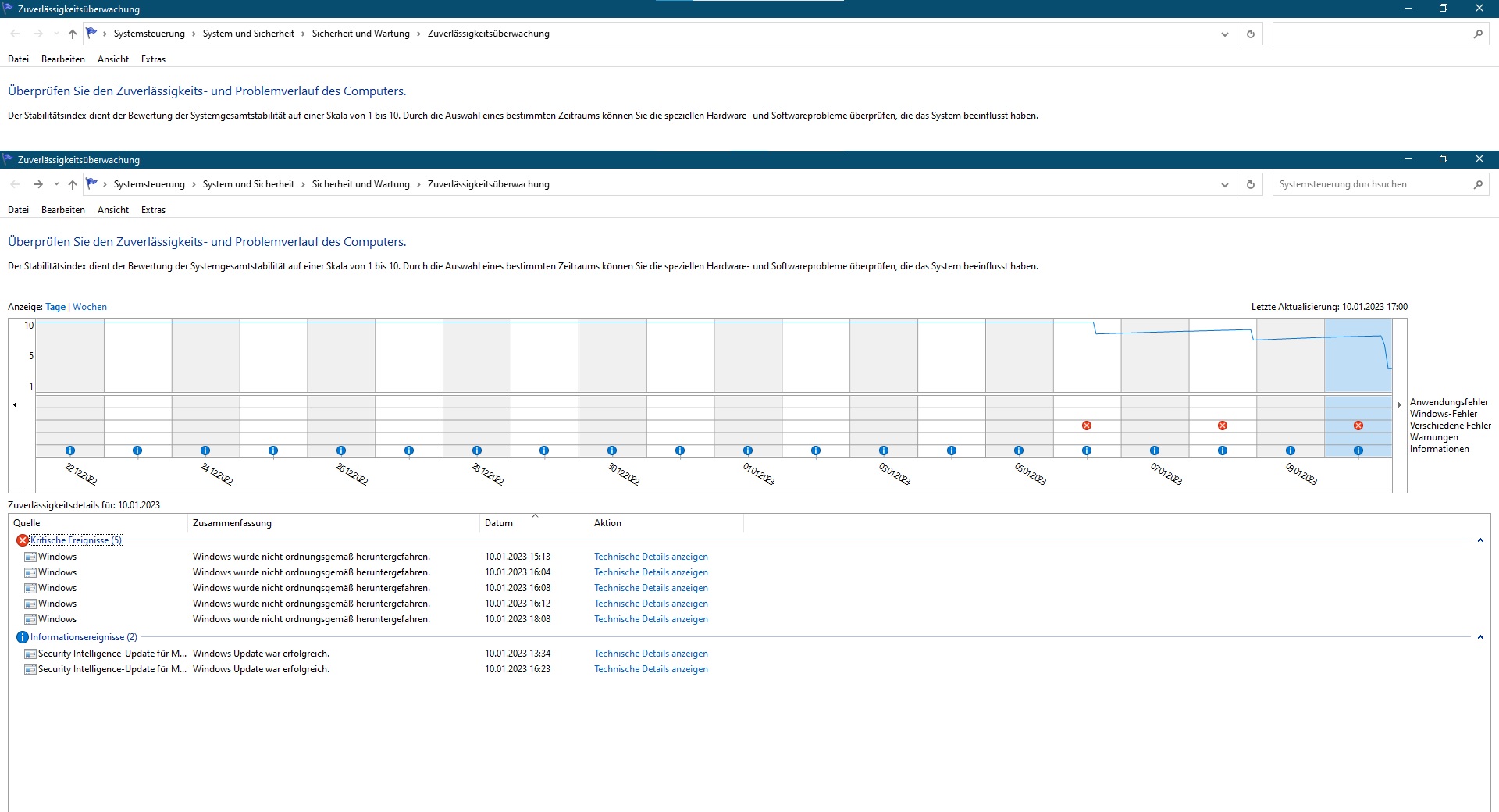

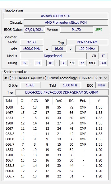

Ray Donovan schrieb:
Im DeskMini kann ich die Taktrate einstellen (in meinem Fall 3200 Mhz) Timings kann ich auch verstellen, sind aber alle auf Standard, müsste da weiter ins Menü rein aber ne, lass mal

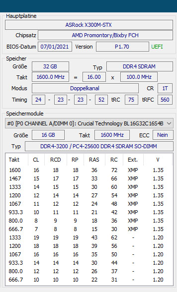

Wäre schon wichtig. Du kannst aber die aktuelle eingestellten RAM Timings auch mit CPU-Z oder HWInfo64 auslesen und hier posten.
Bei HWINFO ist es dieser Teil des Summary Screens:
Der zweite RAM-Riegel hat die gleichen Werte.

Das mit dem RAM Timings ist sehr seltsam,
Eigentlich müsste das aktuelle Timing (oben gelb markiert) dem 1600er in der ersten Zeile der Tabelle entsprechen. Anderseits sind die aktuellen Timings sehr viel langsamer. 1600Mhz entspricht übrigens DDR 3200 (wegen "Doube Data Rate") läuft RAM mit 3200 MT/sec mit 1600Mhz.

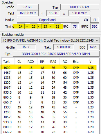

@TomH22
Jetzt wird es interessant.
Wenn ich die DRAM-Frequenz auf "Auto" stelle, sieht mein HWiNFO-Screen so aus:
Er stellt also selbst auf 2666 Mhz.
Und siehe da MemTestPro stürzt nicht mehr ab.
Also sieht es doch eher nach RAM aus bzw. kommt das Mainboard wohl nicht so ganz klar.
Da frage ich mich
a.) Liegt es an der Frequenz (3200 Mhz) oder
b.) liegt es an den offensichtlich falschen Timings?

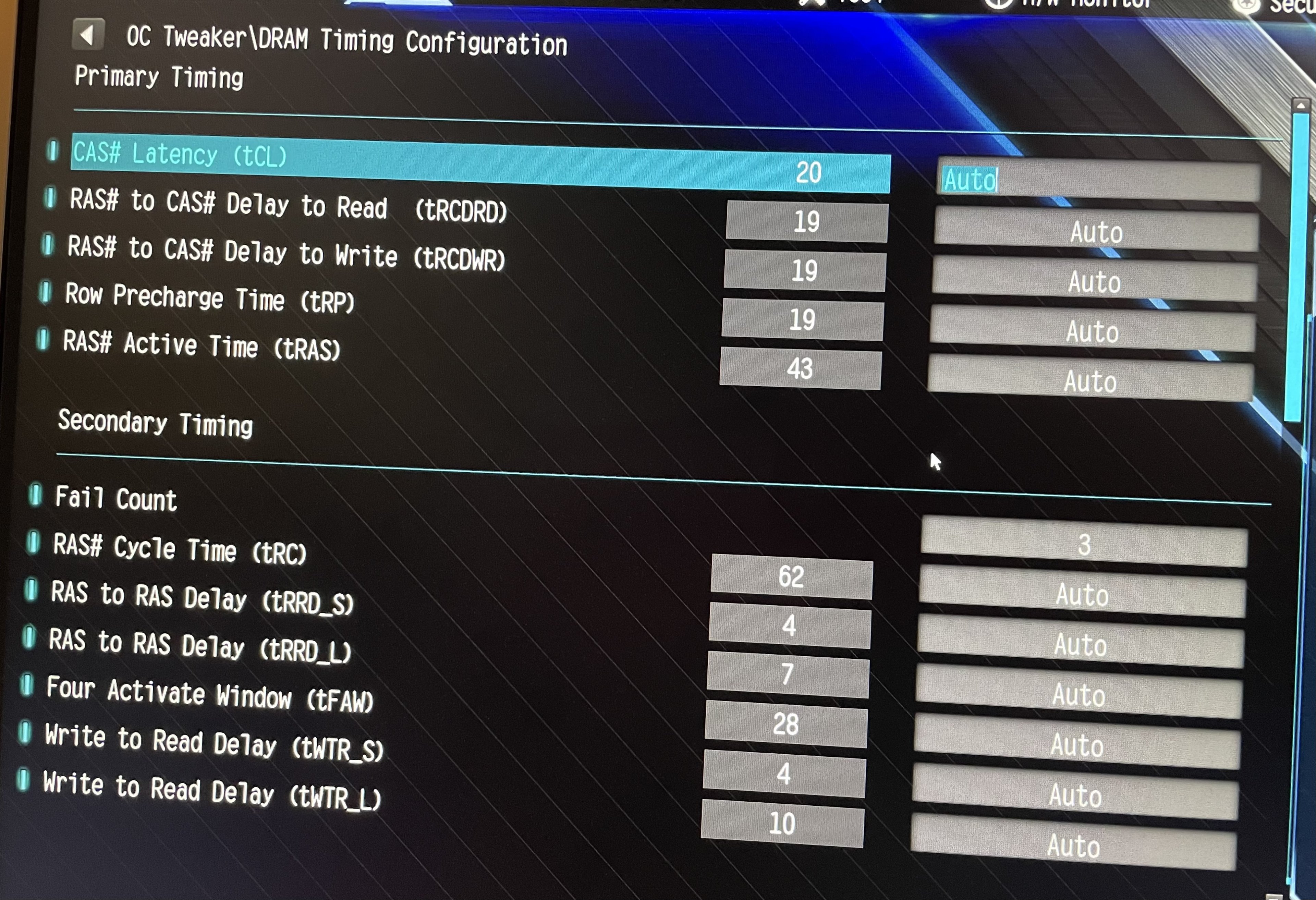

Wie gesagt, ein XMP-Profil kann man nicht auswählen. Nur die Frequenz und die ggf. die Timings. D.h. er nimmt offensichtlich die Timings aus dem BIOS (Auto). Das erklärt auch die falschen Timings.
Ich würde gerne mal die für den RAM ausgelegten Timings ausprobieren, allerdings weiß ich nicht, was ich eintragen soll:
Primary Timing
tCL = 16
tRCDRD = 18
tRCDWR = ?
tRP = ?
tRAS = ?
Secondary Timing
Fail Count = ?
tRC= ?
tRRD_S= 18
rRRD_L = ?
tFAW = ?
tWTR_S = ?
tWRT_L = ?
RAM Mhz-Frequenz ist bei einer APU ziemlich wichtig. Wäre daher schon ganz gut, wenn ich Timings vom RAM nutzen könnte.

Also, ich muss mich entschuldigen. Man kann sehr wohl ein XMP-Profil auswählen! Direkt über der RAM-Frequenz. Keine Ahnung, warum ich das nicht gemacht habe. Beschämend. Daher kamen auch immer die falschen Timings.
Allerdings: MemTestPro läuft jetzt zwar länger, aber der Rechner verabschiedet sich trotzdem :(
Liegt das jetzt am Mainboard oder am RAM?
Woran erkenne ich eigentlich guten RAM? Meiner, der nicht mehr lieferbar ist, hat 1.35V alle anderen die ich hier gefunden habe 1.2V. Spielt die Spannung hier ggf. eine Rolle? Soll ich 3200er RAM mit 1.2V und höheren Timings nehmen? Würde mir den bestellen und nochmal mit XMP probieren? Oder ist das sinnlos?
Würde jetzt ggf. mal das 1467er Profil manuell einstellen (ich kann nur das 3200er XMP-Profil im BIOS auswählen). Oder andere Ideen?
MemTestPro stürzt auch ab.
Der RAM ansich wird ja in Ordnung sein, da MemTest86 (und auch die Windows-Speicherdiagnose) ja durchlaufen.
Mit 2666 Mhz, 1.2V
20-19-19-43-62 (Auto-Einstellungen) läuft MemTestPro ohne Absturz.

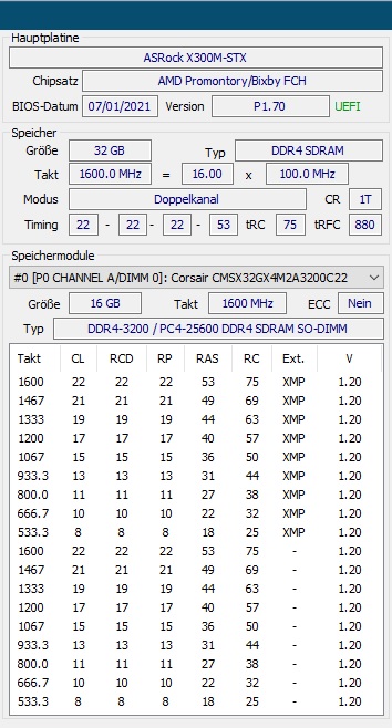

Ich sehe gerade, du hast das Crucial Ballistix-Kit:
Crucial Ballistix SO-DIMM Kit 32GB, DDR4-3200, CL16-18-18-36 (BL2K16G32C16S4B)
Ich meine, da gab es Stabilitätsprobleme im X300 mit dem Kit, ein Shop der die X300 vertrieben hat, hatte deshalb den RAM nicht im Konfigurator.
https://shop.jzelectronic.de/shop_content.php?coID=3300005
Mittlerweile sind die wieder drin, empfohlen wird aber speziell bei 32GB ein Kit von Corsair.
Scheinbar ist speziell die Kombination aus Crucial Ballistix 32GB und dem 8-Kerner problematisch.

So, der neue RAM ist heute eingetroffen und wurde direkt eingebaut.
Vorweg: MemTestPro stürzt jetzt nicht mehr ab!
Heute Abend teste ich GTA V.
Allerdings hatte das BIOS (als XMP-Profil) immernoch den alten RAM drin. Ich musste die Timings daher von Hand einstellen. Warum auch immer.
Also, für den DeskMini keine Crucial Ballistix mehr ;)
