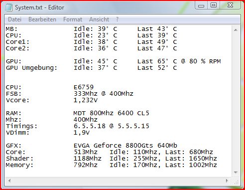

ich hab das Problem, dass bei mir fast alle Spiele 'irgendwie' laggen. Egal ob Quake1, Sauerbraten oder was weiss ich. Und diese Spiele sind sozusagen, wer weiss wie alt.
Das "laggen" wirkt sich als eine Art Stottern aus. Ich wuesste nicht, wie ich es anders beschreiben koennte.
Treiber: Forceware 163.69 (Die neuen Beta-Treiber laggen ebenfalls)
Core: 680Mhz
Shader: 1650Mhz
Memory: 2000Mhz
Auch mit Standardtakt laggen die Spiele. Ich schliesse eine 'kaputt-getaktete' GFX also aus.
Ich hoffe, dass mir jemand helfen kann.
Edit:
Anbei befindet sich ein Screenshot mit den Daten und Temperaturen meines System.
Du benutzt ja Vista und da gab es hier auch mal ein Problem das der Games-Explorer zu einer hohen CPU-Auslastung führt, wenn er nicht wieder geschlossen wird. Haste das schonmal ausprobiert?
Wüßte nämlich sonst nix was bei deinem System dazu führen sollte zu "laggen" und zu heiß ist ja auch nix und das NT sollte doch eigentlich reichen, trotz des OC von CPU und Grafikkarte!

Wenn ich spiele, dann habe ich eine CPU-Auslastung von ~ 5 - 10 % und der Physikalische Speicher ist zu 30 % belegt. Nichts erschreckendes soweit.
Läuft die CPU unter Last auch auf vollen Touren?
Hatte mal das Problem das die CPU nicht aus dem Stromsparmodus mehr heraus kam und dann immer mit dem niedrigen Takt lief und erst als ich das abgeschaltet hatte lief alles super.
Die CPU laeuft grundsaetzlich nicht im Stromsparmodus, sondern konstant bei 3,2Ghz. Unter Volllast sind 100 % ausgelastet, bei Quake1 z. B. ~ 5 %.
