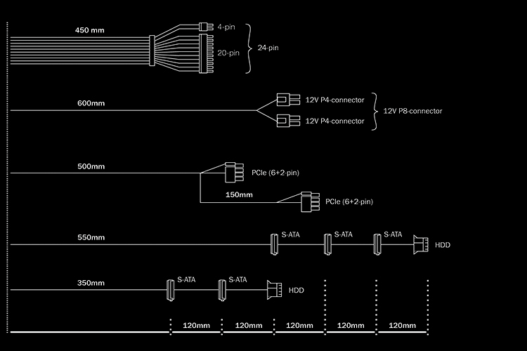

Zwei Dinge könnten mit hineinspielen: Das Netzteil schaltet aus irgendeinem Grund eine Rail ab (Überlastung ?) oder hat einen Fehler (lässt sich ja unabhängig vom Alter nicht ausschließen). Dann könnte durch hohe Temperaturen vielleicht auch etwas auf dem Mainboard kurzzeitig abschalten (Spannnungswandler ?).
https://www.bequiet.com/admin/ImageServer.php?ID=7008ca5738@be-quiet.net&rand=bcc5eff38fddd539e9f0e6edf9313573&lang=2&force=true&download=true&omitPreview=true
