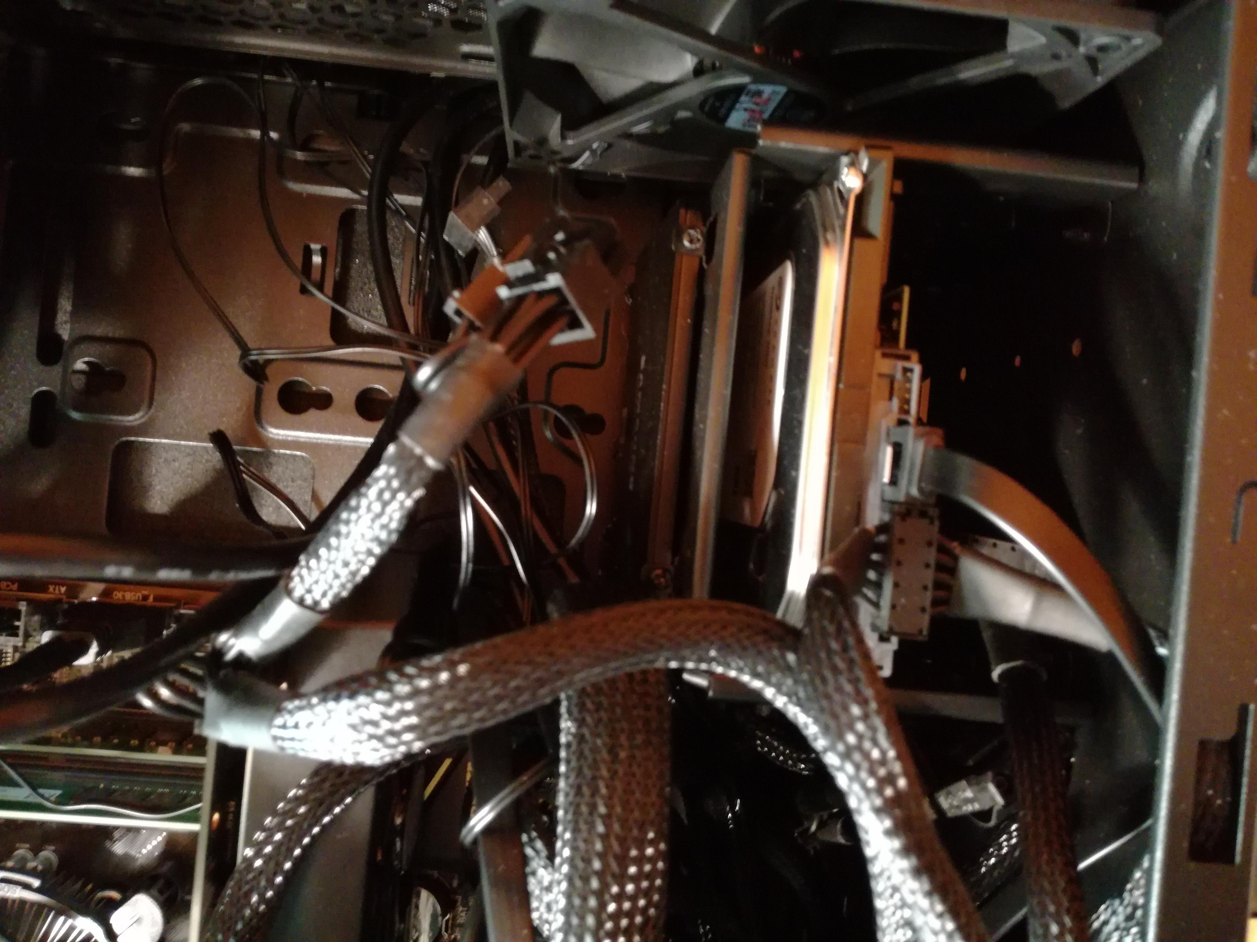

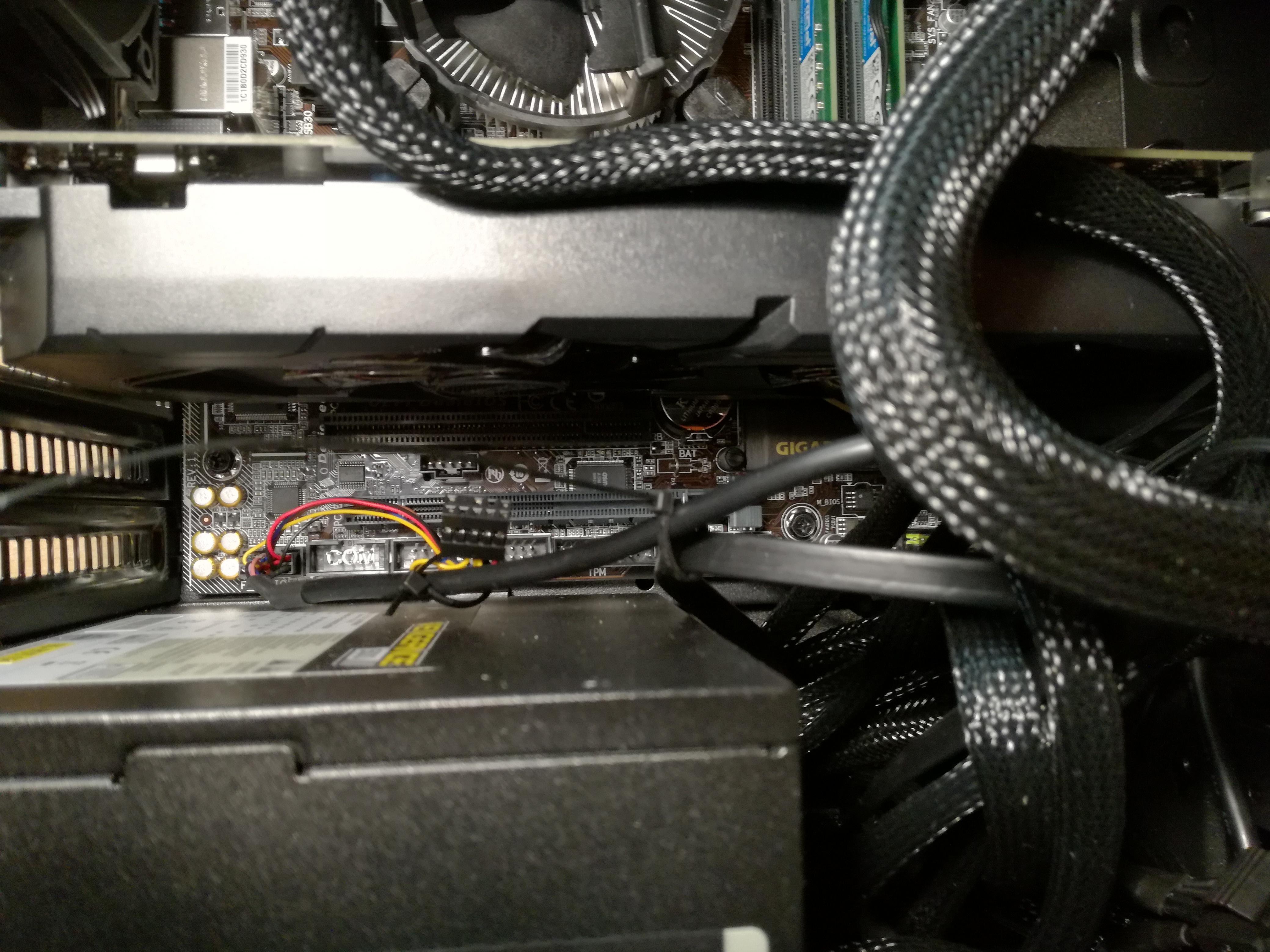

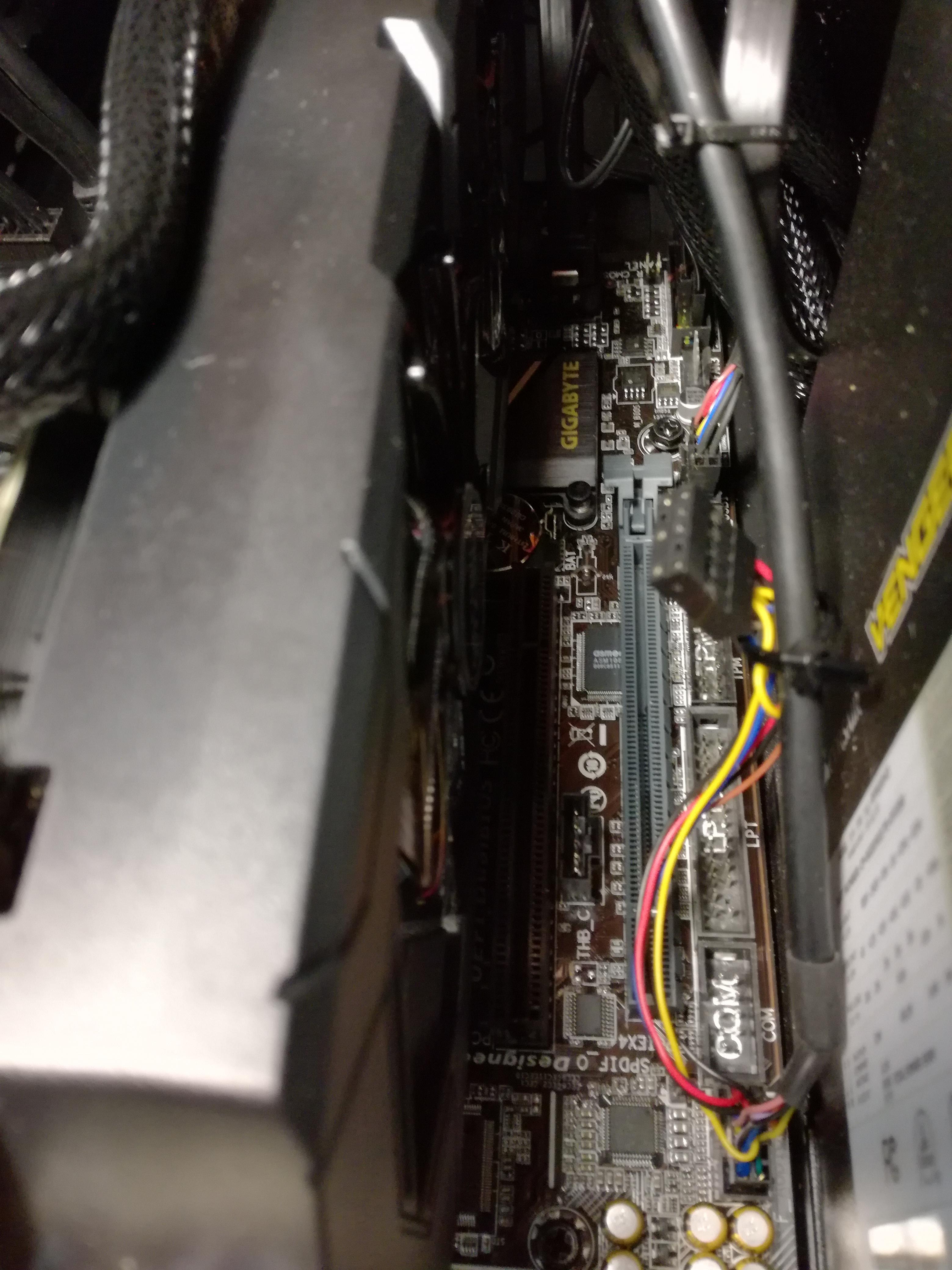

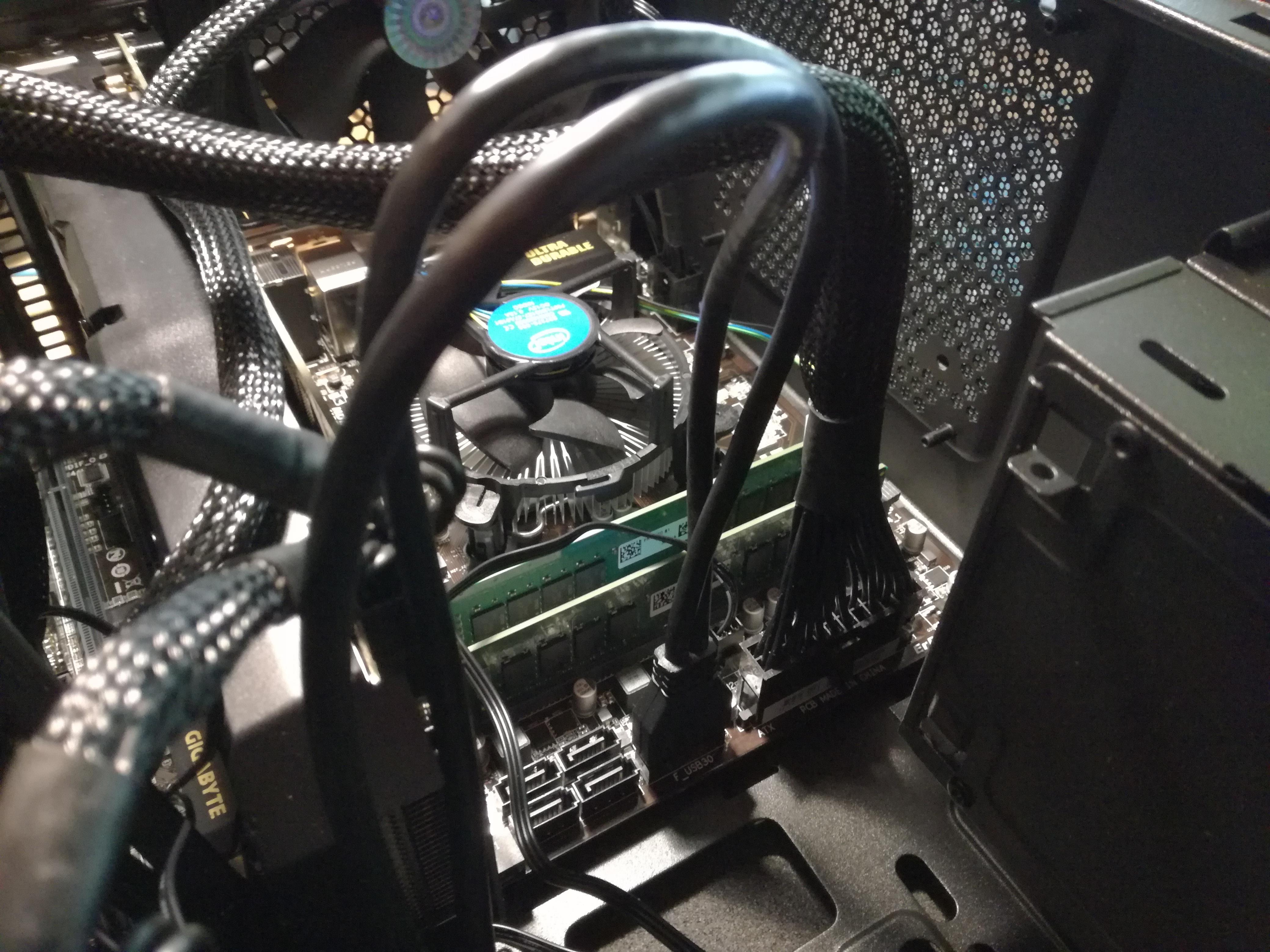

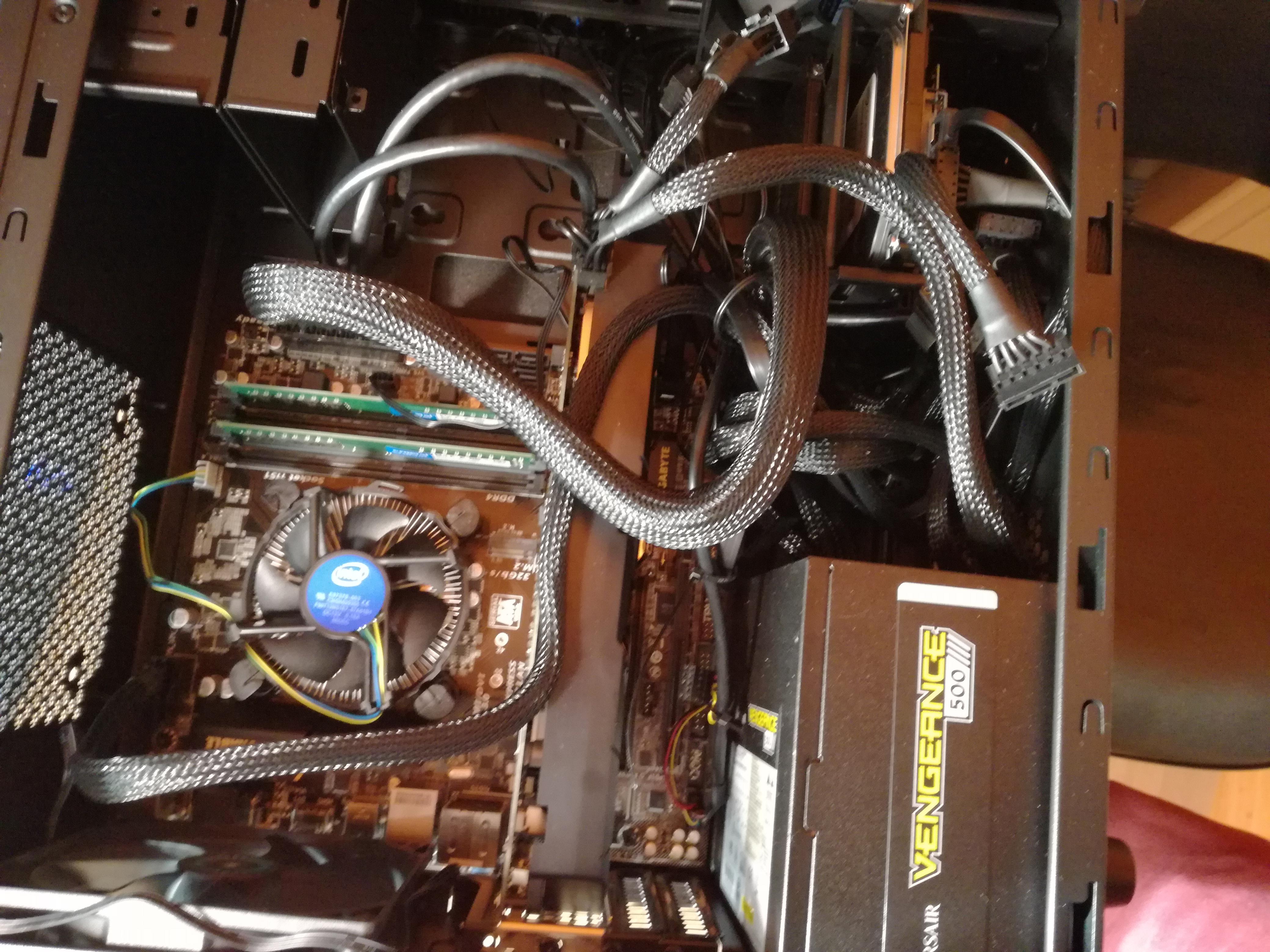

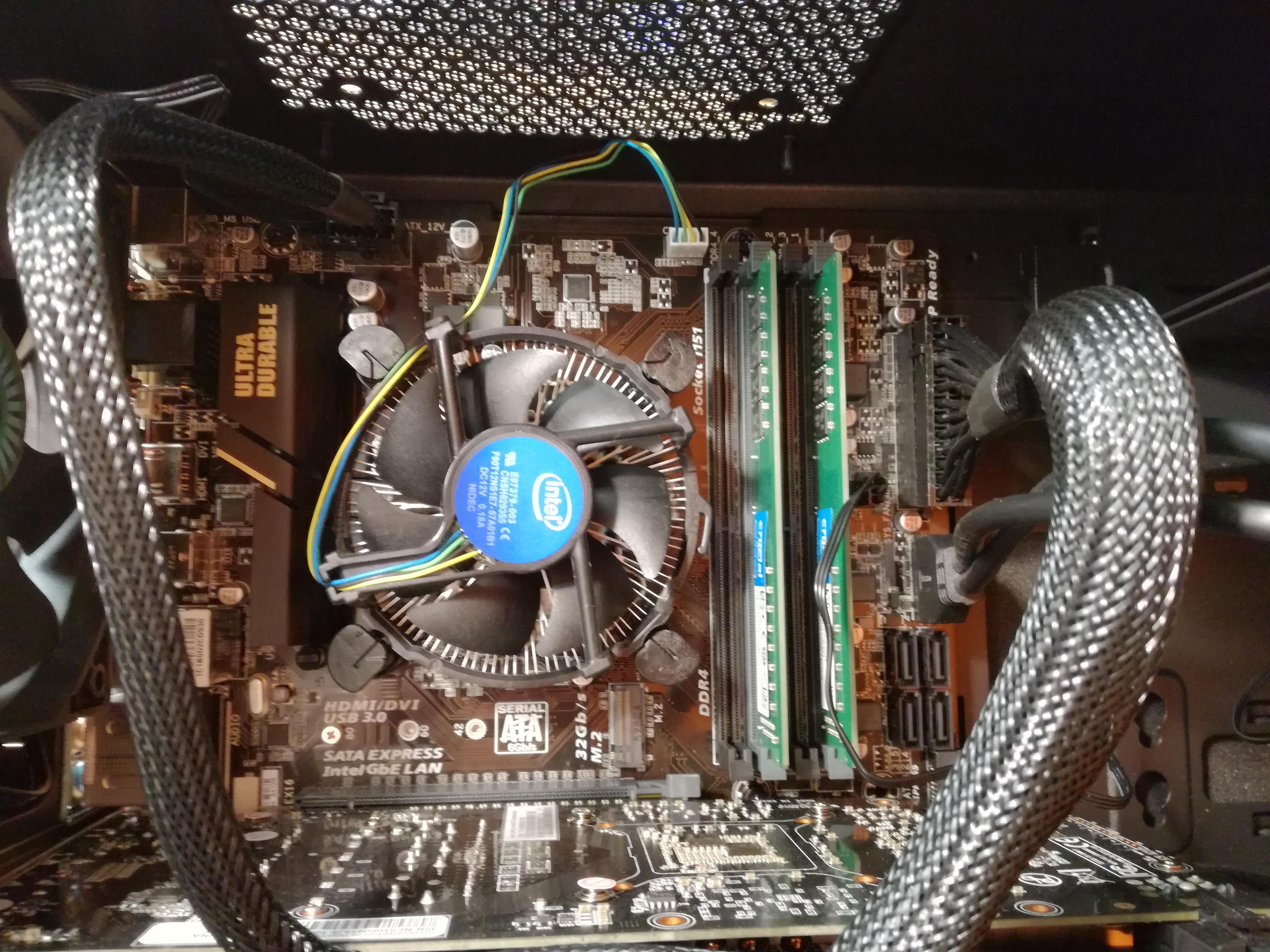

Ja, ich weiß... Kabelsalat...Bei der verkablung habe ich mir noch keine Mühe gegeben, da ich noch am ein und asubauen von komponenten war.
Falls ihr noch andere bilder braucht schreibt mir das.

Alles einwandfrei verbaut/verkabelt, so wies zu sehen ist. Würde auf Mainboard/Netzteil oder Grafikkarte tippen das defekt ist.
Könntest mal den PC nur über die CPU mit Bild betreiben ? Ob das Absturzfrei geht ?
