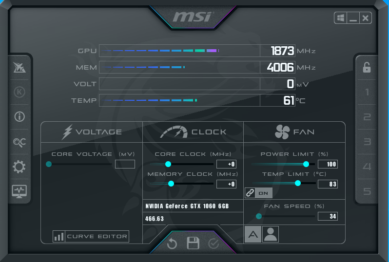

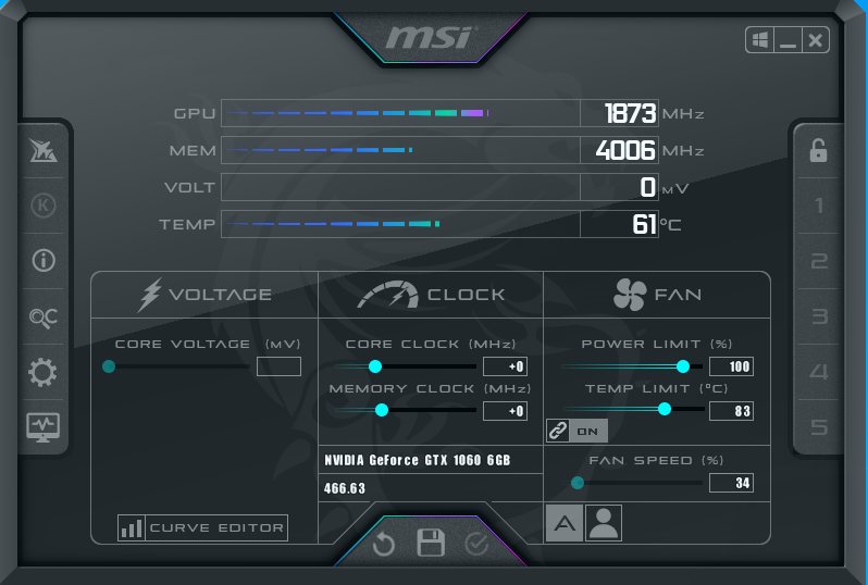

Volltreffer.
Im Spiel ist der wert nun auf 1873 MHz und die Temperatur liegt bei 65°
Gibt es eine Möglichkeit den Wert noch weiter zu erhöhen für mehr FPS?

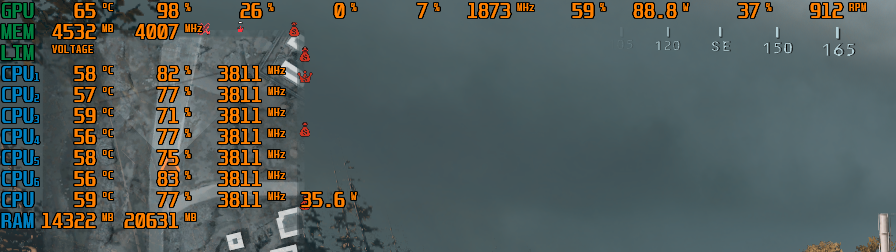

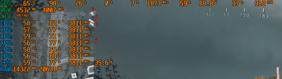

@Markus55:
der Afterburner kann dir anzeigen wie sehr das PT ausgereizt wird. der kann dir den ganzen kram auch direkt ingame per OSD anzeigen.
die 1060 Gaming X hat laut techpowerup aber ein PT von völlig absurden 200W, das wird die karte bei werkssettings nicht ansatzweise limitieren.
bloßes erhöhen des PT und/oder TT ist unbedenklich.
Deathangel008 schrieb:
---Vollzitat entfernt---
Hab das OSD jetzt mal aktiviert, so sieht es aus. Alles im grünen Bereich?

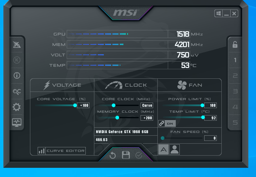

Markus55 schrieb:
Bei mir im Afterburner wird aber nur 1518Mhz angezeigt.
das ist der normale takt, ohne boost. bei dir wäre das der gaming mode

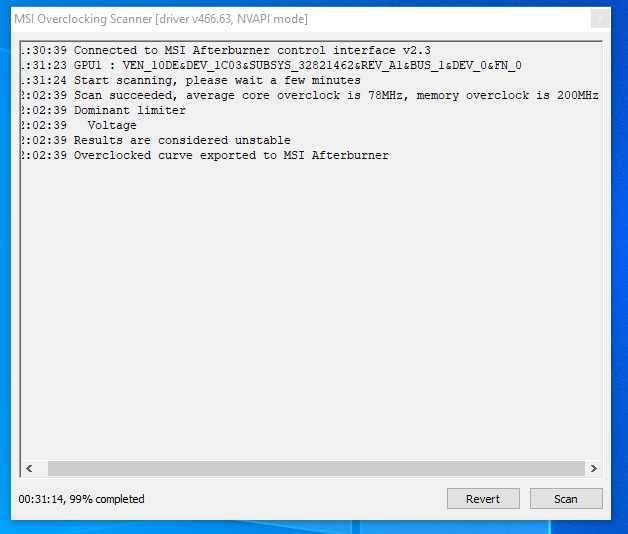

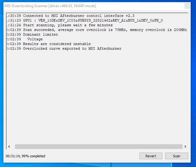

mach doch einfach mal den OC scanner, vom afterburner? meine gtx 1070 lief dann auf ca 2100mhz boosttakt bei 225watt stromverbrauch(TGP) zwischen 70-75 grad
die 1518 entsprechen dem basistakt, gaming mode wie von msi auch angegeben
dein vram wurde um 200mhz erhöht und der boosttakt um 78mhz erweitert
feidl74 schrieb:
das dein PPT/temp limit erhöht wurde und du in games/anwendungen dann auch mehr mhz im boost erreichst. die 1518 entsprechen dem basistakt, gaming mode wie von msi auch angegeben
Mein Ingame wert ist jetzt von 1873 auf 1923MHz.. macht das überhaupt nen unterschied ? :D
