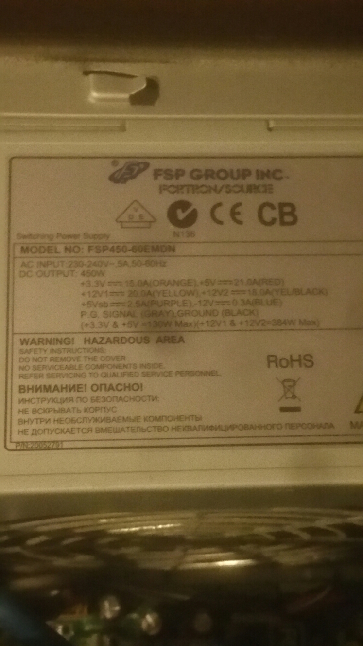

Netzteil:

Ich vermute, das dein NT nicht mit der neuen GPU zurecht kommen wird.
Die sind in Fertig PCs immer knapp bemessen und genau auf die verbauten Komponenten abgestimmt, die RX 480 dürfte je nach Modell gut das dreifache benötigen als die GTX 650.
Das mit dem Board solltest du erstmal nachschauen da hat er recht aber ich würde bei dem NT eher sowas wie die 1050ti ins Auge fassen den erstens ist das NT schon alt und zweitens weiss man nie so genau bei diesen Netzteilen ihn den Fertig PC,s wiefiel die wirklich liefern können.

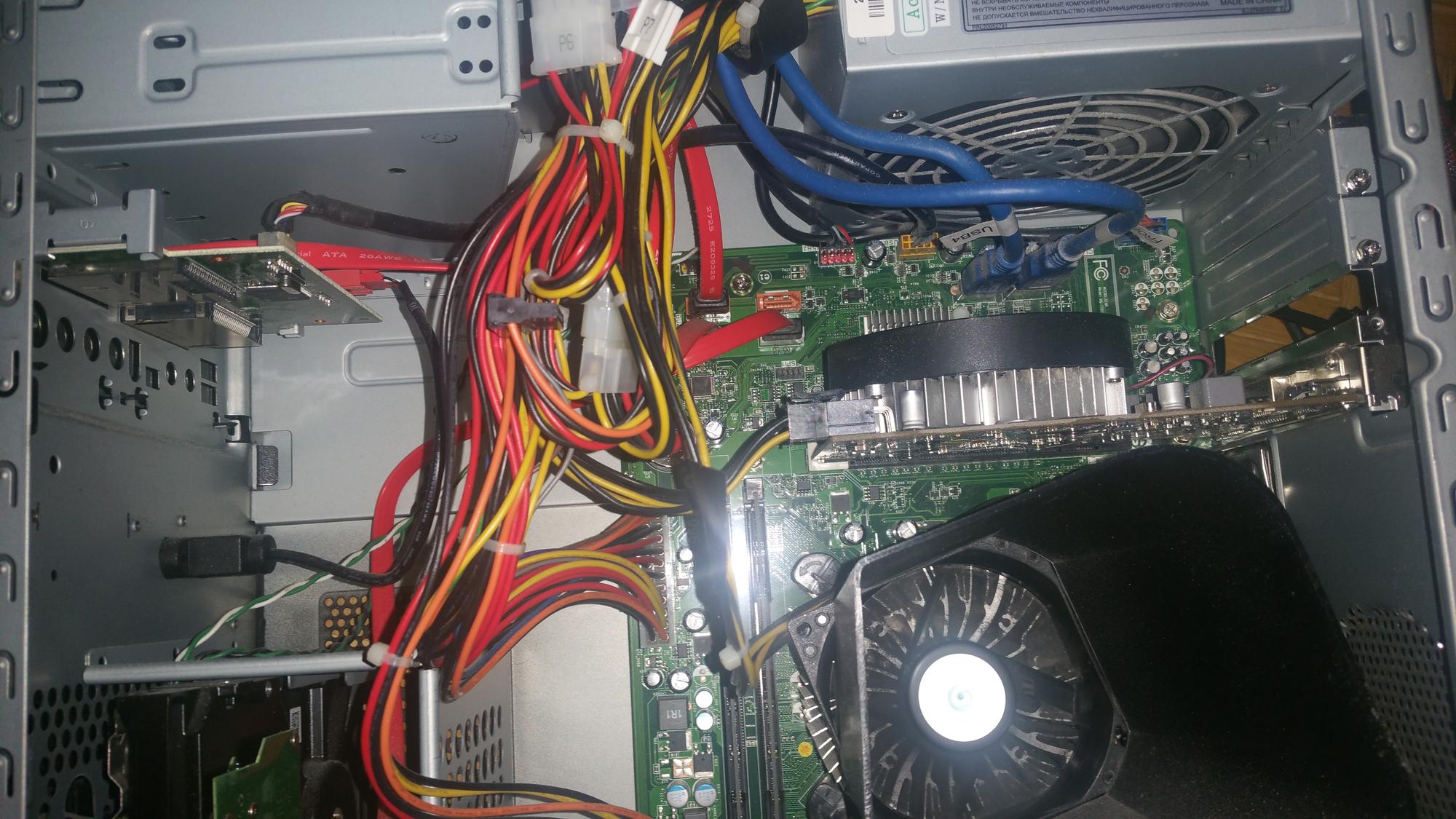

EDIT : Ein Bild vom kompletten PC von innen wäre auch nicht schlecht damit man mal sehen kann was du da überhaupt hast für ein System bei OEM PC,s gibts da wirklich abenteuerliche dinge

Hier das Bild vom inneren des PC's. :)

das netzteil reicht sicher für eine GTX 1060, hat bei mir sogar mit einem 350 Watt netzteil mit pcie adapter geklappt.

Ich bin jetzt ein wenig verwirrt,reicht das Netzteil oder reicht es nicht? :freak:
NT wird reichen, so schlecht sind die nicht. Müsste ein FSP sein, und die sind ganz gut.
Anderer Tipp: unbedingt mal den Flokatiteppich aufm CPU-Kühler entfernen sowie den ganzen Rechner mal säubern.
Ich würde empfehlen einen Gehäuselüfter hinten anzubringen, damit wenigstens etwas Luft durchs Gehäuse kommt. Müsste 80 oder 92mm sein.
