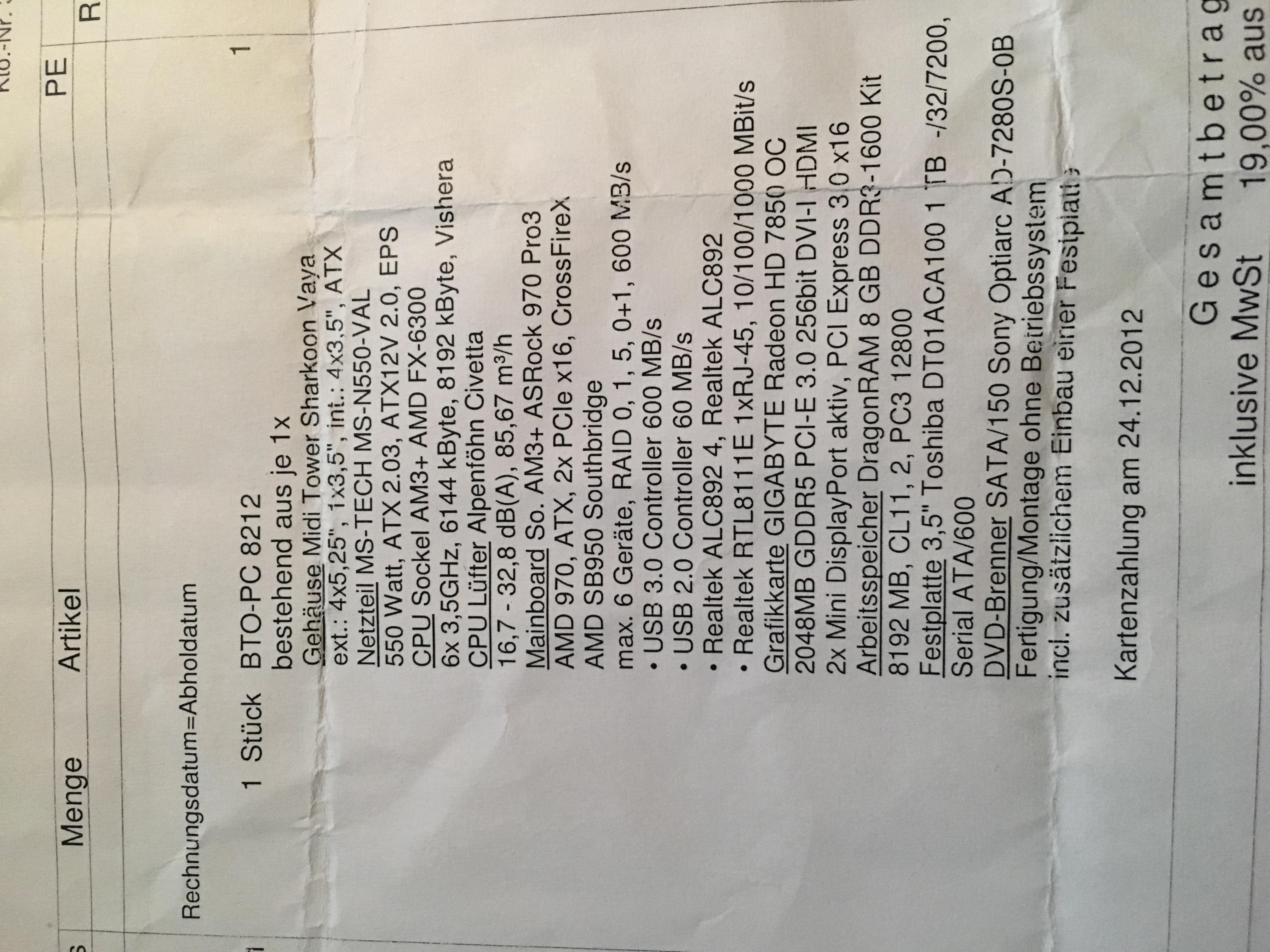

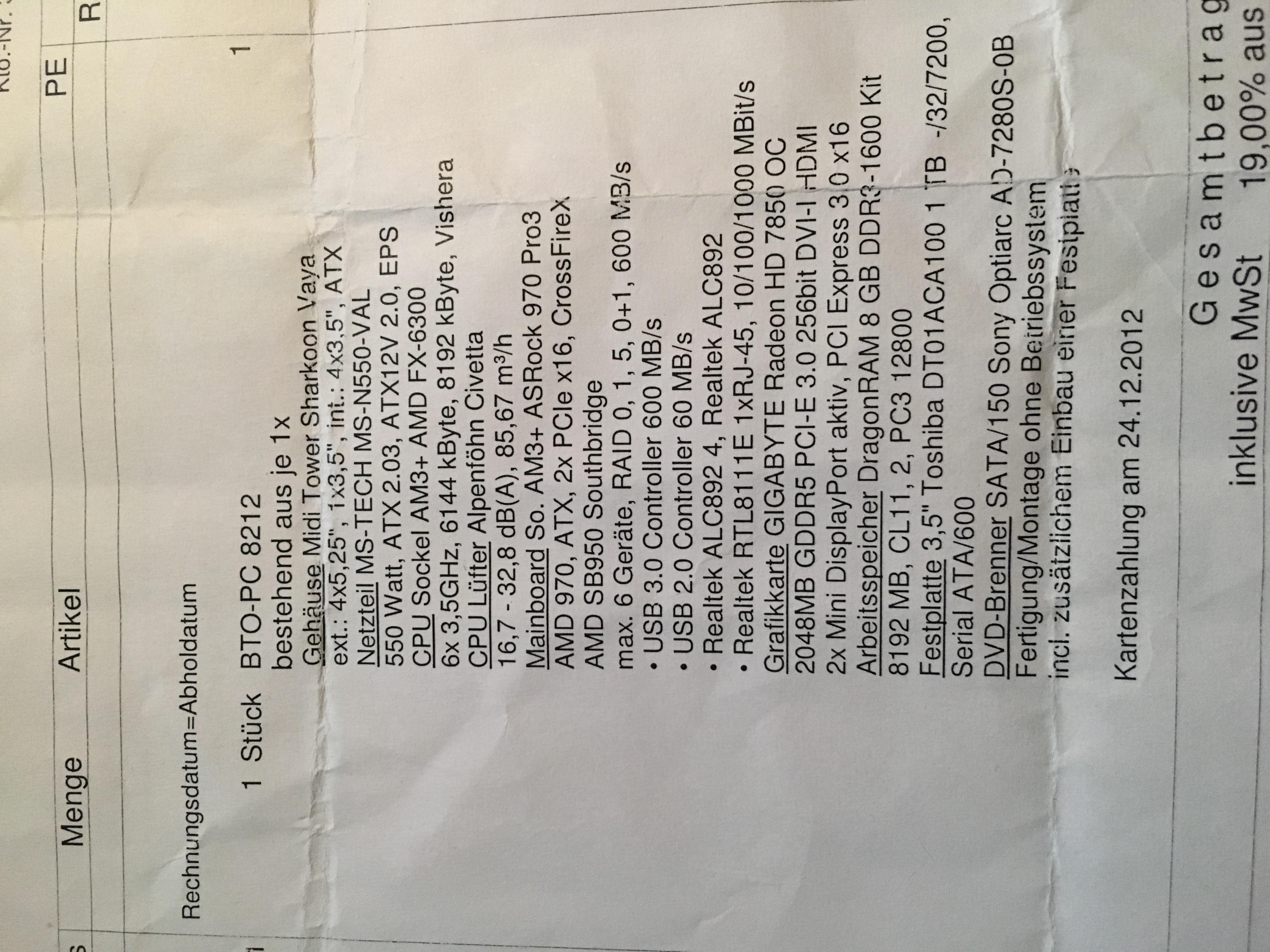

je nach dem hoffe ich das ich bloß die gpu aufrüsten muss
Bei 1440p würde ich mindestens ! zu einer GTX 1070 greifen.
Wenn Du eine 980er günstig (unter 200 Euro) bekommen kannst, dann ist das keine so schlechte Wahl, denn bis auf den inzwischen etwas knappen VRAM, ist sie schneller als eine 1060 oder auch 480
die andere frage ist ob irgendeine der 3 karten ohne weiter aufrüsten zu müssen in meinen Rechner passt ?
und für 1440 p gaming ist von den 3 die 980 schon die beste ?
Was möchtest du denn überhaupt ausgeben, wie schon geschrieben, für unter 200€ ist die 980 ok, ansonsten was aktuelles. Ob 1060/70 oder 480 hängt dann wohl davon ab was du ausgeben willst.
Ist zumindest der schnellste 6 Kerner von AMD, aber auch der ist nicht toll. Mit dem Board ist auch kein OC drinnen.
Ich würde sagen Grafikkarte kaufen und dann Probieren, pauschal kann man das nicht sagen. Aber ich bin mir sicher das der in einigen spielen limitiert.
PS: hab mir grade nochmal das Datenblatt angeschaut, bitte tausch als aller erstes das Netzteil aus !!!! Das ist ein absolut billiger Chinaböller !!!

Ob sie von der Größe her passen, musst Du beim Datenblatt zum Gehäuse halt nachsehen.
Was steht da zur maximalen Länger der Grafikkarten drin?
Aber das MS-Tech Netzteil finde ich schon fragwürdig.
Klassischer 'China-Böller'

Das NT solltest du mal erneuern gegen ein vernünftiges siehe hier https://www.computerbase.de/artikel/netzteile/kaufberatung.47979/

In JEDEM Fall solltest du das Netzteil tauschen, weil das MS Tech ding ist müll.

Welche Spiele werden gespielt? Limitiert die Grafikkarte oder die CPU? Dein MB ist auch nicht das Beste, könnte gut sein, dass die VRMs zu heiß werden und die CPU deswegen runtertaktet. Wie hoch ist das Budget? Das Netzteil muss auf jeden Fall neu.
Ich würde dir raten, den Rechner komplett zu verkaufen und neu anzufangen, sobald Ryzen vorgestellt wurde.
Weil alle sich wegen dem netztteil aufregen. Ich fahre mit dem schon 4 jahre ohne probleme und bis jetzt ist mir auch nichts aufgefallen. Es hat inmer seine perfekte arbeit geleistet.
Zu dem rechner an sich. Wieviel würde ich denn für den bekommen ? Ich wollte für den gpu nicht mehr als nötig ausgeben damit ich auf 1440 p zocken kann. Ich bin nicht der typ der auf singelplayertitel setzt. Bik eher derjenige der mmorpgs oder competertive mist zockt. Zudem sollte der gpu lange von nutzen sein.
Ich kann euch auch sagen das icj mit meiner jetztigen gpu auf 1440 zocke zb bf4 und das läuft relativ ok auf niedrigen details. Also wenn hier leute nur darauf pledieren das man nur 1440 mit einer gtx 1070 zocken ist das vll auf dem datenblatt so aber nicr in der Realität.
Du weißt doch alles warum fragst du denn? Ich gebe dir dennoch den Tip schaff dir ne anständige CPU für mmorpgs an!
adieu
Meine hauptfrage hat sich mit der wahl der 1060 glaub erübrigt welche von den 3 (980,1060,489) die beste für die zukunft und für 1440 p gaming ist
Aber kann ich die problemlos bei mir einstetzen ohne auf was achten zu müssen ?
Von den genannten Karten die RX480, das NT sollte aber definitiv getauscht werden wenn du nicht riskieren willst dass da noch was anderes mit draufgeht. Nur weils bis Dato nicht geknallt hat muss das nicht weiterhin so laufen und aktuelle GPUs stellen vorallem in Sachen schnelle Lastwechsel vollkommen andere Anforderungen ans NT als das ältere Karten tun.
Nur mal einige Randzitate aus einem Test des NT:
Die Lötqualität ist eine einzige Katastrophe, jede Stelle die mit Hand nachgearbeitet wurde, weißt Verbrennungen auf. Zudem sind viele Kabel nur unzureichend isoliert.
Kurschlussgefahr
Schon auf dem ersten Blick wird klar, dass wir hier nicht über ein 550 Watt starkes Netzteil reden. Die Spulen der Sekundärseite sind dafür viel zu klein, zudem gibt es dort nur sehr wenige Kondensatoren
Sonderlich überzeugen konnte unser Testkandidat nicht, das MS-Tech findet sich am untersten Ende aller bisher von uns getesteten Netzteile wieder. Die Effizienz dürfte sich deutlich unter 80 Prozent bewegen, denn selbst die mit 80 Plus Bronze zertifizierten Geräte schneiden deutlich besser ab.
Versprochene Effezienz wird nicht eingehalten
Wie sieht es eigentlich mit der Spannungsregulation aus? Eine zu niedrige oder zu hohe Spannung kann Komponenten beschädigen oder das System instabil werden lassen.Wie schon im Technikteil vermutet, ist das MS-Tech Value niemals in der Lage die versprochenen 550 Watt auch wirklich zu leisten. Während es auf der 3,3 Volt-Schiene keine Probleme gibt, kann sich das Netzteil auf 5 Volt nur noch knapp in der ATX-Norm halten. Katastrophal wird es auf der 12 Volt-Schiene, das MS-Tech ist schon im dritten Szenario völlig am Ende, selbst das mit nur 300 Watt angegebene und von uns getestete Enermax Triathlor ist deutlich leistungsfähiger!
Und genau die 12V Schiene ist wichtig für CPU+GPU

Tu dir selbst und deiner Hardware ein gefallen und tausche diese Gefahrenqelle aus!
Ansich leistet es auf der 12V Schiene eh zuwenig für eine neue Grafikkarte, das Ding MUSS so oder so getauscht werden weils die versprochene Leistung garnicht abrufen kann !
Empfehlenswerte Modelle finden sich hier
https://www.computerbase.de/artikel...79/#abschnitt_empfehlungen_fuer_gamingsysteme
Am Ende mach halt wie du denkst aber du wurdest mehrfach gewarnt :) Bringt halt nix wegen 50€ am Netzteil zu knausern wenn man am im nachhinein dann den größeren Schaden hat.
