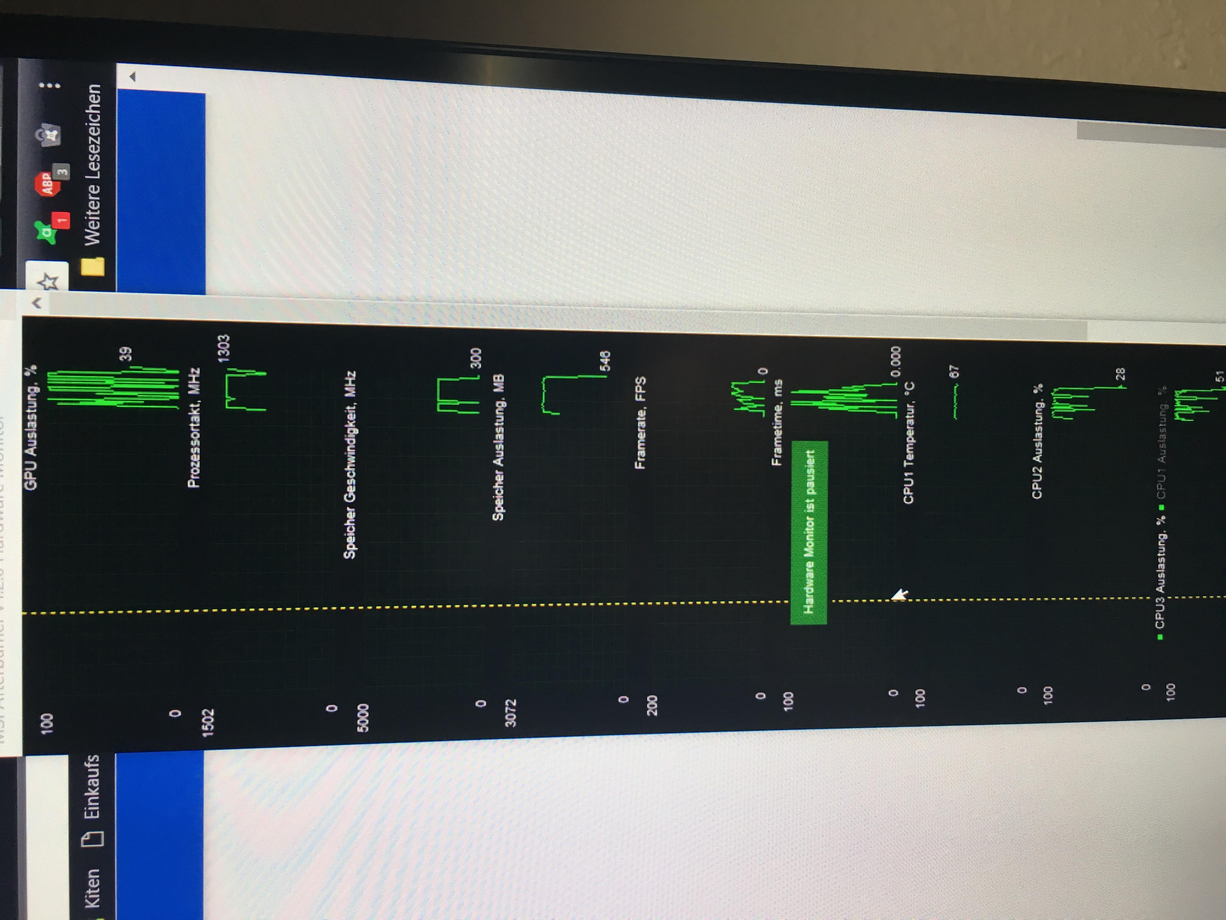

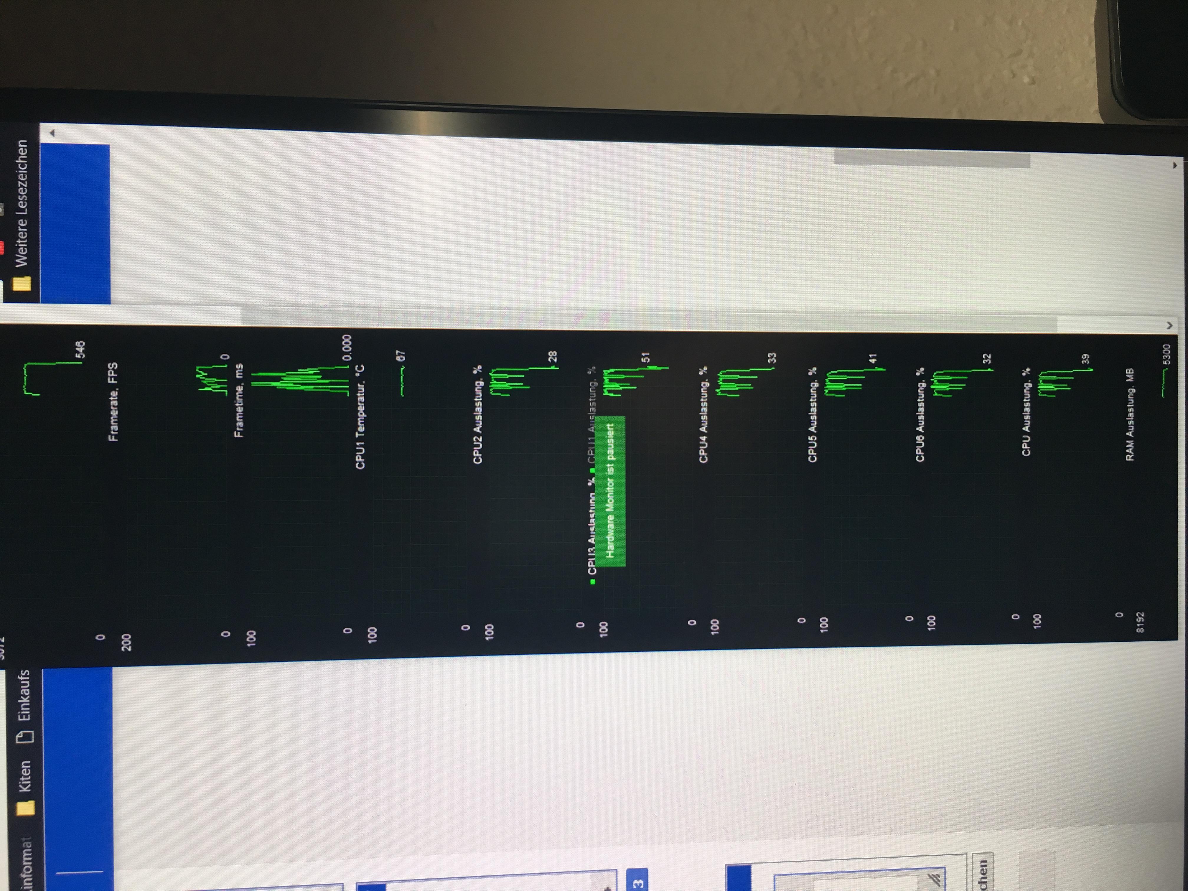

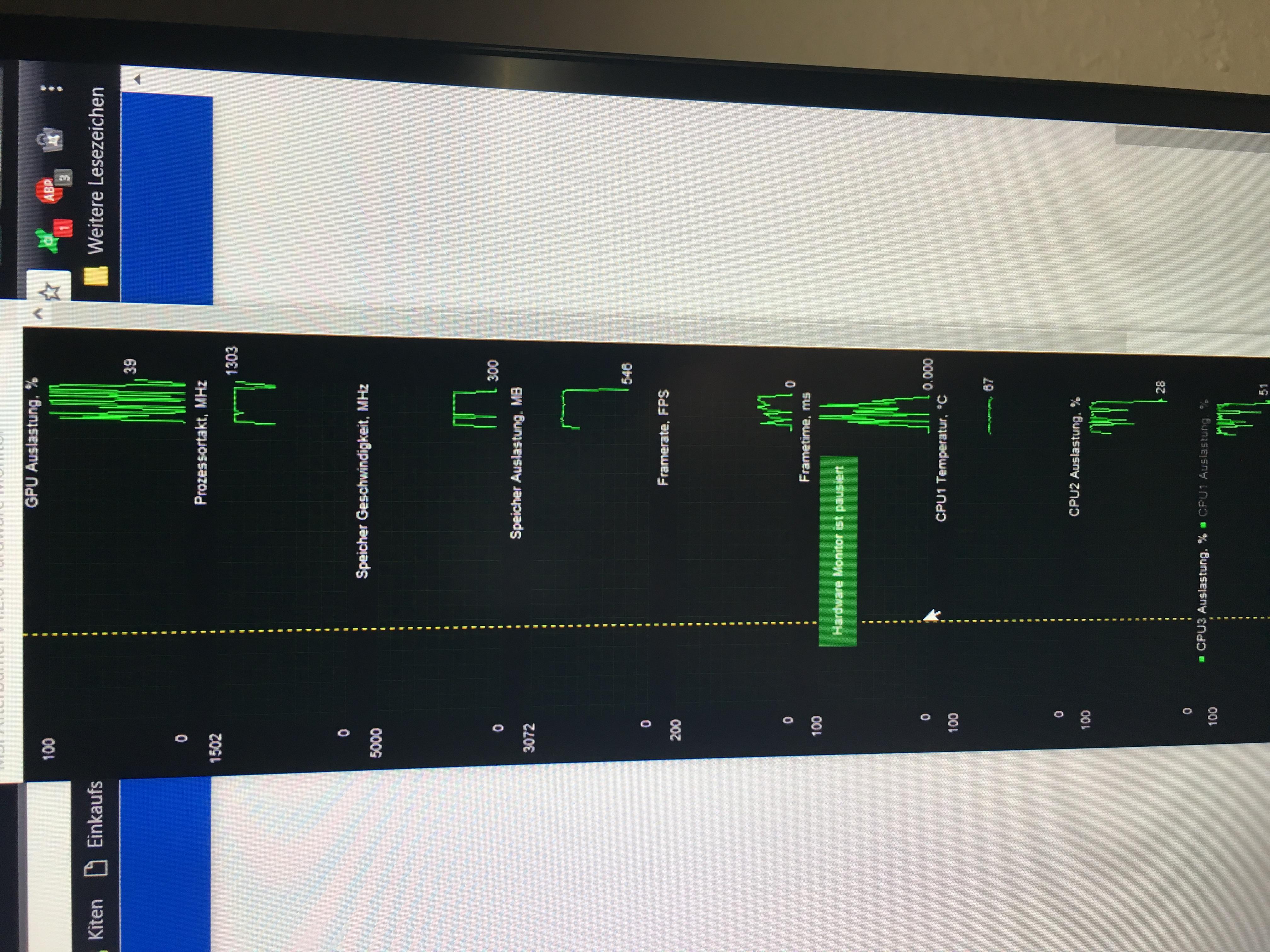

wenn ich afterburner drüber laufen lasse kann ich erkennen das mein gpu sowie cpu voll ausgelastet sind. das einzige was noch freien platz hat ist der ram.
da ist wohl nichts mehr rauszuholen oder?
Äußerst unwahrscheinlich, dass CPU und GPU gleichzeitig vollkommen ausgelastet sind...poste mal bitte Screenshots mit den Werten.
zudem stürzt bf1 immer ab wenn ich afterburner erst öffne und dann bf1. wohl ein schlechtes Omen
ich versuche es
ich habe es auf di12 gestellt
das waren ca 30 sec von bf1 danach ist es wieder abgestürzt
Die Last deiner Karte fällt zwischendurch enorm ab, das erklärt die Ruckler. Warum das so ist? Ganz einfach, dein Prozessor ist zu schwach und limitiert heftig. Die jetztigen AMD´s sind einfach nicht wirklich gut.
Ich gehe davon aus das der Prozessortakt fällt weil du rausgetabbt bist, nicht wegen den Spannungswandlern.
Wir haben vor knapp 4 Wochen eine GTX 1070 bei einem Kollegegen verbaut, auch er hat einen FX 6300. Den haben wir immerhin auf 4,4 GHz bekommen, dennoch limitiert der Prozessor in seinen Spielen fast immer (GTA5, Watch Dogs 2 z.b.). Ein neuer Prozessor war vor der 1070 zum Glück schon in Planung und kommt auch bald.
Kannst du die Screenshots nicht mit eingeblendeten Ingame Werten machen ? So ist das seeehr mühseelig zu lesen.
Stell erstmal auf DX11 um, das könnte die Abtürze evtl. schon beheben. DX12 läuft mehr schlecht als Recht in BF1 .... sieht aber grundlegend wie Vermutet nach nem CPU limit aus.
