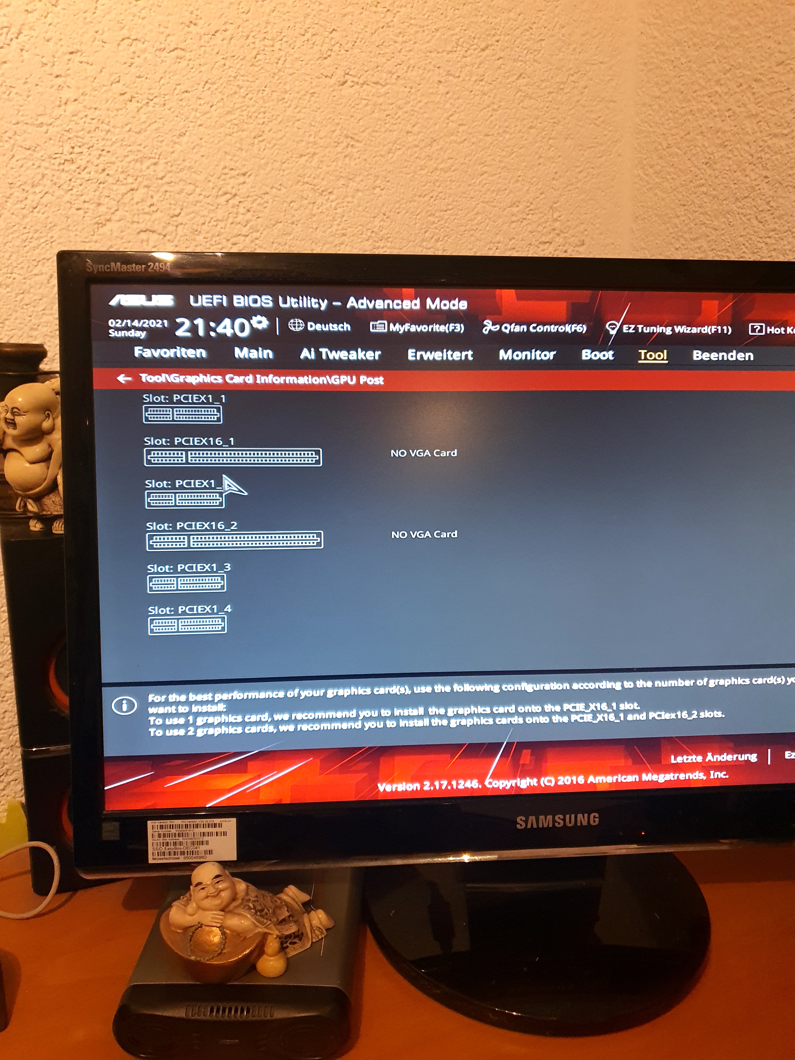

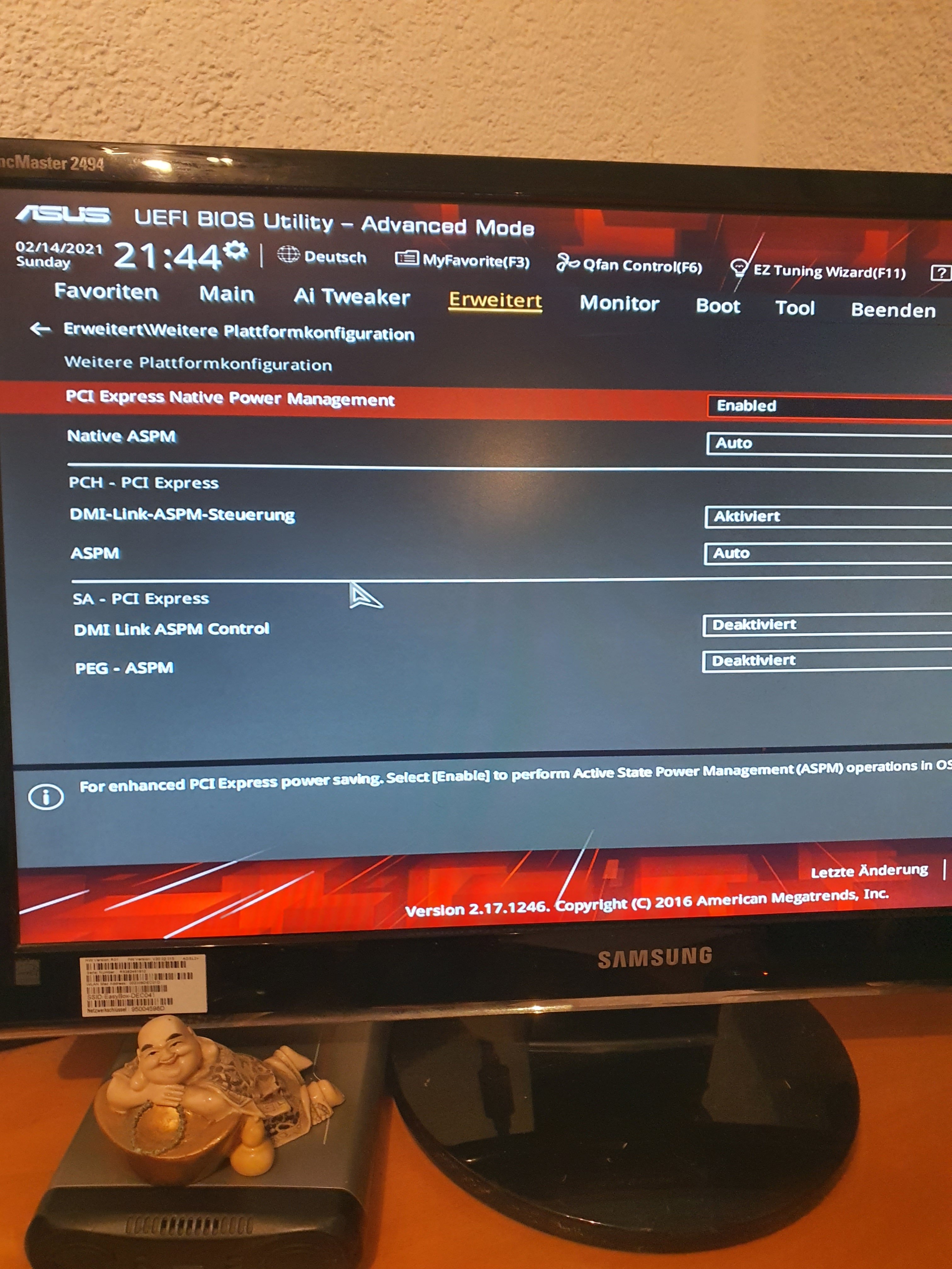

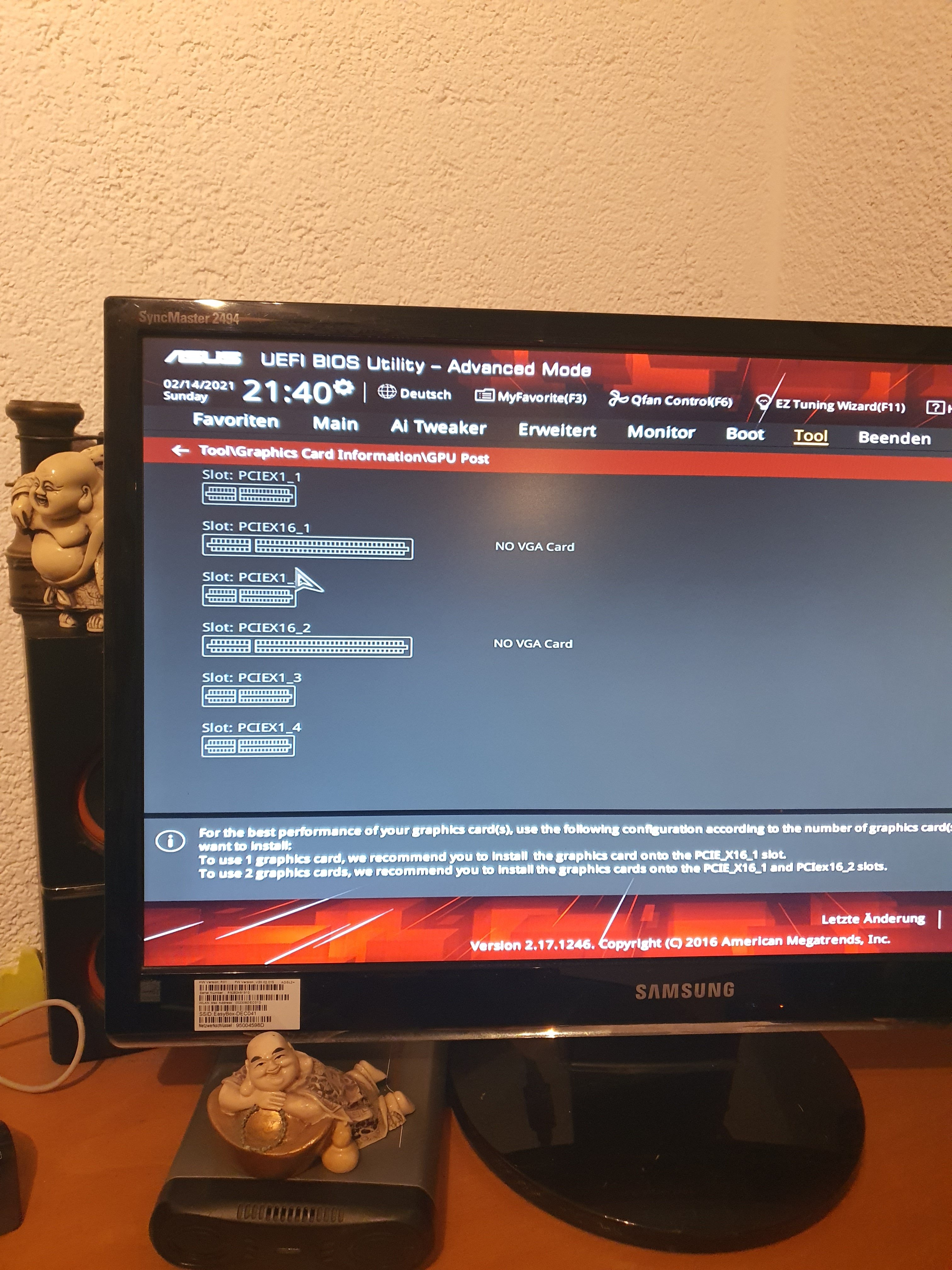

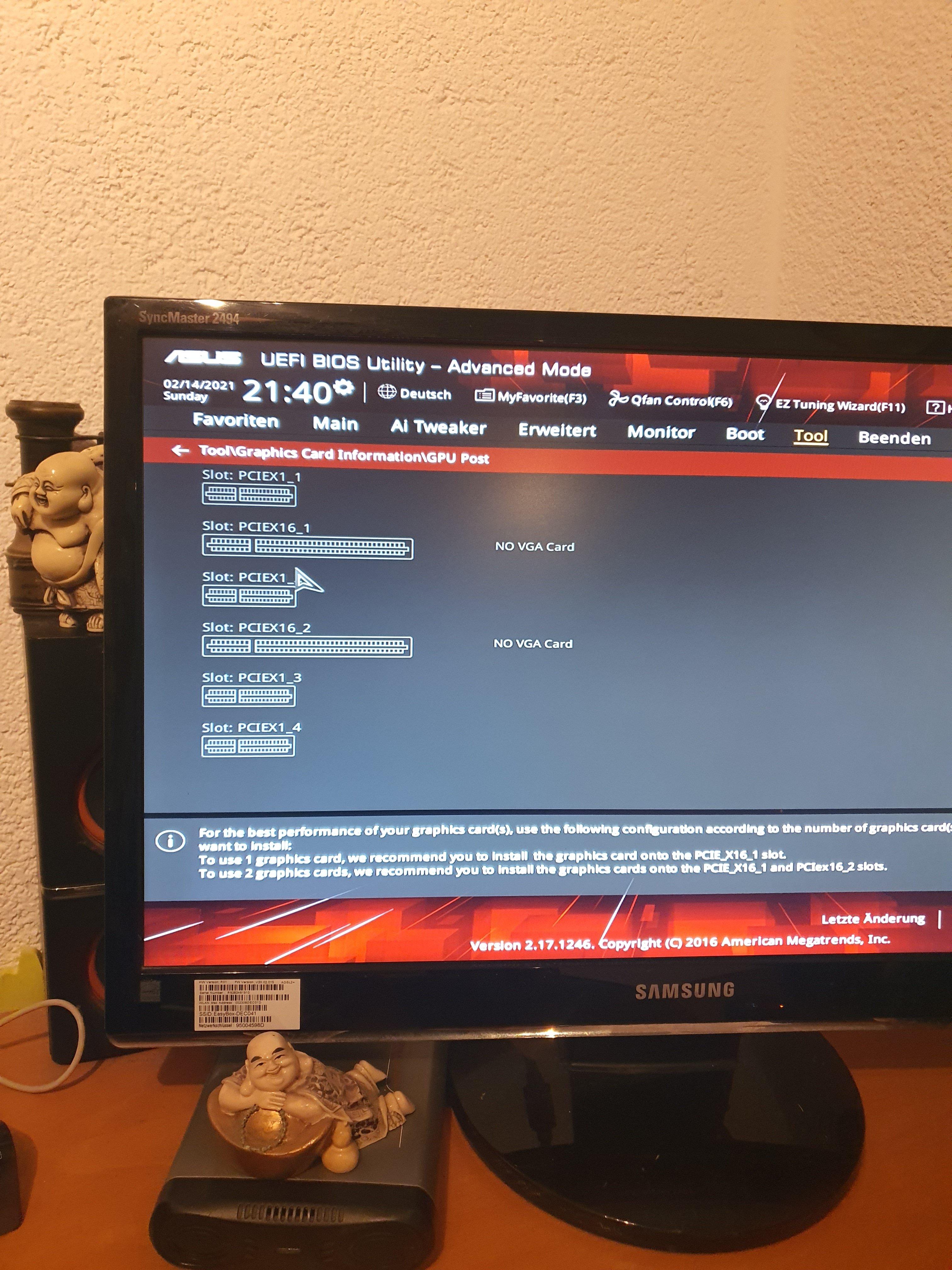

Ich habe noch kein Windows drauf. Wollte erst die graka als bildgeber haben. Ich kann gleich mal ein Foto von dem bios machen, vielleicht könnt ihr mir ja sagen ob ich da was aktivieren muss.Cardhu schrieb:Ich hab keine Ahnung wieviel Dutzend EVGA Grakas verbaut habe, aber ein Adapter wäre mir da jetzt ganz neu.
Du kannst noch ein BIOS Update versuchen, aber eigentlich nicht nötig. Da es aber nichts kostet, kann man es ja machen.
Welchen PCIe Port nutzt du denn? Vllt mal den anderen benutzen.
Wird die Karte im Geräte-Manager erkannt, wenn du Windows über die onboard Karte hochfährst?

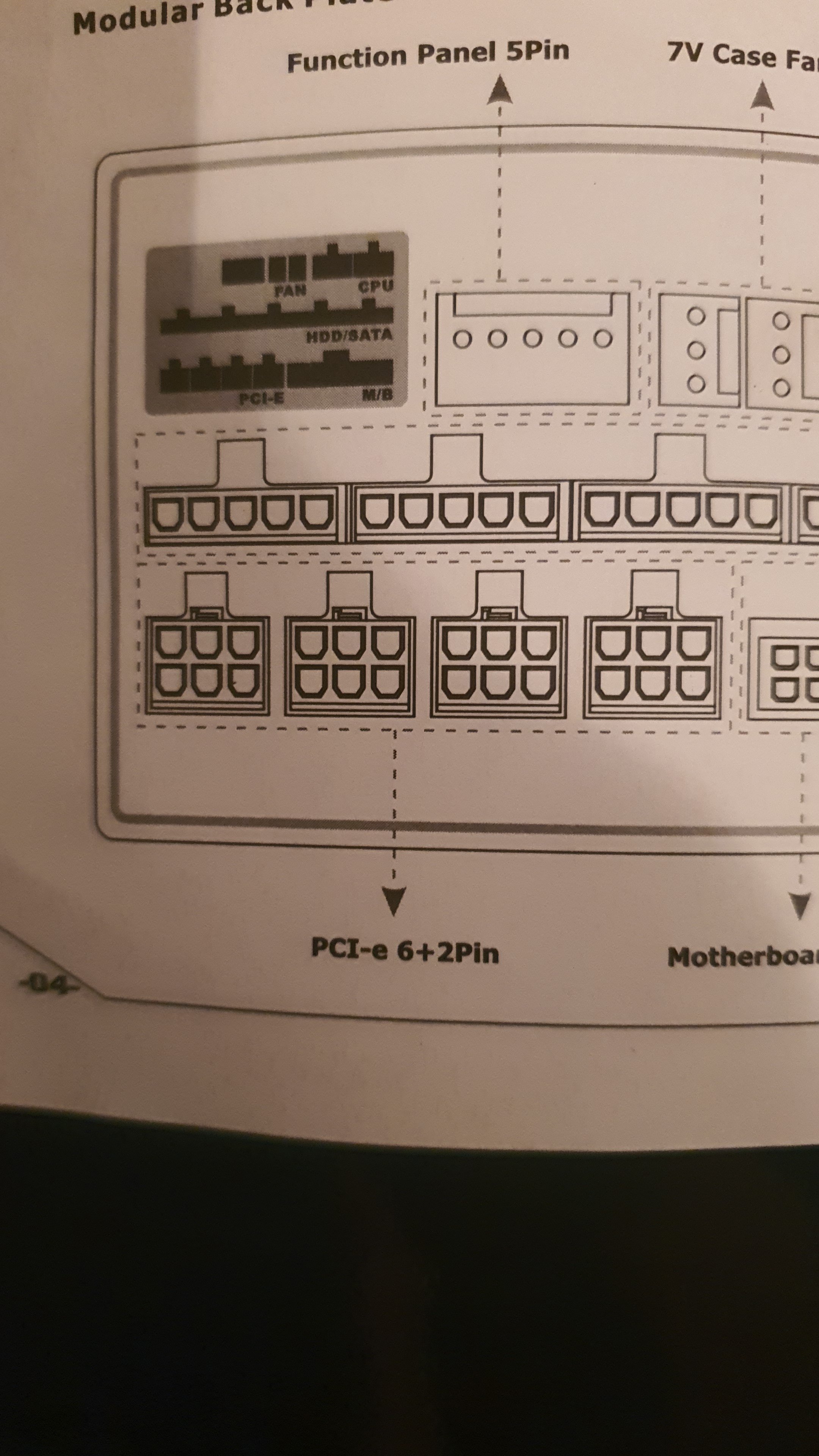

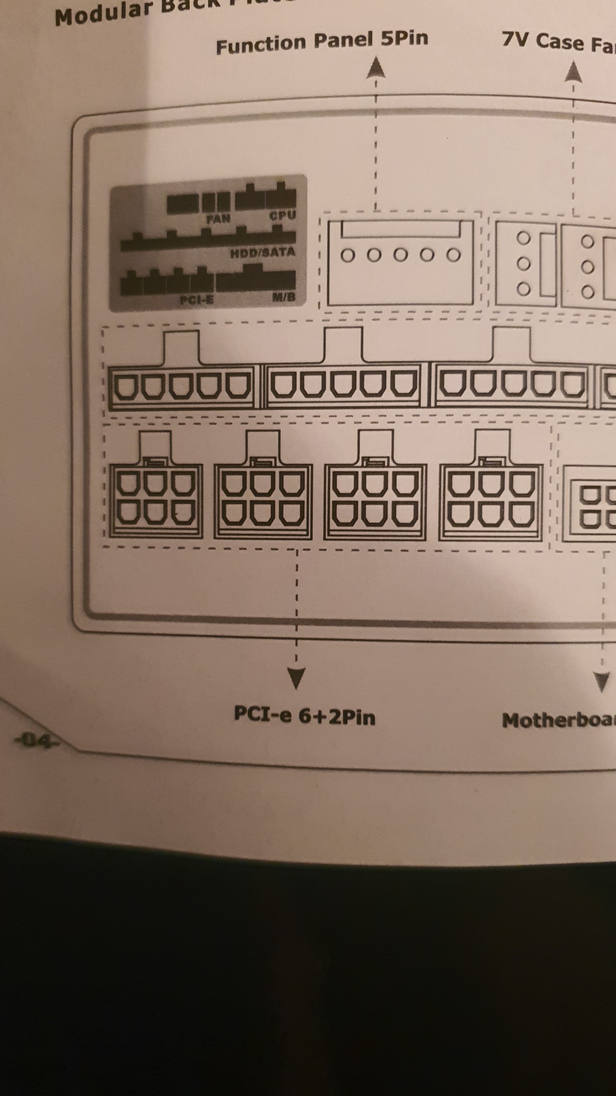

Hallo. Zu allererst noch mal der vergessene anstand. Vielen Dank für eure schnellen Antworten. Als kleines Update:
Ich habe mir jetzt (auch wider allem abraten) so einen Adapter bestellt. Hintergrund hierfür:
Ein pci 6.2 braucht auch aus dem Netzteil 6.2 pins. Mein Netzteil hat nur 6 pins als Ausgang, dennoch ein 6.2 Stecker. Ich vermute mal, das durch nur die sechs Ausgänge aus dem NT es als einfach 6 pin pcie betrachtet werden muss. Hoffe das bietet die Lösung an, da die Netzteile nicht jünger als 2013 zu scheinen sein und der Standard sich doch weiterentwickelt hat. Dann noch mal vielen Dank für eure Hilfe und ich melde mich, ob es die Lösung war

der Adapter bringt dir genau Null.Micha18442 schrieb:Ein pci 6.2 braucht auch aus dem Netzteil 6.2 pins. Mein Netzteil hat nur 6 pins als Ausgang, dennoch ein 6.2 Stecker. Ich vermute mal, das durch nur die sechs Ausgänge aus dem NT es als einfach 6 pin pcie betrachtet werden muss.
Dein Netzteil macht genau das, was der Adapter macht.
die zwei Zusätzlichen Pins sind halt zwei Masseleitungen.
nur für dich zum Verständnis, aus deinem Netzteil kommen 6Pins, 3x Masse und 3x +12V, von dem Masse Leitungen werden dann zusätzlich noch zwei Masseleitungen abgezweigt für den +2Stecker, damit wird der Grafikkarte signalisert, das sie mehr elektrische Lesitung aus den Kabel nutzen kann.
Was glaubst du was jetzt der Adapter macht?, genau das selbe, wie dein Stecker am Netzteil, der schon vorhanden ist.
Deswegen gibt es ja am Netzteil extra 6+2Pin Stecker und die gehen auch, hab noch nie erlebt, das es nicht funktioniert, bei Grafikkarten die ganz sind.
Ich wäre zumindest überrascht, wenn es jetzt mit Adapter geht, dann währst du der erste, der den braucht.

Okay und das die alten pcie Standards weniger Watt liefern wird total außer Acht gelassen? Sorry es ist ja nicht umsonst so, das neue Netzteile acht Ausgänge für pci e liefern. Es wurden vor weilen mal der graka erlaubt mehr Watt per pins aus dem pci e zu ziehen. Wenn das Netzteil das nun aber gar nicht hergibt? Ich habe da nur einen Sechser Ausgang für pcie. Kann mir nicht erklären, wie die genug Strom für acht liefern sollten?

Dann hätte dein Netzteil keine 6+2 pin, sondern nur 6pin.Micha18442 schrieb:Wenn das Netzteil das nun aber gar nicht hergibt?
Wenn die Kabel es hergeben braucht es am Netzteil selbst keine extra zwei Pins, da die der zusätzliche 2pin Stecker halt nur zwei Masse Leitungen beinhaltet
