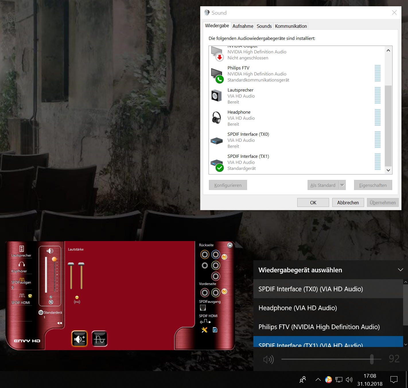

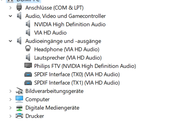

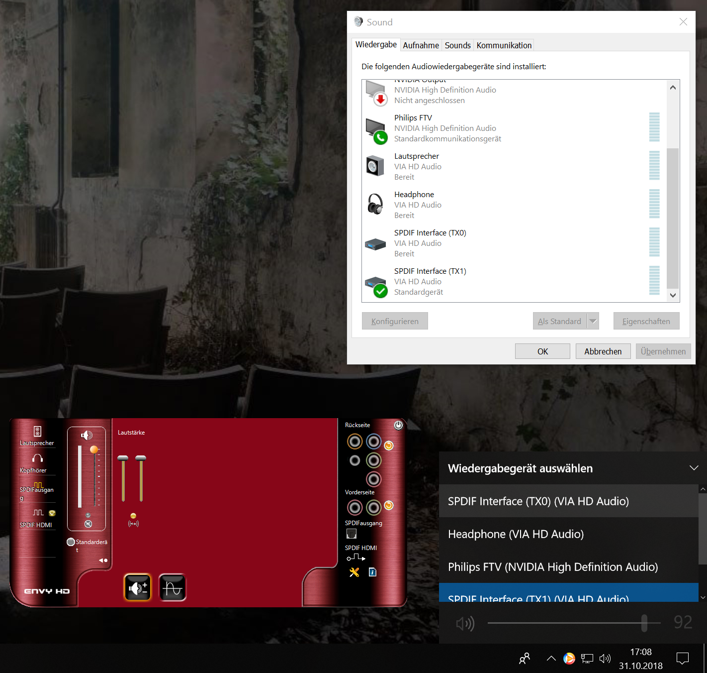

Habe gestern das SPDIF/ Toslink Kabel erhalten und den PC (Mainboard) mit dem AVR verbunden, während der TV per HDMI vom PC (GPU) das Bild empfängt. TV Eingang auf HDMI2 und AVR Eingang auf AV4.
Jetzt wollte ich den Sound in Windows 10 von der GPU auf den SPDIF-Ausgang ändern, aber den konnte man erst einmal überhaupt nicht konfigurieren. Also nach den ollen VIAHD Soundchip-Treibern gesucht, installiert und ausgeführt... 32 Bit Treiber... das Paket enthielt aber auch die 64 Bit Variante, die ich über eine andere .exe starten konnte... aber was bitte ist das für ein Treiber? Der kann ja GAR NIX!
Also schlussendlich habe ich keinen Ton über die SPDIF-Schnittstelle zum AVR bekommen. Mache ich etwas falsch? Kann doch nicht so schwer sein!?

Aus dem Stehgreif würde ich sagen das sollte direkt unten in de Taskleiste eingestellt werden können.
Falls nicht:
beim Mainboard Hersteller nach Treiber suchen (check)
Geräte Manager checken (check?)
In den Windows Settings unter System -> Sound gibt's nen Troubleshooter. Vllt bringt der ja ein mal wirklich was (wohl kaum, aber ein Versuch ist's wert)

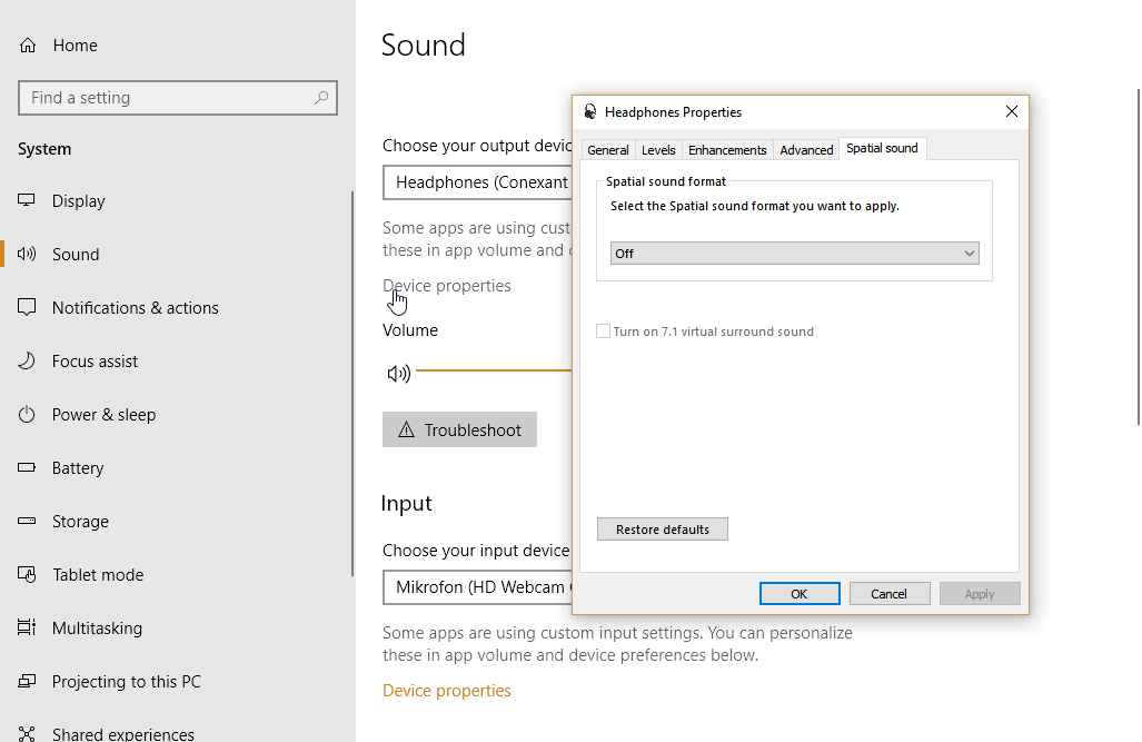

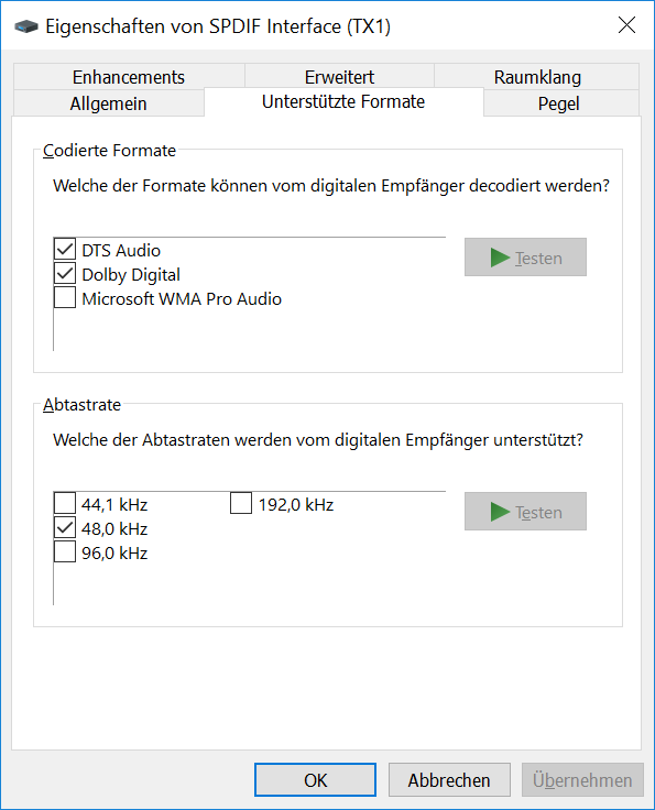

GGf. mal unter Device Propertys (bekommst du die überhaupt angezeigt?) schauen ob unter spatial sound Murx eingetragen ist (Dolby Atmos z.B.):
Reaktionen: ph0be

1. Mainboard Hersteller: Treiber (check)
2. Geräte-Manager (check)
3. Windows Sound Troubleshooter (nicht gefunden)
4. Geräte Eigenschaften (check)
5. Windows Taskleiste (check, kommt kein Ton)
grml...

Die Tonübertragung vom PC (Mainboard) via SPDIF/ Toslink zum AVR funktioniert mittlerweile. Allerdings fand ich die Übertragung via HDMI bisher immer einfacher. Da gab es mehr Einstellungen und Optionen.

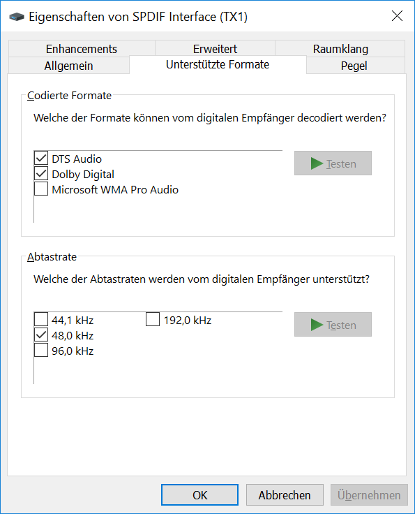

@Affenzahn, mir ist erst später aufgefallen, dass mein AVR sogar zwei optische SPDIF Eingänge hat, jedenfalls habe ich es über den einen, der über "AV4" eingehen sollte nicht hinbekommen. Nachdem ich das Kabel in den anderen Eingang gesteckt habe und auf "AV1" gewechselt bin, ging es plötzlich.
Trotzdem bin ich mit der Lösung nicht zufrieden. In den Windows Soundeinstellungen wird erst einmal nur Stereo angezeigt, man kann aber DTS "testen", dann kommt immerhin 5.1 durch (Filme laufen auch entsprechend), aber bei Doom (2016) zum Beispiel bekomme ich nur Stereo raus. Naja, muss nochmal nachsehen, ob das Spiel selbst vielleicht eine weitere Einstellung hat...

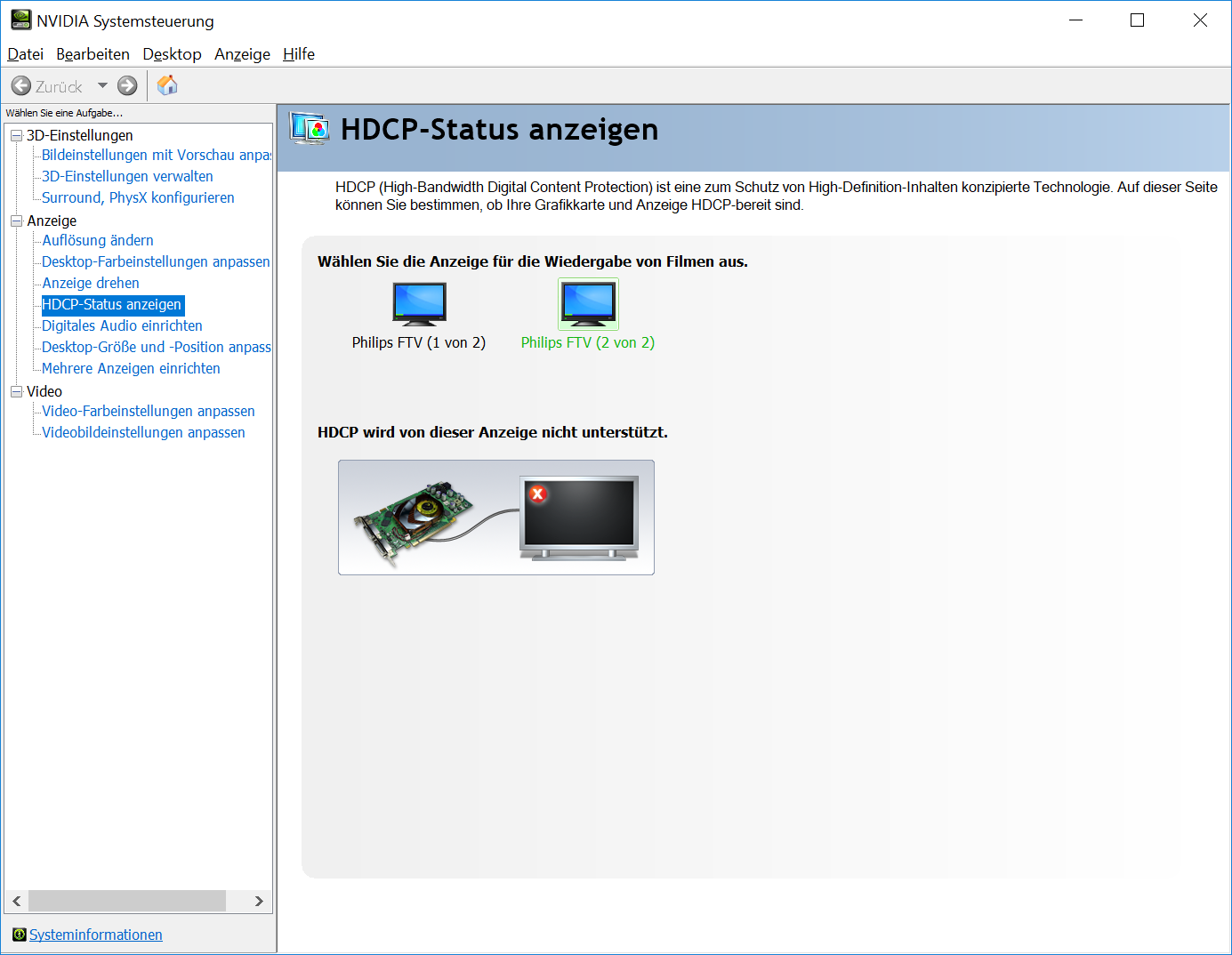

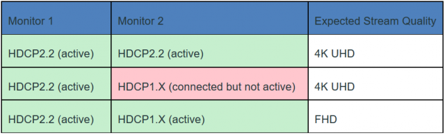

Bei mir im Nvidia-Treiber ist der TV übrigens zweimal aufgeführt, beim Direktverbund mit HDCP 2.2 aktiv und beim Umweg über den AVR ohne HDCP, also 1080p. Als Beispiel, das Bild ist auch unter den Antworten aus dem Stack Overflow Thread zu finden, kann heute Abend aber noch eins selbst machen:
Außerdem habe ich noch das gefunden:
https://www.extremetech.com/computi...a-driver-will-allow-netflix-4k-streaming-gpus
Bleibt nur die Frage, wie die GPU erkennt, ob der zweite Monitor aktiv ist oder nicht. Scheint aber prinzipiell zu funktionieren:
HDCP 2.2 + HDCP1.X (inactive) = 4K UHD HDR Stream :daumen:
BTW bei dem Wolverine Promotional Featurette steht auch nur buy in "HD" or "SD".
sofern er den AudioHDMI auch als inaktiv betrachtet, ja. Könnte aber auch als aktives Gerät betrachtet werden, da es ja Signale empfangen kann.

@Affenzahn, hier noch die Screenshots vom CyberLink Advisor und dem Nvidia Treiber.
Sieht für mich alles gut aus und funktioniert ja auch entsprechend. Kann sein, dass UHD BDs nicht einwandfrei laufen würden, aber für meinen Anwendungsfall läuft jetzt alles perfekt!
