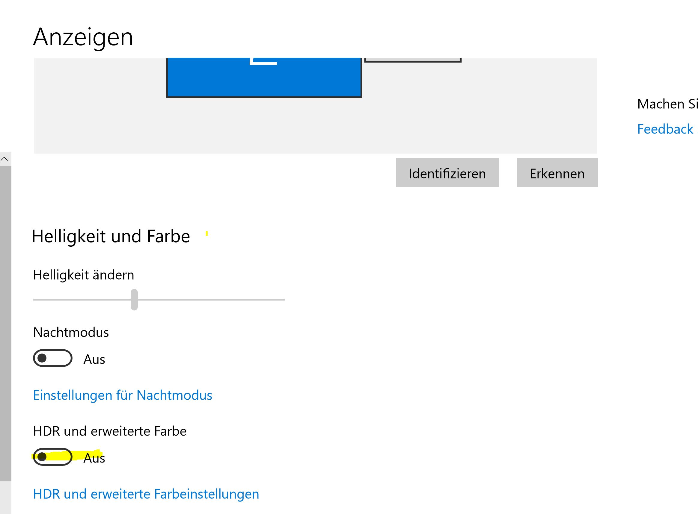

Hallo Zusammen,
habe mein Asus GL702VS mit GTX1070 per HDMI an meinen Samsung UE55KS7090 per HDMI angeschlossen.
Soweit alles gut, wenn ich jedoch HDR im Treiber aktivieren will siehe Foto) springt der HDR Regler immer wieder auf "aus" zurück?
Der TV hat ein 10 Bit Panel + HDR etc. (die XBOX one x läuft auch problemlos in HDR).
Gibt es hier einen Trick?
mfg
