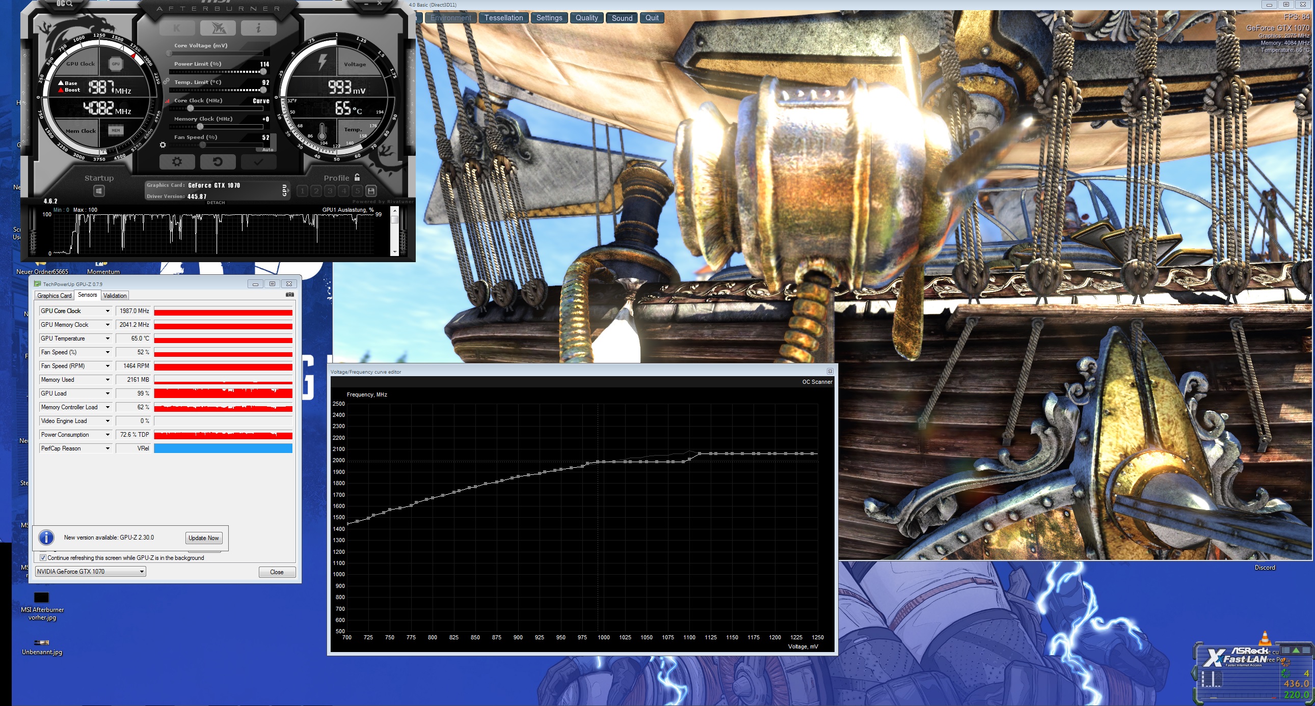

ich hab das jetzt alles ne weile laufen lassen, voll aufgedreht wie du gesagt hast.
OSD hab ich auch angemacht.
manchmal sind auch 130+FPS im Heaven Bench zu sehen
bei Framerate limiter steht in jedem Kästchen "KEINE" drin
hast du ein vorher nachher Test gemacht ?

Nee nen vorher/nachher Test hab ich nicht gemacht.
Also alle Werte nach und nach immer etwas nach unten justieren bis die Karte sagt bis hier hin und nicht weiter?

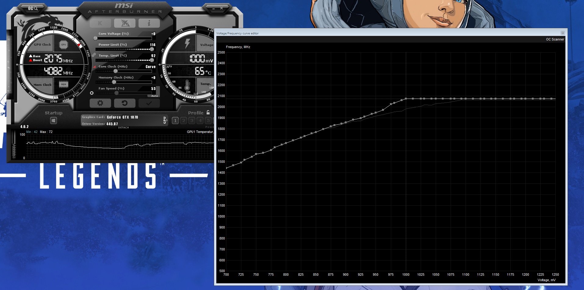

ist das so jetzt richtig wie auf dem Bild?

Nein - wieder falsch. ich geb es echt auf.
Schau dir das bitte GENAU an:
Fragen zu meinem HowTo beantworte ich natürlich:
https://www.computerbase.de/forum/t...oc-uv-einer-pascal-gpu.1758586/#post-21063050
So schwer ist das eigentlich nicht.
Es geht um Spannungs-Senkung bei mindestens gleichem Takt.
Der "Voher" Wert ist eigentlich die Basis.
Heaven ist nicht zum Testen der Stabilität da - das steht ALLES!! im HowTo !
Heaven ist nur praktisch, weil kein Vollbild und damit Karte warm wird. Mehr nicht !

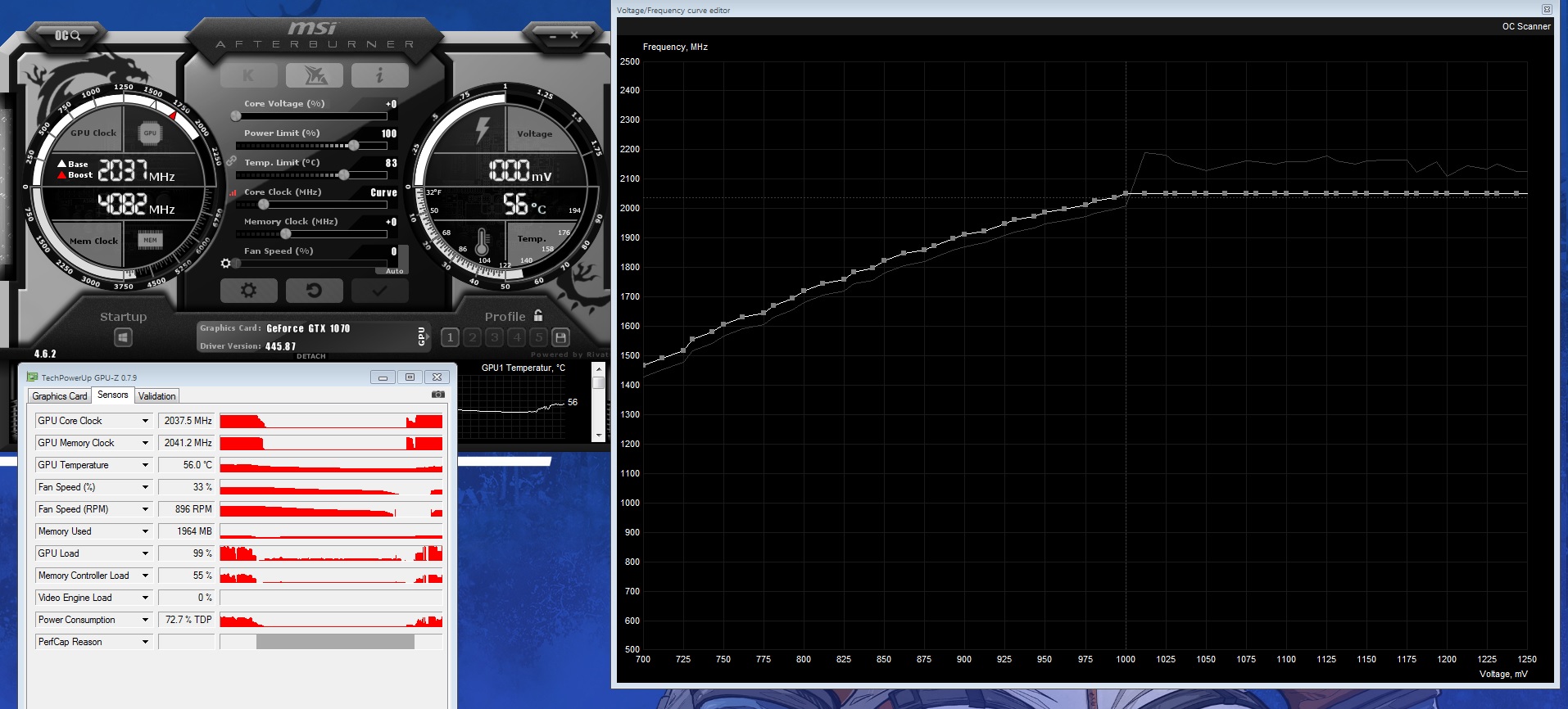

Soo....jetzt hab ich es aber :D:D:D
hab es genau wie im Video gemacht!
Beim Bench sind die Temps aber noch gleich ca. 65° nach 10 min.
