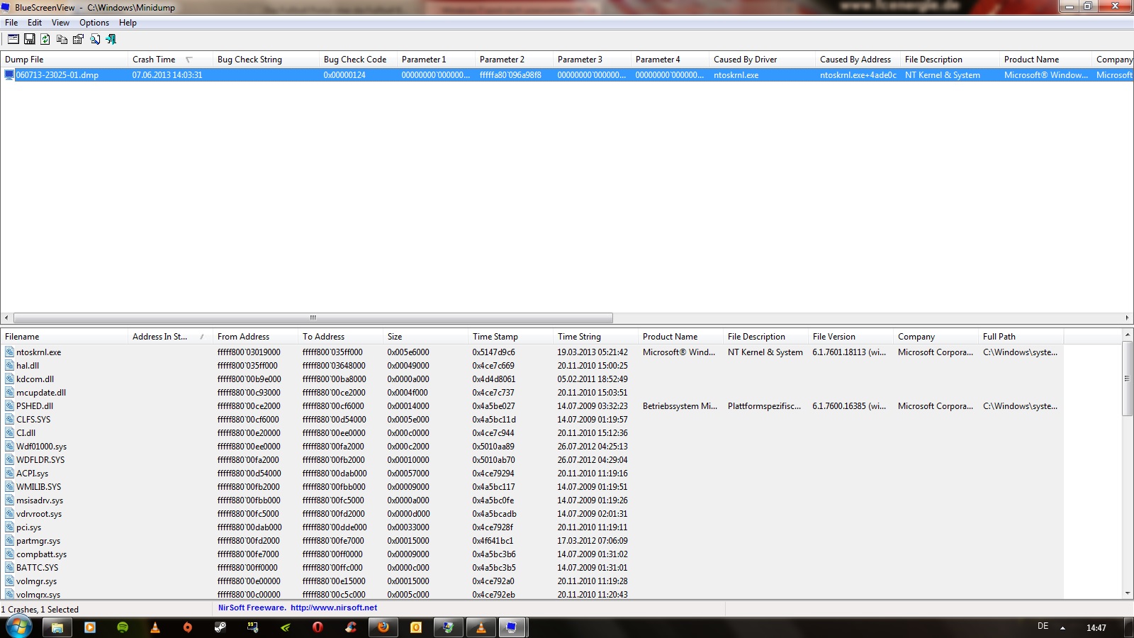

Hey Touchthesky!
BluescreenView hab ich runtergeladen was genau muss ich jetz hier Posten?

er hat ja nur 1 Dmp-datei mit Code 124 angegeben, da der PC oft abgestürzt ist, deshalb sollte er mal kurz mit BluescreenView angucken oder die DMp-Datei hier hochladen
@TE
na das Programm starten und dann ein Screenshot machen reicht erst mal auch aus

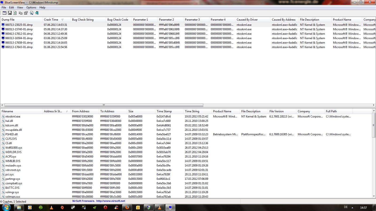

nur 1 mit Bluescreen? d.h. alle andere Abstürze hast dann kein BlueScreen gesehen oder? Absturz ohne Bluescreen ist eigentlich meistens Hardwarefehler, besonders Netzteil, oder im Bios was falsch eingestellt, wie z.B, übertakten oder falsche Spannung für die Cpu
wenn dein PC nicht übertaket ist und du im Bios nichts verstellt hast, probie mal mit einem anderen Netzteil aus
Touchthesky
Vice Admiral
Dabei seit
Juli 2011
6.820
#14
tztztztz :D dann hast du bei allen Bluesreens den Code 124 , wenn du in der letzten Zeit im Bios nichts verstellt hast, dann teste erst mal mit einem anderen Netzteil, da dein PC ja nicht mehr so neu ist, kannst bei deinem Mainboard auch nach gucken, ob die Kondensatoren schon dick oder geplatzt sind

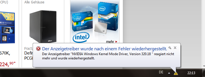

kann es nicht doch was mit dem Graka Treiber sein? das bekomme ich jetzt auch schon zum wiederholten male angezeigt! Unbenannt.png

Schmeiss mal den 320.18 runter und installiere mal den 314.22 und beobachte

werd den graka treiber nochmal deinstallieren und nen älteren drauf machen! Bin jetz aber Arbeiten wird also erst am späten abend werden ;)

Habe den graka Treiber auf 314.22 gepatcht! bisher kein hängen oder automatischer neustart mehr! :D
