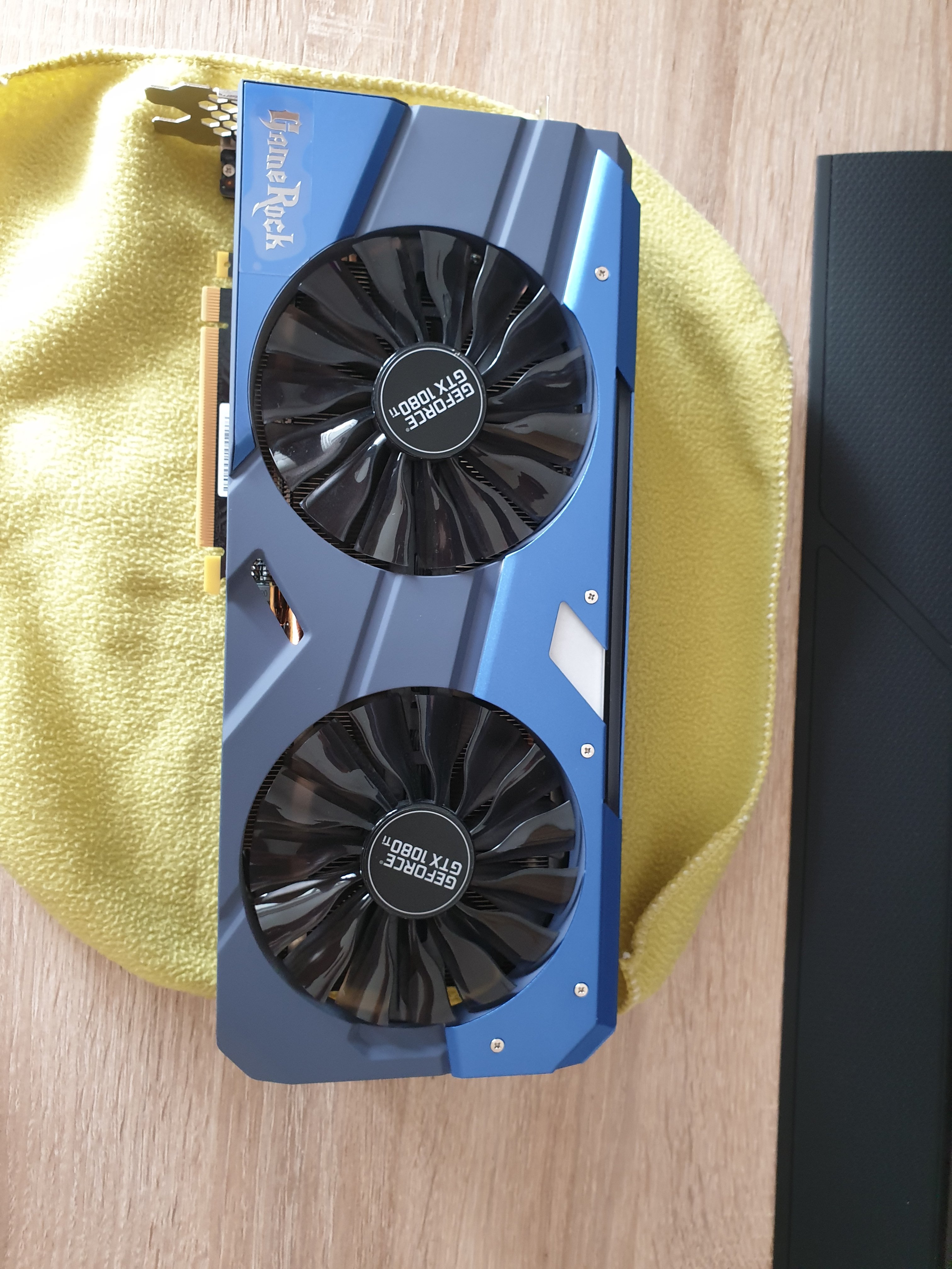

Ich habe die Karte mal auseinander genommen. Dabei ist mir aufgefallen, dass eine Kühlerlamelle nicht mehr richtig fest ist. Wenn man da mit dem Finger ran geht, merkt man sofort wie es kleppert, klingt ähnlich wie das Störgeräusch. Habe dann etwas Isolierband dick zusammen gemacht und zwischen die Lamelle fixiert, nun sitzt es wieder fester. Hoffe mal, dass das Isolierband nicht schmilzt zwischen den Metalllamellen.
Das rattern der Grafikkarte ist zwar nicht ganz weg, aber dadurch schon mal deutlich leiser geworden. Wäre ja denkbar, dass je nach Luftstrom (Lüftergeschwindigkeit) die defekte Lamelle mehr oder weniger klappert. Den Aufkleber des Lüfters wegzuziehen, habe ich mich dann doch nicht getraut. Auch der Stecker für den Lüfter auf der Platine der Grafikkarte sitzt bombenfest. Habe es dann dran gelassen, weil ich nichts kaputt machen will. Mit noch mehr Gewalt, hätte sich vermutlich der Sockel für den Stecker von der Platine gelöst. Einen Sicherungspin hierfür habe ich nicht gesehen.

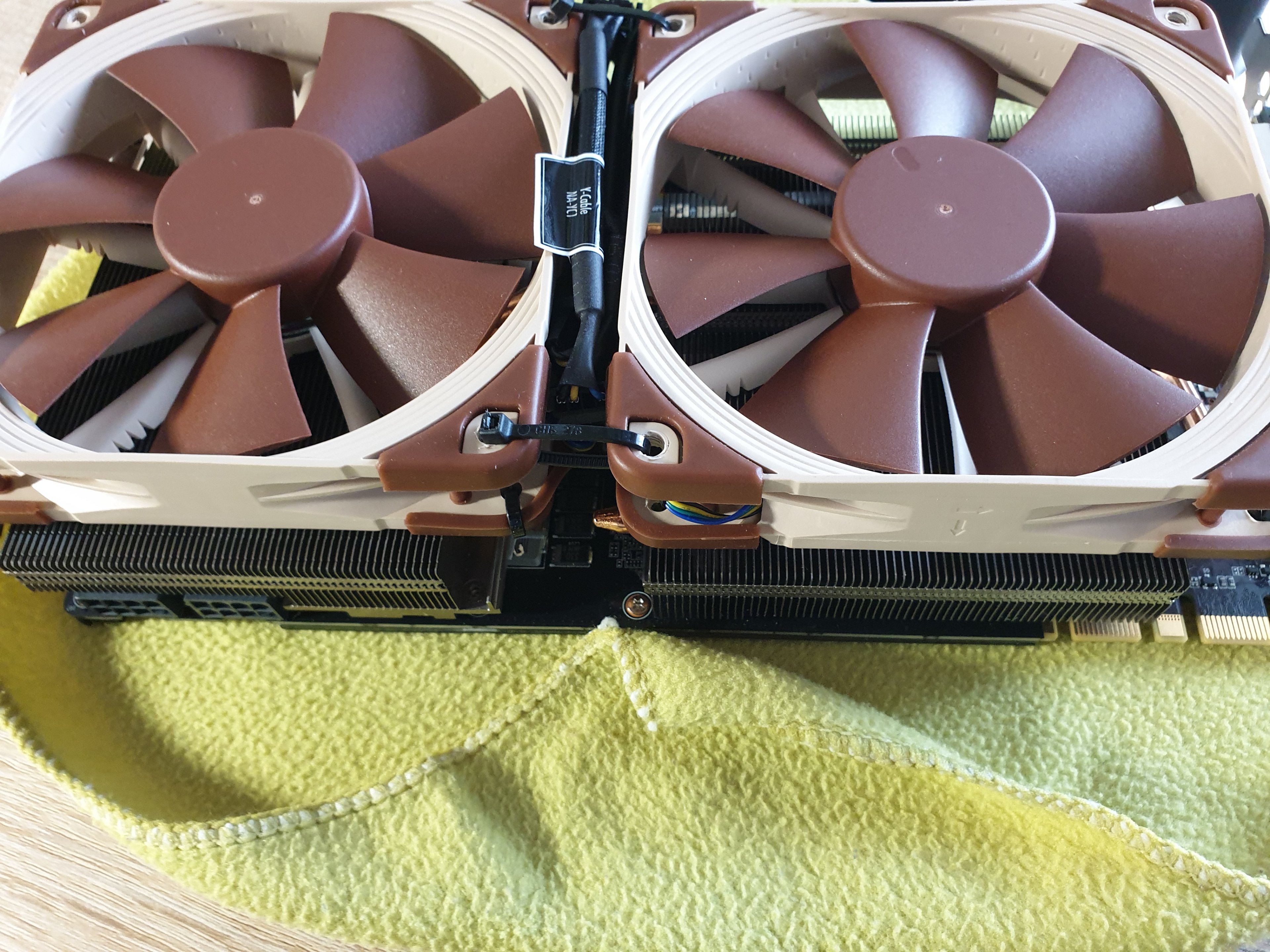

Sieht zwar alles andere als schön aus, ist aber auch eine Lösung :D

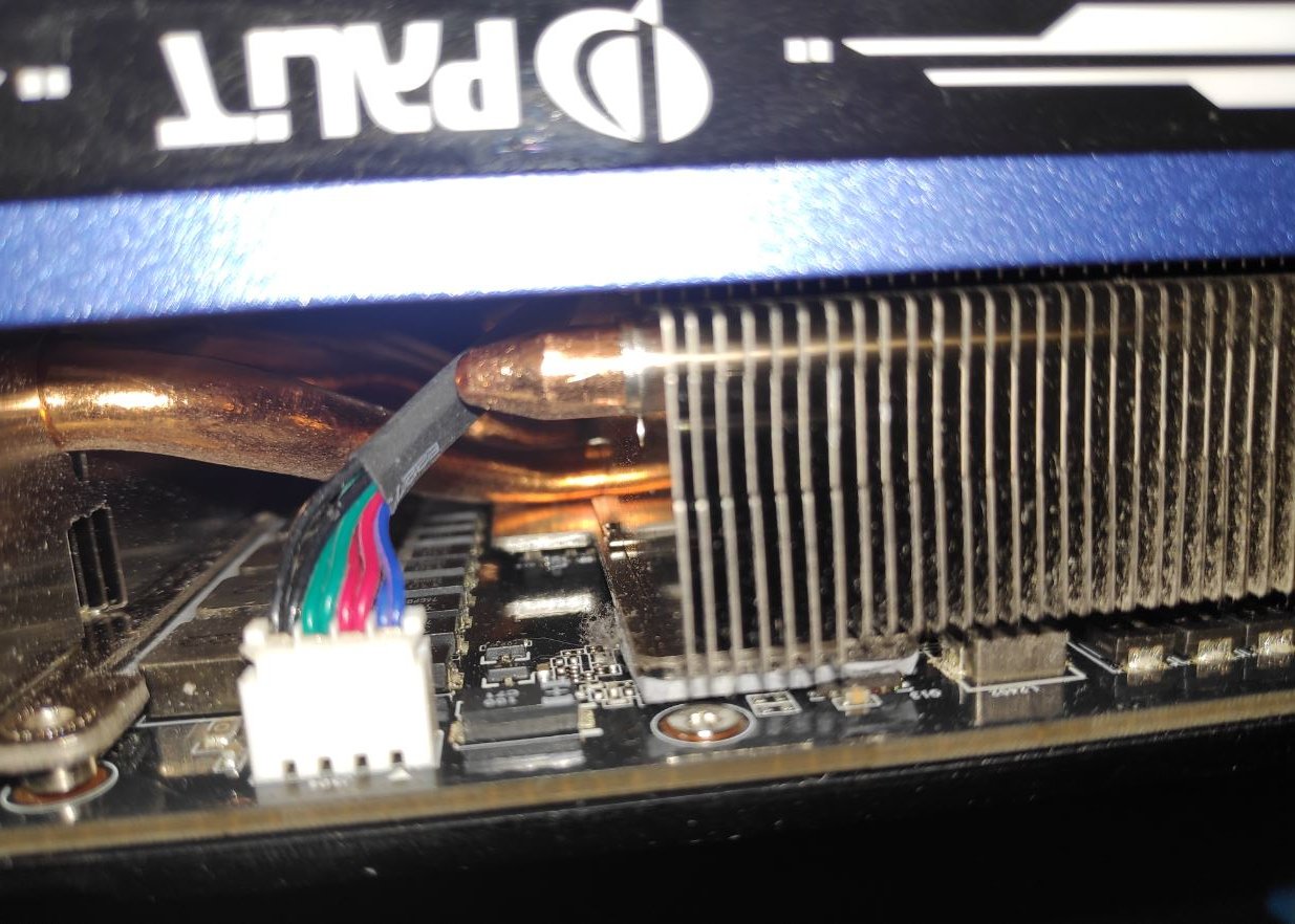

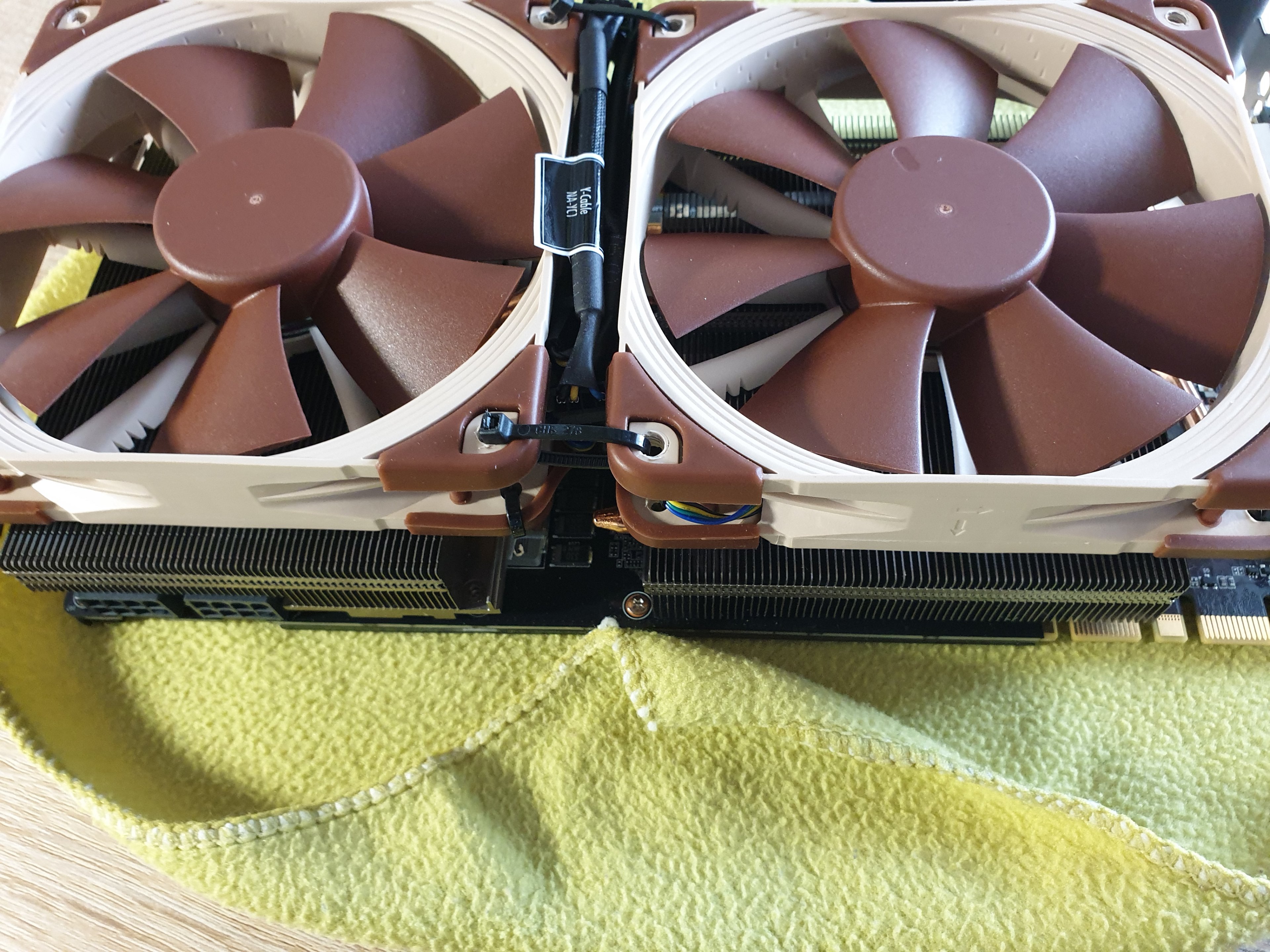

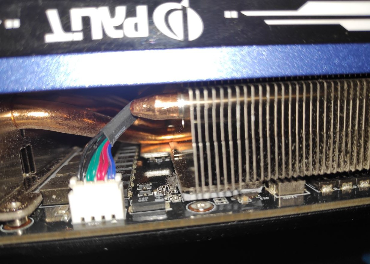

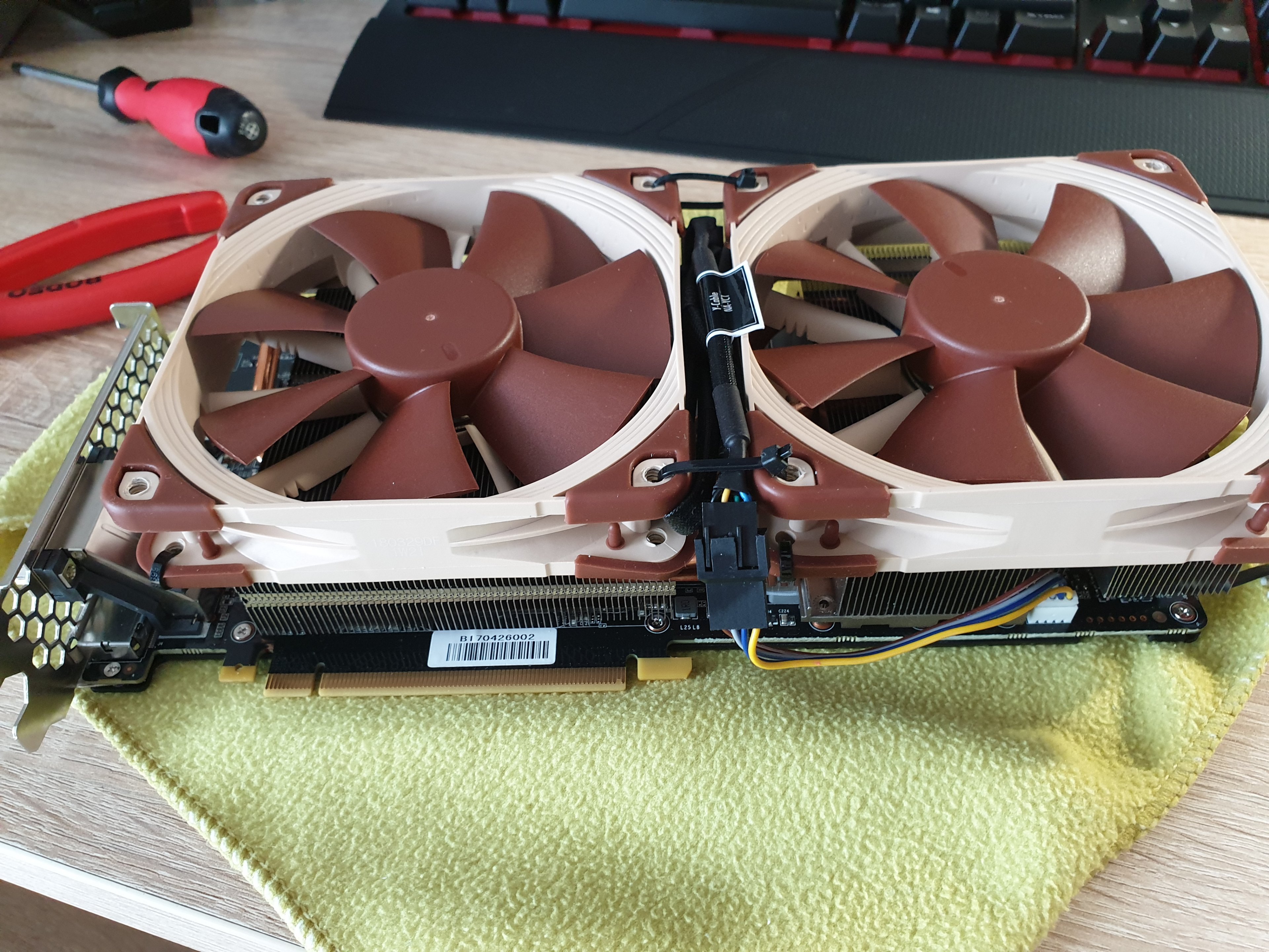

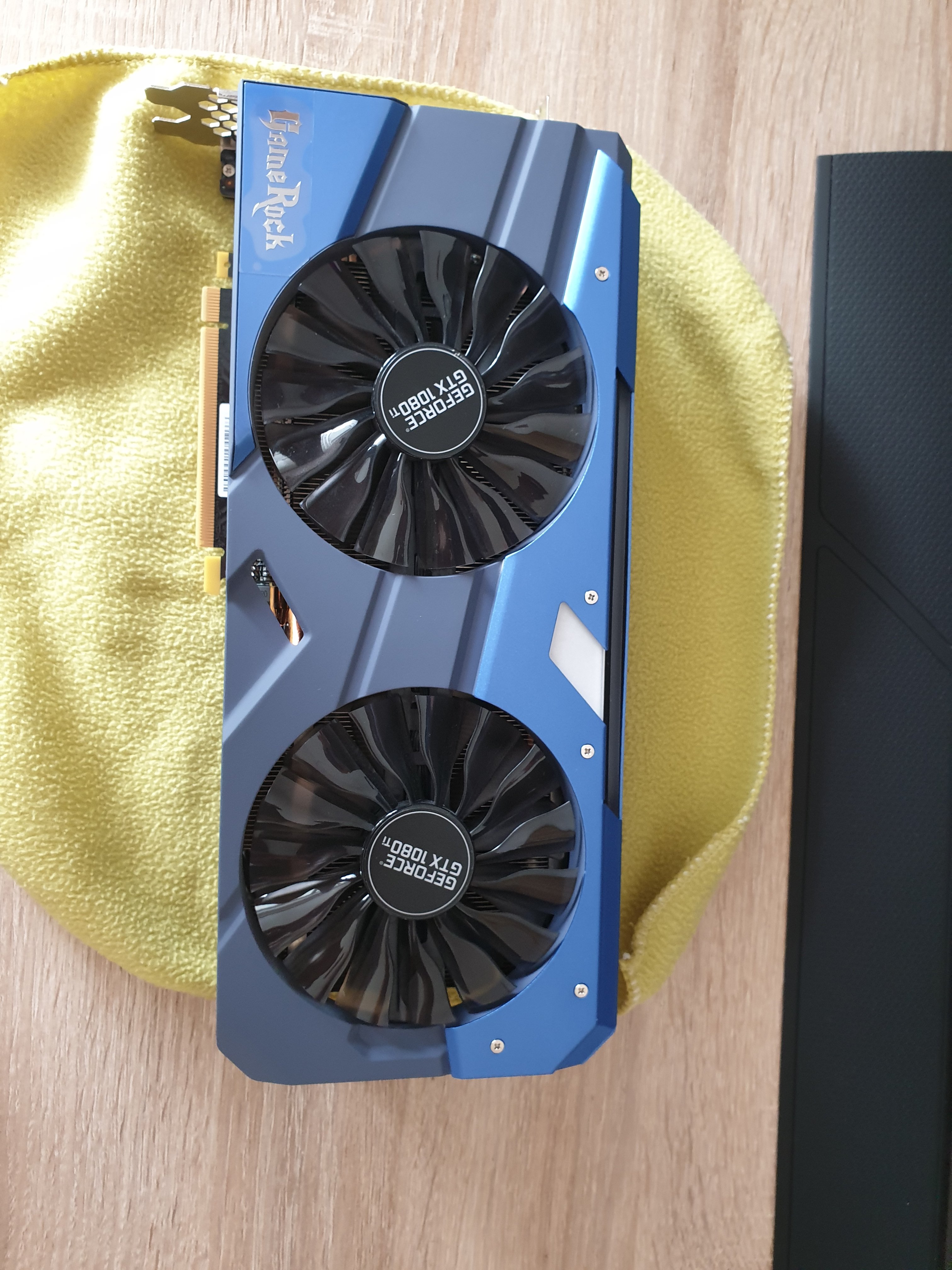

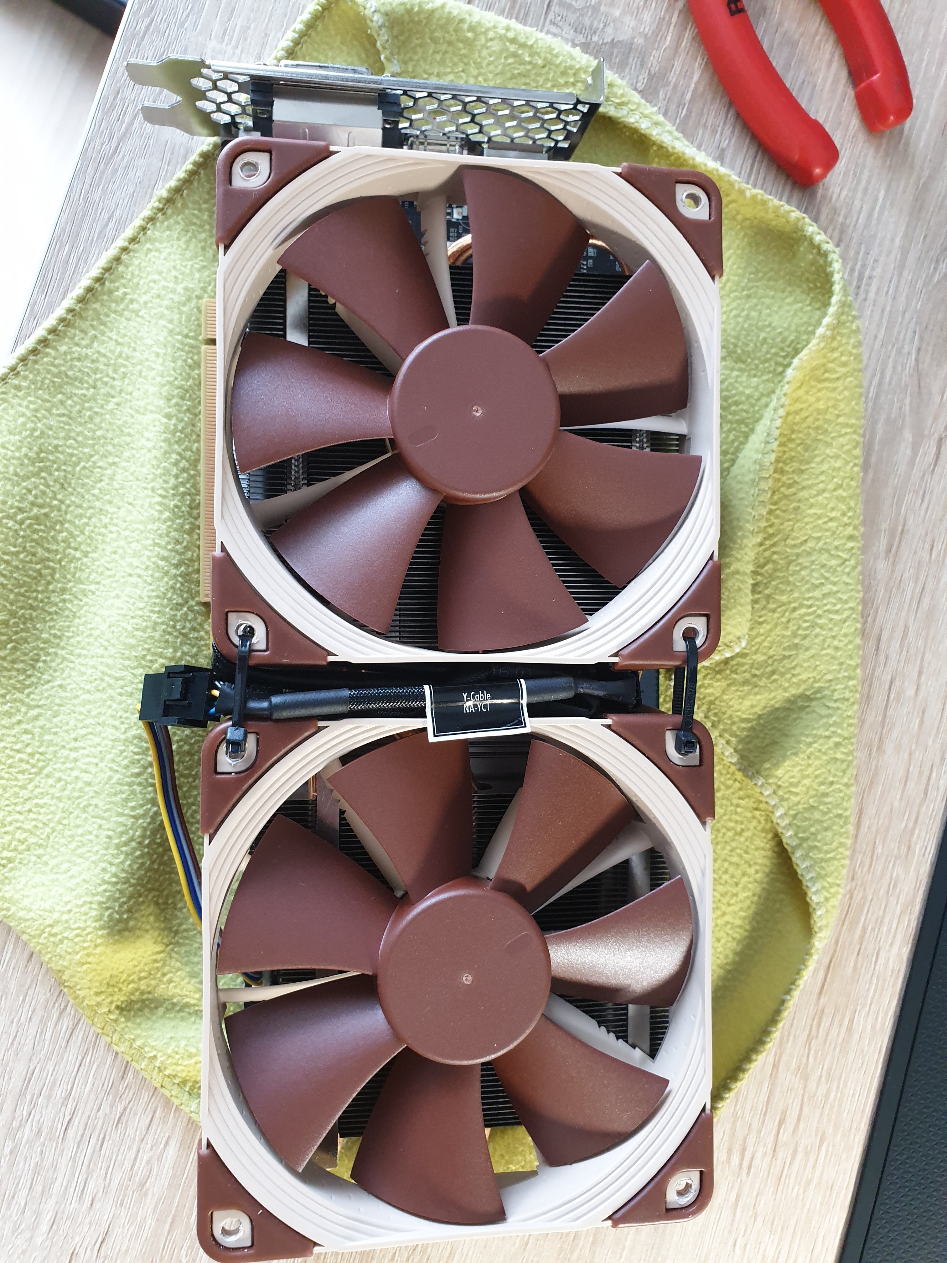

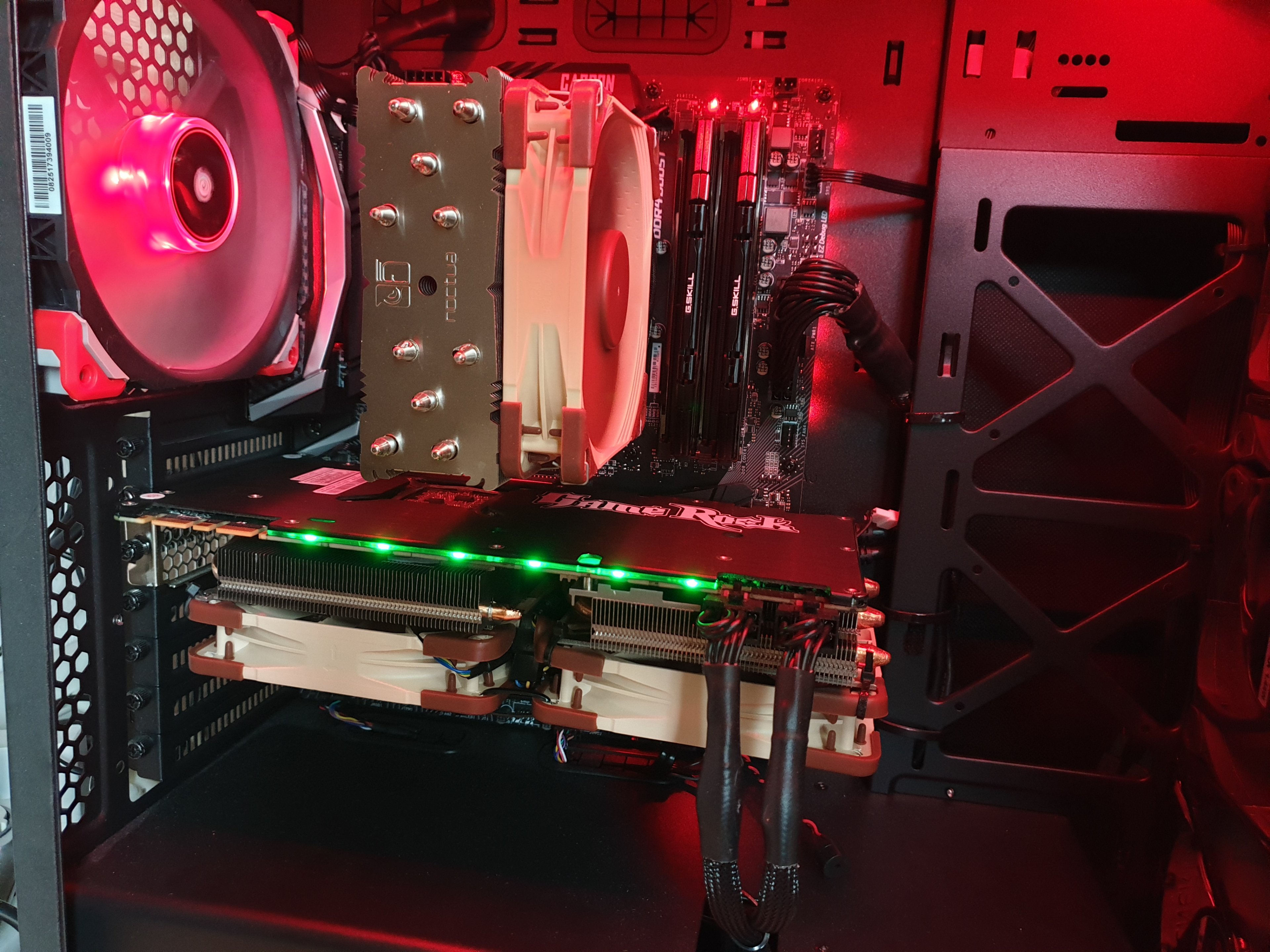

@viktor22992
Wie hast du den weißen Stecker für die Lüfter der Grafikkarte entfernt (siehe Anhang)? Mit bloßem ziehen geht da bei mir gar nichts, der sitzt bombenfest. Gibts da einen Trick dafür? Ich habe schon wirklich sehr stark daran gezogen, da hat sich sogar schon die Steckerfassung von der Platine paar Millimeter nach oben bewegt, was mich dann zum aufhören veranlasst hat...

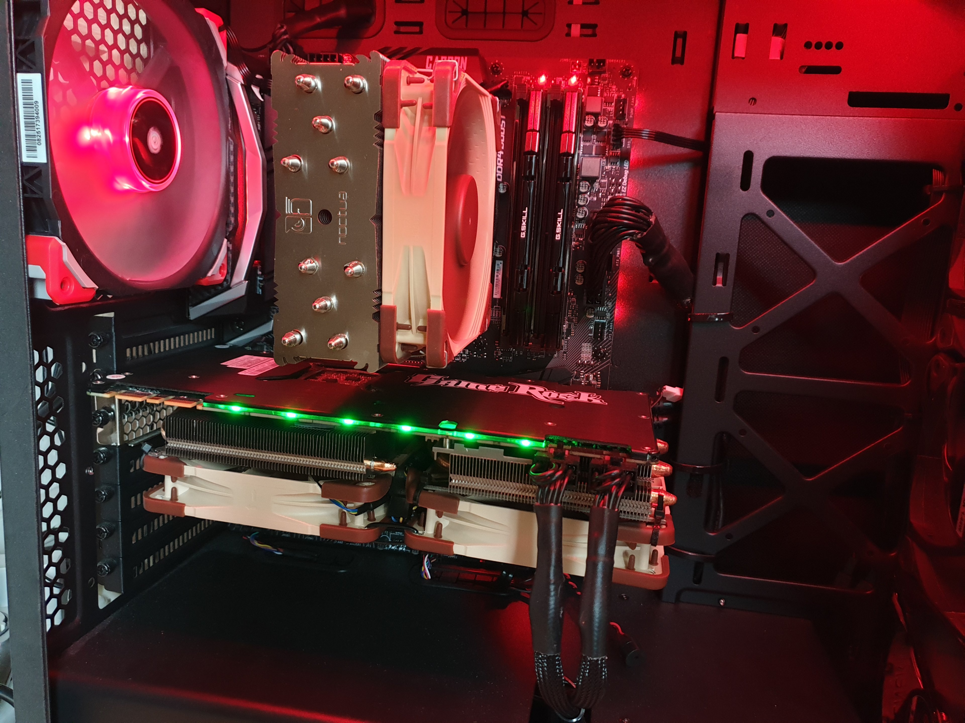

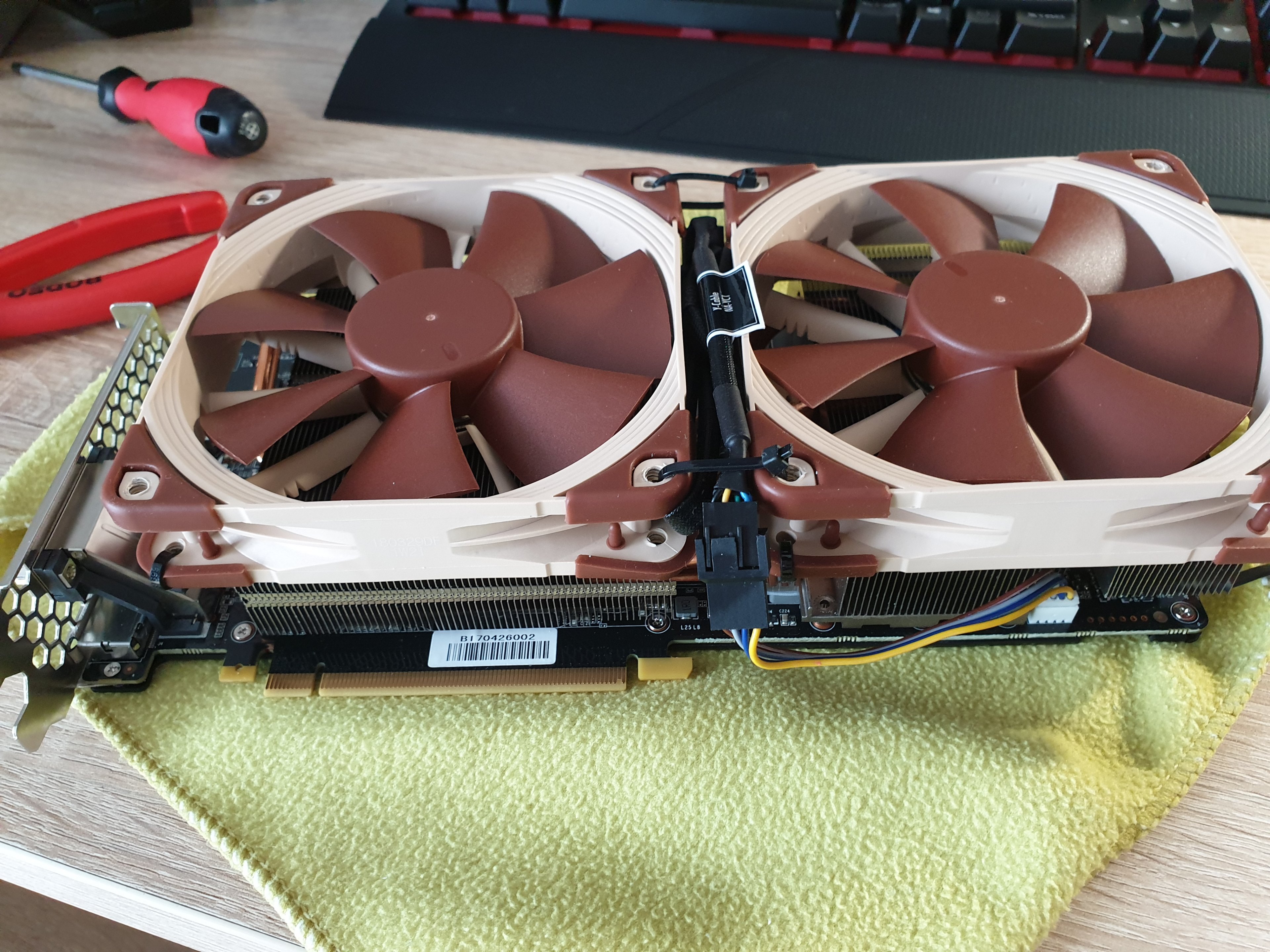

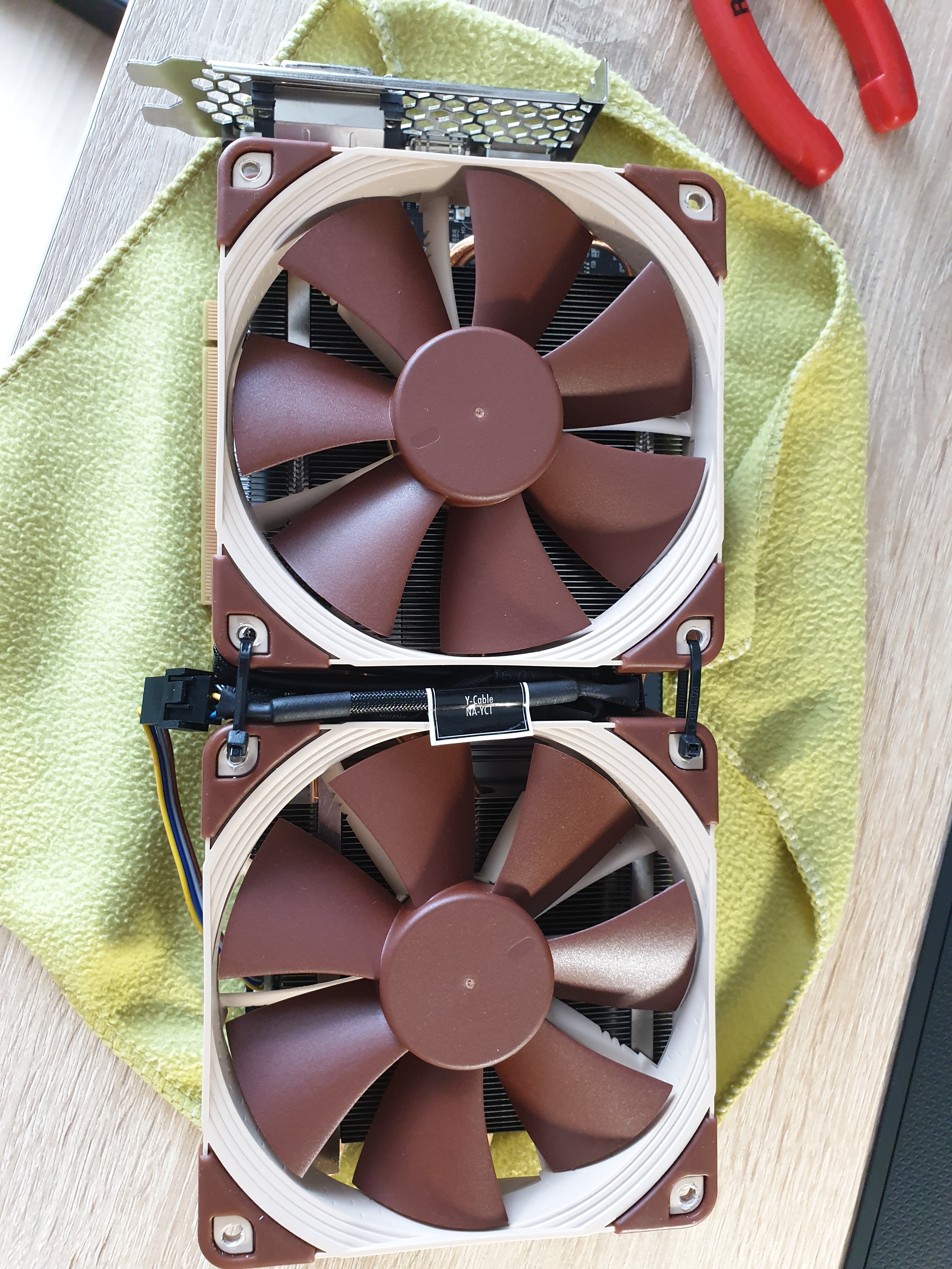

violentviper schrieb:
@viktor22992
Einfach gezogen, Steckerfassung ist mit raus gekommen, ist aber nicht schlimm, die kann genau so wieder aufgesetzt werden.
Wie es aussieht ist mir egal, Hauptsache ich höre dieses Geräusch nicht mehr, und die Lautstärke der lüfter ist schon was anderes, als von den 4 Lüfter die vorher verbaut waren. Temperatur Unterschied ist auch da ca.10° weniger, dafür angenehm leiser.
Reaktionen: violentviper
