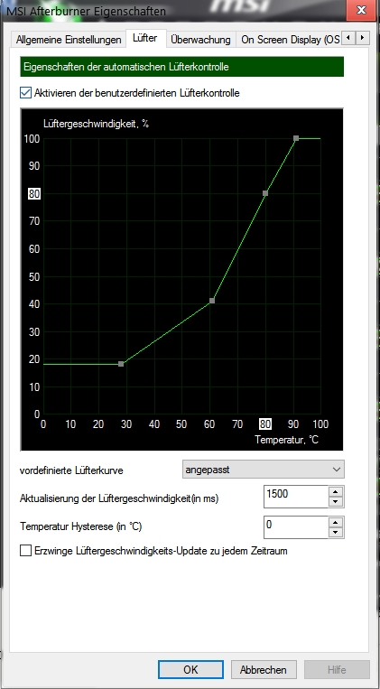

das mit dem klicken habe ich auch, ist aber nur sehr leise zu hören, ist der Mikroschalter der die Lüfter ein/ausschaltet.
zwischen 5%-18% Lüfterdrehzahl gehen die Lüfter immer an und aus, ab 18% drehen sie dann immer.
Wenns dich nervt kannst du zb mit Afterburner eine Lüfterkurve erstellen mit einem Minimum von 18%,
dann drehen die Lüfter immer und sind trotzdem unhörbar bei paar 100 Umdrehungen.
