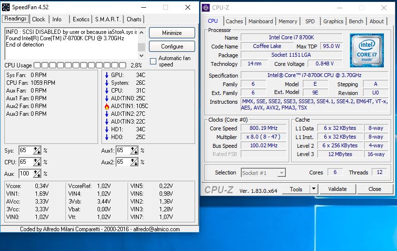

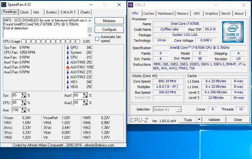

über 1000RPM beim CPU-lüfter im leerlauf?
was soll uns dieser screenshot bringen?

@ TE:
34°C bei stehenden lüftern passt. ~30°C bei der CPU ebenfalls. die idletemps sind aber nicht so interessant.
welchen CPU-kühler hast denn?

@ TE:
ach ja, die PN. warum zum henker lässt du den lüfter im leerlauf schon mit über 1000RPM drehen? die lüfter auf meinem NH-D15 drehen selbst unter last kaum mal mit mehr als 650RPM. jetzt gerade sind es ~350RPM.
ist dir die kiste nicht viel zu laut? ich meine, du kaufst dir ein gedämmtes case, einen der besten CPU-kühler überhaupt, ne graka mit richtig dickem kühler und drehst dann überall die lüfter ordentlich auf.
