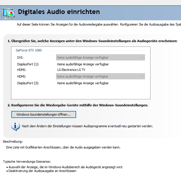

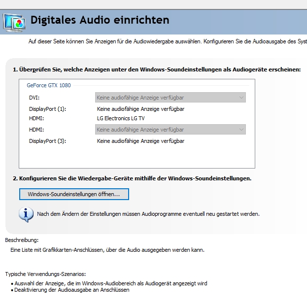

Sollte ich mich wundern, dass die Audio-Anzeige im Nvidia-Treiber statt der drei Display-Ports zwei HDMI-Ausgänge angibt? :freak:
Ach so, da erkennt Windows vermutlich, dass der TV über dessen HDMI-Port angespielt wird. Hat also nix mit meinem Prob zu tun.
