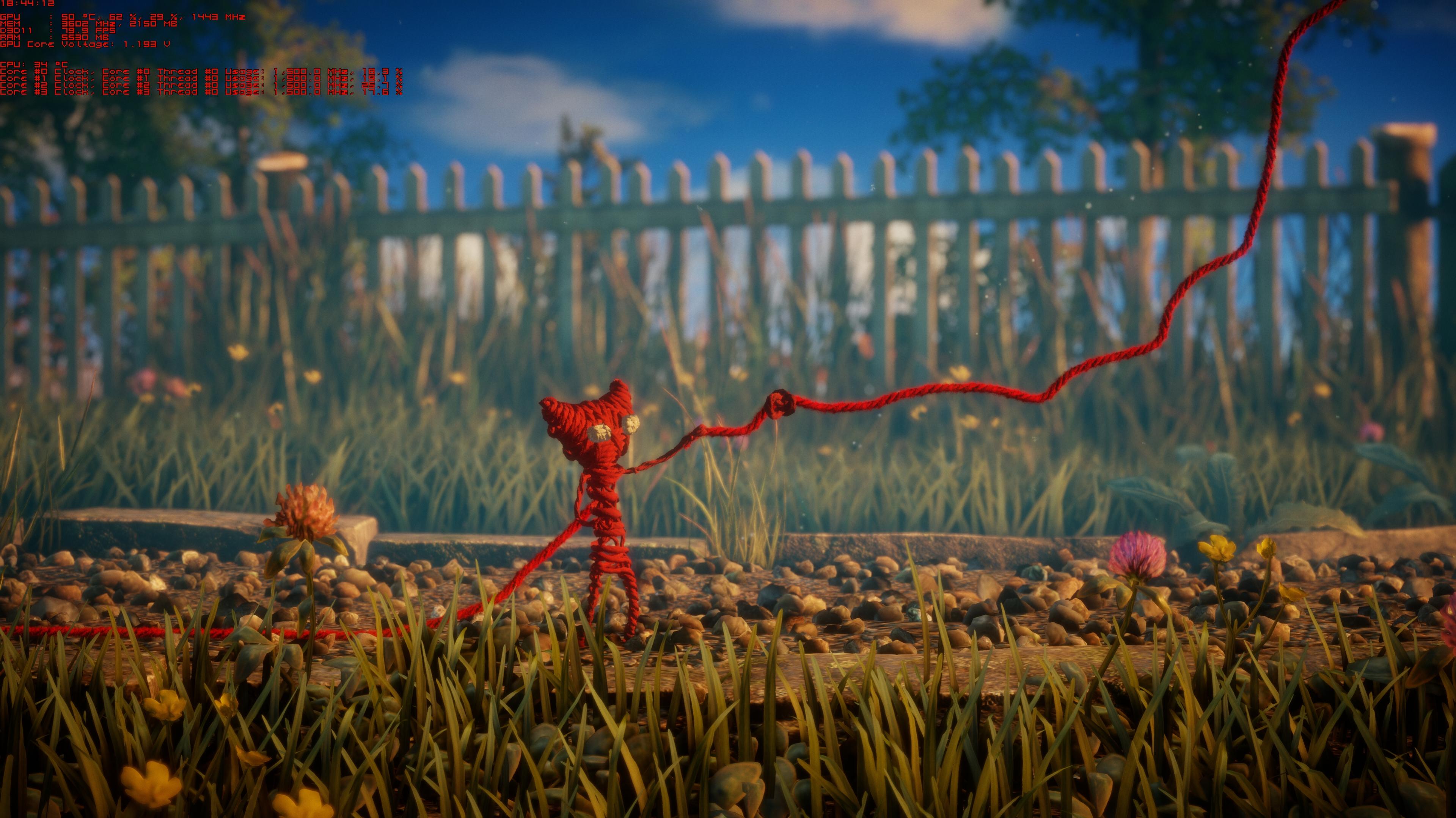

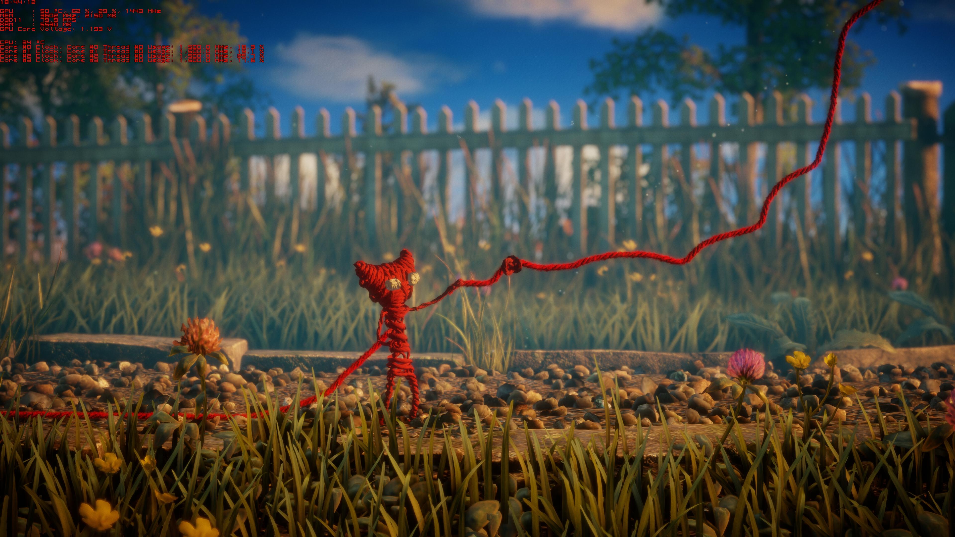

Wobei vsync wie schon erwähnt eine gute Methode ist, um die Grafikkarte zu "begrenzen".
Hier am Beispiel von Hitman.
