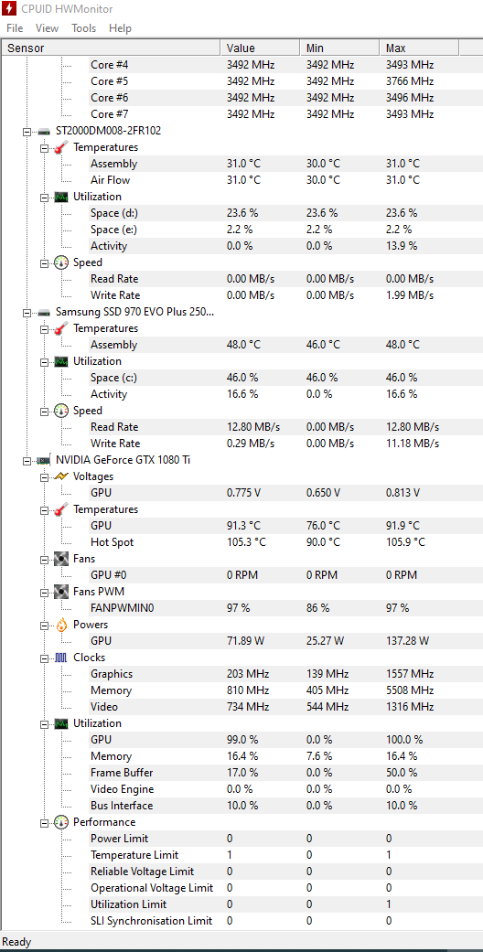

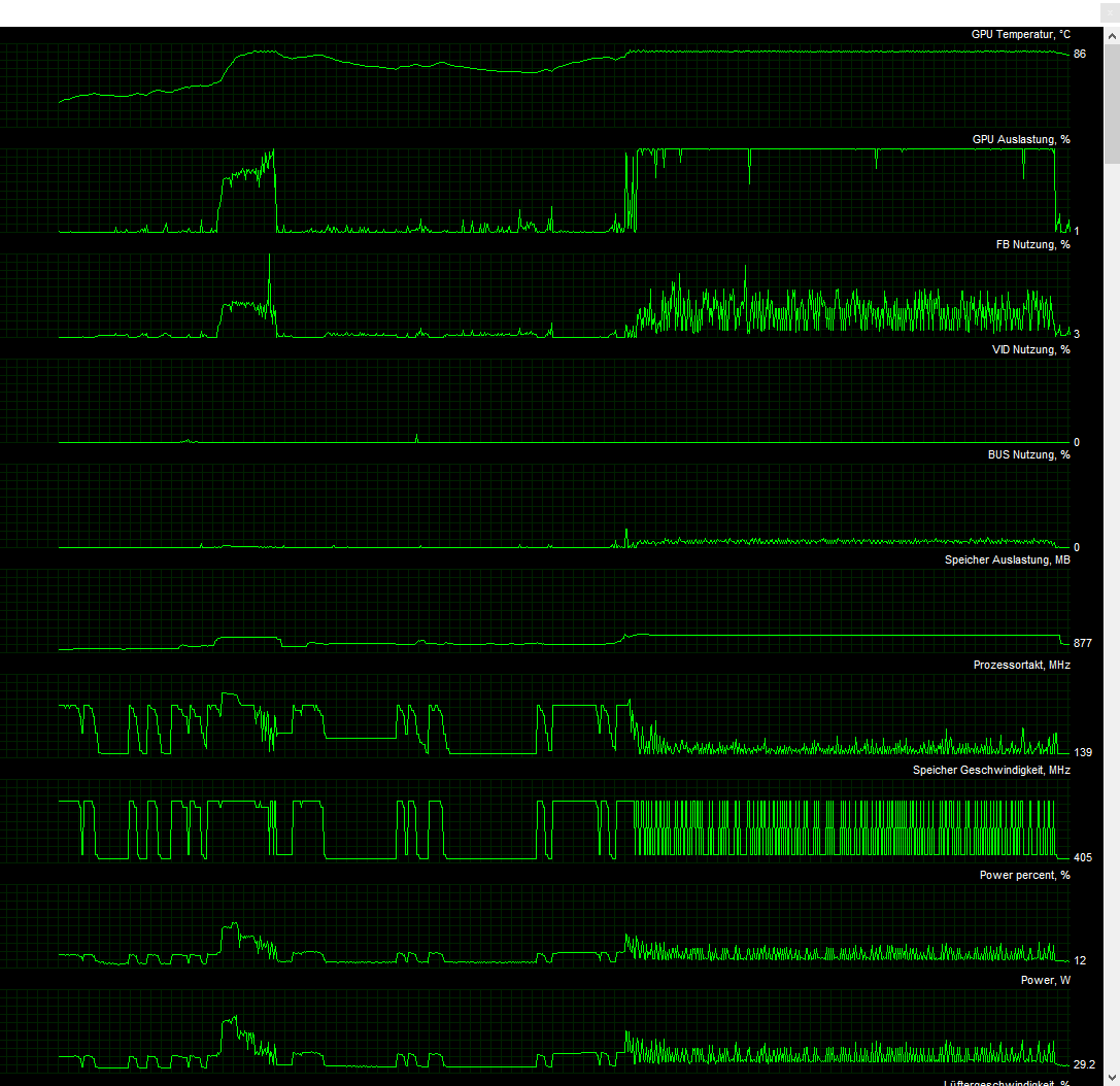

Ich hoffe Ihr könnt mir weiterhelfen bzw. meine Vermutung bestätigen. Ich habe seit 2017 die oben genannte Grafikkarte verbaut, lief bis vor ein paar Wochen relativ Problemlos. Dann hat sie angefangen bei Spielen die normalerweise keine nennenswerte Leistung benötigen extrem ins schwitzen zu kommen. Vorher konnte ich dieses Spiel (NosTale - MMORGP) Problemlos 5-10 öffnen und die Grafikkarte war bei 60~70% Auslastung und hatte eine Temperatur von 50~60%. Dann eines Tages haben Videos die ich auf dem zweitbildschirm schaue angefangen zu stottern. Habe die Auslastung kontrolliert und die Auslastung war auf einmal bei 100% und Temperatur bei 90~91° - Kerntemperatur 100°+. Zu erst war es nur sporadisch bei diesem einen Spiel mittlerweile aber auch bei anderen Spielen (Rocket League, PUBG etc). Ich fahre den PC hoch und habe eine Auslastung der Graka von 0 - 5% und eine Temperatur von unter 30°. Sobald ich ein Spiel wie Rocket League starte, knallt die Auslastung innerhalb von ein paar Sekunden auf 100% hoch und die Temperatur geht auch sofort auf 90~91° hoch und ich habe extreme FPS Einbrüche weil sich die Grafikkarte natürlich bei den Temperaturen runter taktet. Unten ein paar Screenshots von MSI Afterburner und HWMonitor als ich PUBG gestartet habe. Das komische ist, es tritt nur sporadisch auf, letztes Wochenende habe ich 8h am Stück PUBG auf Grafikeinstellungen Ultra gezockt und die Temperatur war dauerhaft bei ca. 60°, Auslastung war nicht mal Ansatzweise bei 100%. Sie dümpelte irgendwo bei 20~50% rum. Habe jetzt auch während ich diesen Text schreibe, Rocketleague gestartet und Auslastung bei 40% und Temperatur der Graka bei 40°. Es tritt also ziemlich ziemlich sporadisch auf und komplett random. Ich befürchte das etwas mit der integrierten Wasserkühlung nicht in Ordnung ist, kann es aber nicht kontrollieren weil meine Fähigkeiten dafür leider nicht ausreichen und ich auch gelesen habe das die EVGA Grafikkarten eigentlich nicht dafür gemacht sind sie aufzuschrauben.

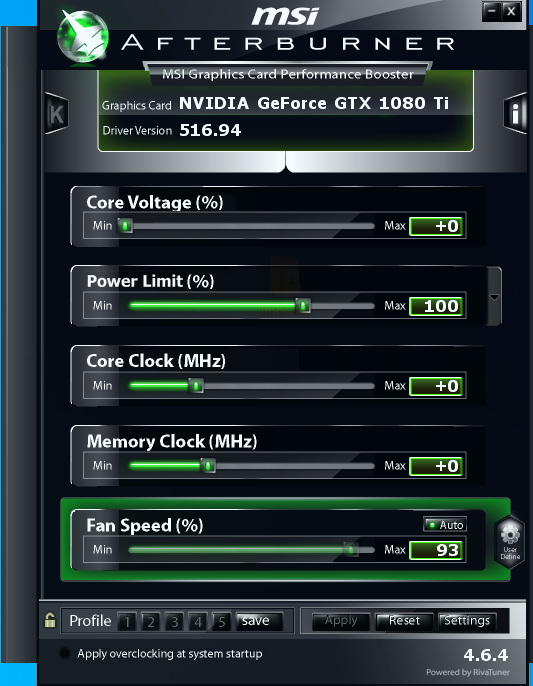

3. MSI Afterburner Core Clock und Memory Clock runter geschraubt - keine Verbesserung

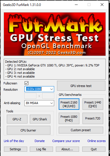

8. Mit einem Freund der sich besser mit PCs auskennt Furmark drüber laufen lassen - dort genau das gleiche Problem wie bei den Spielen wenn ich sie starte, Auslastung bei 100% und Temp. 90 ~ 91° und die CoreMHz anzeige ist von ganz niedrig so 500 auf ganz hoch gesprungen 5000+ (kann es nicht so gut erklären habe dafür zu wenig Ahnung).
9. Über MSI Afterburner den einen Lüfter der in der Graka verbaut so einzustellen das er viel früher schneller dreht um die Graka etwas früher zu kühlen.

Im Hwmonitor sehe ich da überhaupt keine Lüfterumdrehungen von der Grafikkarte obwohl der Lüfter mit fast voller power angesteuert wird. Auch beim Afterburner Graph ist die Temp hoch und die Lüfterumdrehung niedrig.

bei Furmwark wird die karte viel zu heiß...spricht eigetlich alles auf Pumpen-Defekt hin.
Das sie bei einfacher oder fast gar keiner last nicht überhizt liegt einfach daran, weil sie da nicht viel zutun hat, kaum abwärme produziert, und da noch der Thermosiphon-Effekt ausreichend ist für die "Kühlung"

Was müsste ich denn bei FurMark einstellen bei dem Test damit ich sie ins schwitzen bringe, habe das mit einem Freund gemacht der ist aber grade nicht zu erreichen und will da jetzt nichts falsch machen

Ich nutze kein Furmark, müsste ich mich selbst reinfuchsen.
Was aber auffällt, ist das die Karte maximal 140W zieht, das mag teilweise HWMonitor geschuldet sein, denn das zeigt bei meiner 1080 auch nur knapp 150W bei "Powers" an, wo mir HWiNFO64 knapp 200W GPU Power angibt, was mir deutlich realistischer vorkommt bei 100% Auslastung in Borderlands 3 in UHD und moderatem OC unter Wasserkühlung.
Ebenso die Core Voltage spricht nicht für eine volle Auslastung, da liegt meine Karte in BL3 bei 1,063V aktuell.

Aber selbst dann hätte sie bei voller Auslastung zu einem Zeitpunkt mehr als die angegebenen 0,813V anliegen gehabt.
Allein aus dem Grund ist Furmark schon Käse, da ist ein Benchmark oder Spiel deutlich sinnvoller.
naja wenn die karte aber schon heiß ist wie bolle, und man startet eine last - wird die karte einerseits eh nie wirklich hochtakten und gerade bei Furmark die Spannung niedrig halten weil sie direkt ins thermalThrottling rennt...für mich sieht hier nix ungewöhnlich aus...einfacher Pumpen-Defekt. Der Kühlblock hat noch GPU kontakt weil das Delta zwischen GPU und Hotspot noch im rahmen ist.

Throttlingauswirkungen gibt's bestimmt auch. Furmark ist halt nur für Power/Temperaturtests geeignet, Takt und Spannung bleiben da generell ziemlich niedrig.
