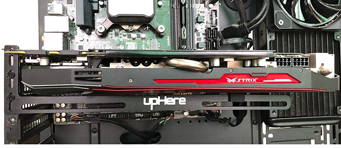

Scheinbar rutsch deine GPU aus dem Slot raus. Ich würde es mal mit einer GPU Stütze versuchen.
https://www.amazon.de/upHere-Grafikkarte-unterstützt-Halteblech-Aerospace/dp/B079HJBGSY
https://www.amazon.de/dp/B076H12KQL/ref=psdc_1626220031_t3_B079HJBGSY
Testweise mal mit anderen Hilfsmittel die GPU Stützen.
