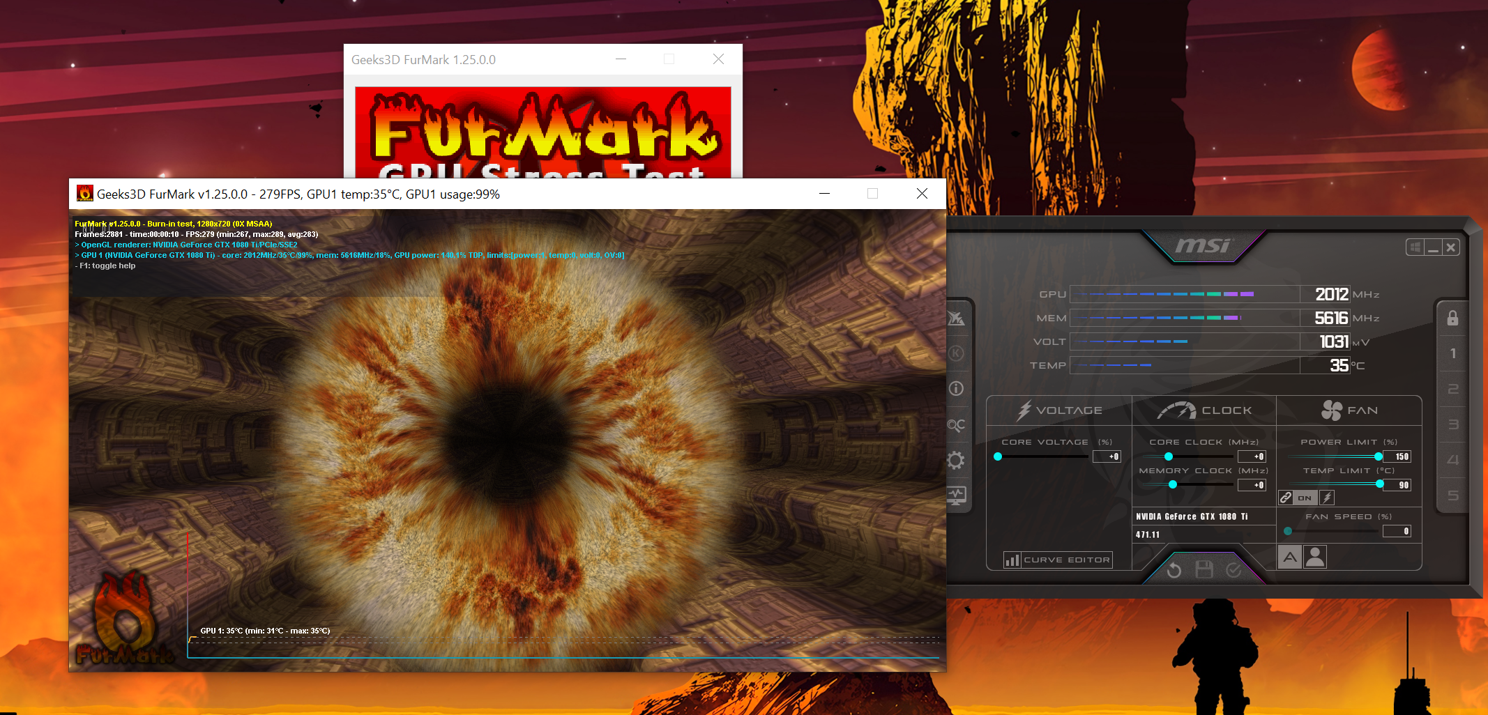

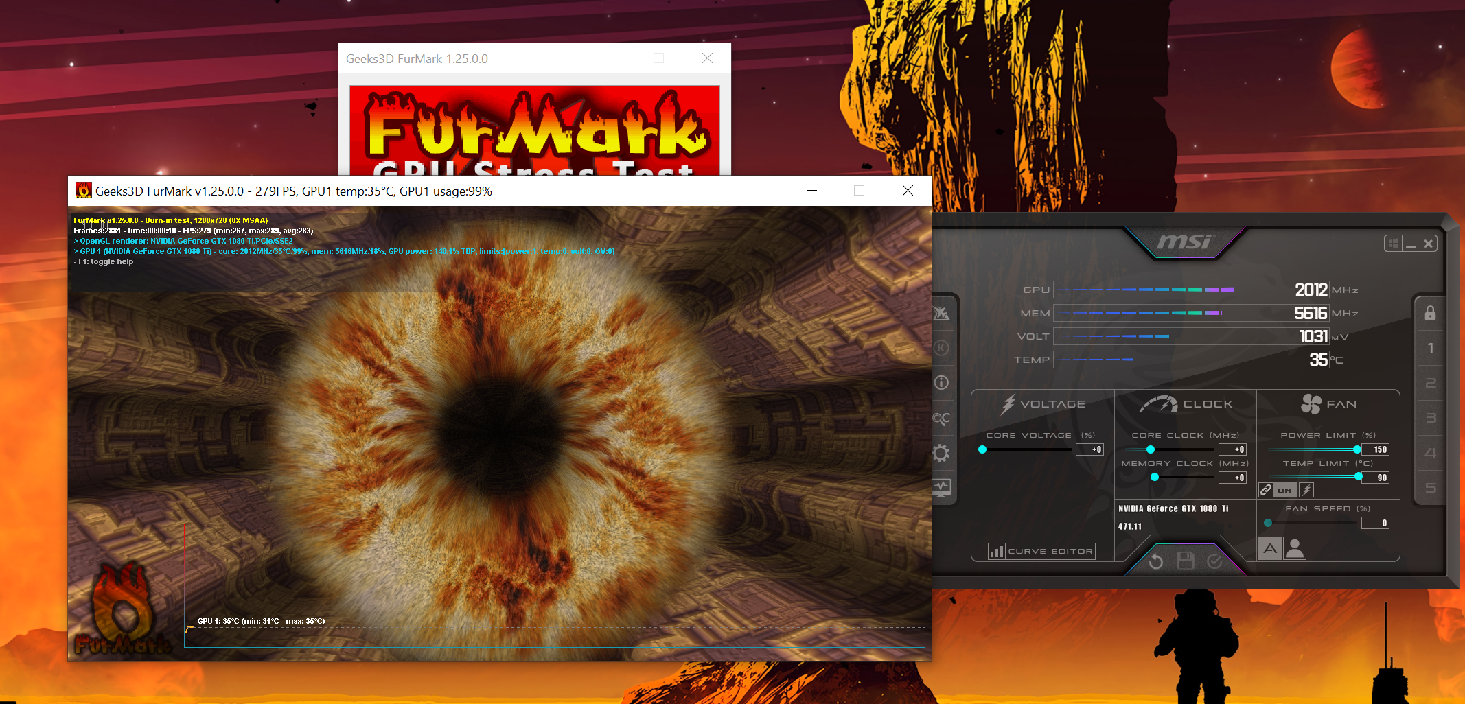

OK heißt das jetzt, in Änderungen wurden vielleicht gar nicht übernommen? Lass mal Furmark + Afterburner wie im Bild laufen und während Furmark läuft, drehst du die MHz runter und guckst, ob sich der Takt auch wirklich verändert.

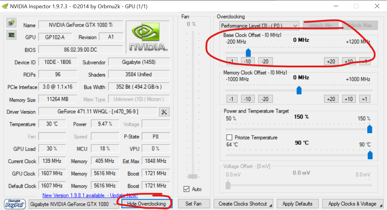

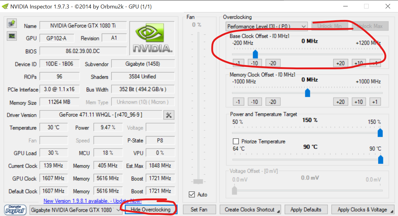

Nebenbei: nVidia taktet in 13MHz Schritten. Also wenn du -1MHz angibst, dann taktet die Karte 13MHz runter. Kannst also zB 130MHz machen.
Versuch auch gerne sonst mal nVidia Inspector um runterzutakten. Blauer Download Button.
Nach dem Klick auf Show Overclocking kommt ne Warnmeldung. Mit Yes bestätigen und dann wie in Afterburner den Regler in 13MHz Schritten verschieben und Apply Clocks & Voltage anklicken.
Der Grund warum Furmark läuft, aber Spiele nicht, ist wahrscheinlich der Takt. Furmark ist dafür gemacht, maximale Hitze zu erzeugen. Also wird maximaler Strom gezogen, was den Takt auf teilweise Basistakt reduziert, da bei der Last, die Furmark erzeugt, das Budget an Strom so früh erschöpft ist, dass mehr Takt nicht möglich ist.
In meinem Screenshot siehst du das meine Karte mit 2.012MHz taktet. Wenn ich aber mein Power Target von 150% wieder runter auf 100% stelle, taktet die Karte nurnoch mit ~1.733Mhz. In Spielen allerdings taktet sie bei 150% auf 2.038MHz. Also selbst 150% reichen in Furmark für die Karte nicht aus, um den tatsächlichen maximalen Boost zu erreichen, den sie in Spielen aber problemlos macht. (Natürlich kann man manuell mehr Takt auch in Furmark erzwingen).

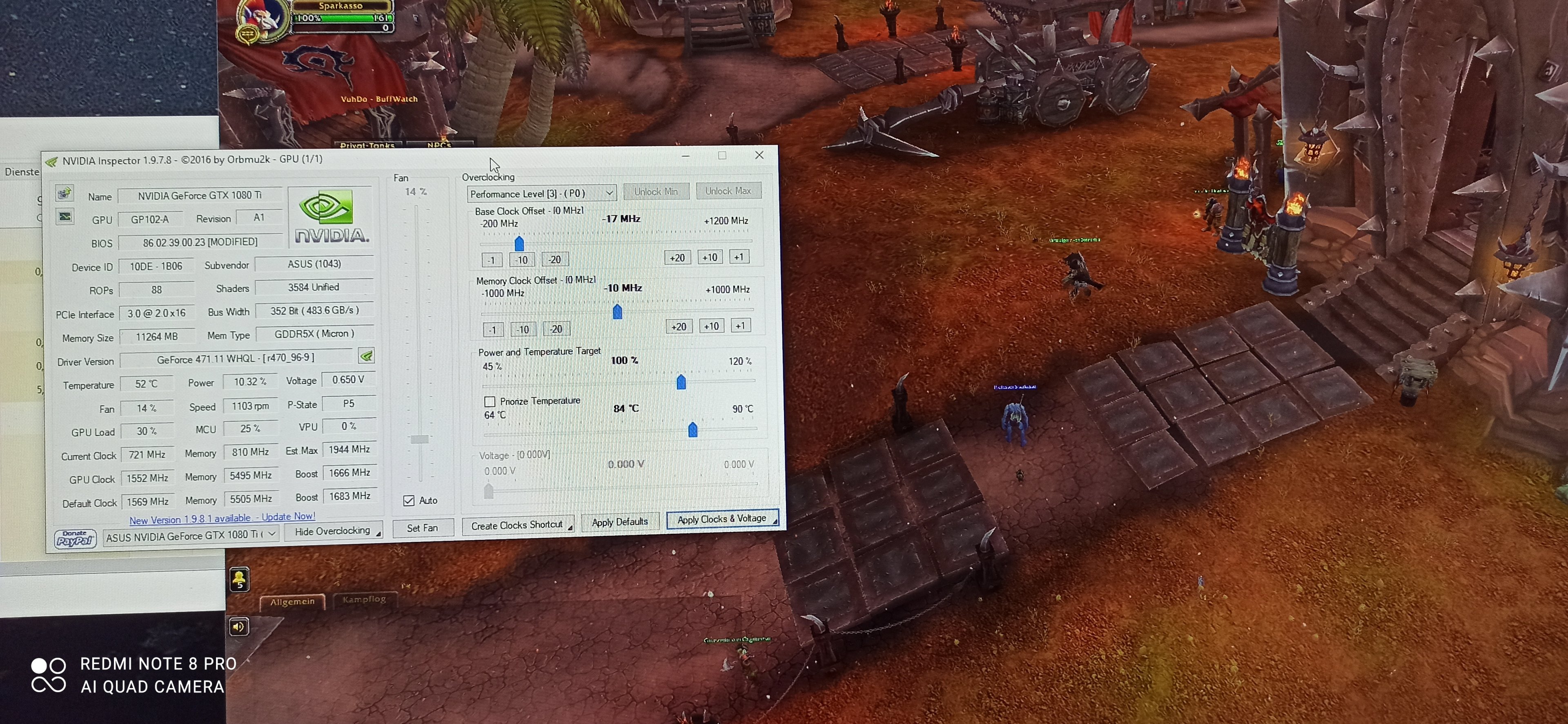

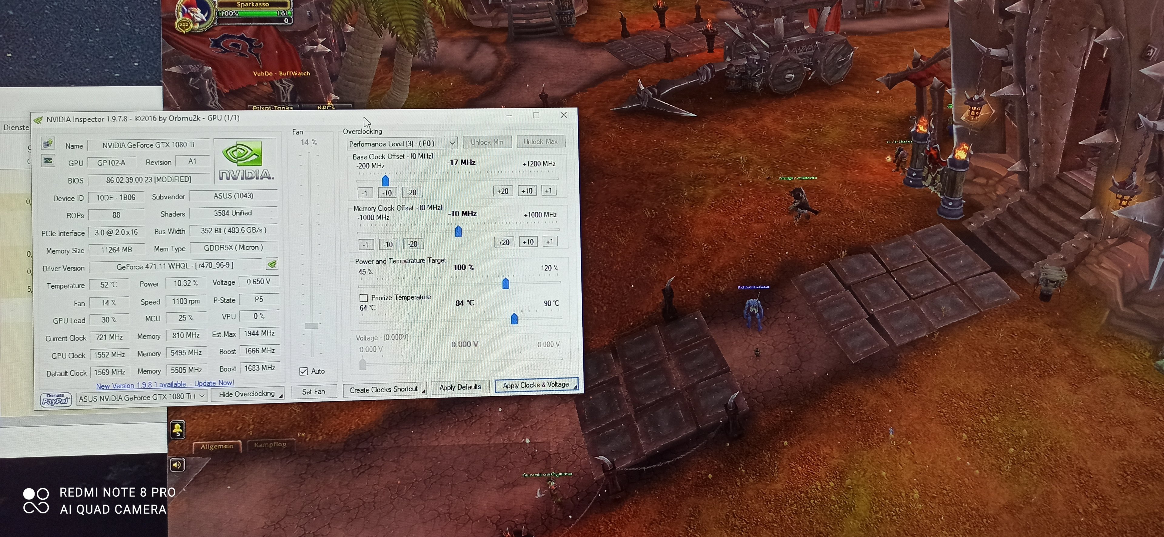

Ja er nimmt es an ich hab da gestern auch mal rumgestestet und gemacht^^So wie auf dem Bild lief alles.Dann hatte ich ein Neustart vom System wegen eines Updates Msi Afterburner ging auf und nix ging mehr
Welches Spiel das auch immer ist, es erzeugt so wenig Last, dass die Karte grade mal mit 721MHz taktet (Current Clock). Also nicht unbedingt ein gutes Szenario zum Testen.
Ja wenn nix mehr ging, ging nix mehr..........Insofern Karte defekt. Also entweder als defekt bei ebay oder Shops wie diesen hier anfrgen, ob sie die versuchen wollen zu reparieren.
