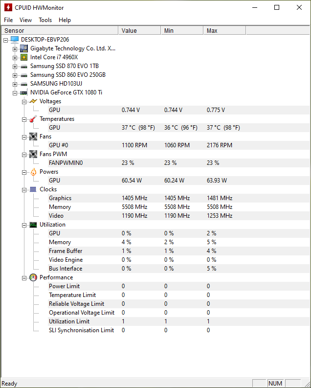

ich las, dass die GTX 1080 Ti im Idle scheinbar 15W ziehen soll. Umso erstaunter war ich, als ich die 60W stehen sehen habe.
Mein System:
i7 4960x stock
Gigabyte MB
32 GB Ram
GTX 1080 Ti FE (Custom Kühler umgemodded, da sie zu laut war)
2x Samsung SSDs
1x Samsun HDD
2x Monitore an der Karte dran. (Wenn ich einen abziehe, ändert sich jedoch nix am Verbrauch).
Treiber sind die neusten drauf. Ich nutze kein Shadowplay oder Experience, die Treiber sind quasi nackt.
Im Taskmanager zeigt die Karte keinerlei Aktivität im IDLE, auch habe ich die Windows Energieoptionen auf Ausbalanciert stehen.
Hat jemand noch eine Idee wie ich die Karte dazu bewege die angepeilten 15W zu verbrauchen im IDLE, ohne sie zu kastrieren und den Boost auf Maximalleistung in spielen nicht zu verlieren?
Über Anregungen freue ich mich.

Die Karte taktet auch viel zu hoch.
Mit wieviel Hertz betreibst du den / die Monitore?
Hast du schon überprüft ob irgendeine exe die GPU belastet?

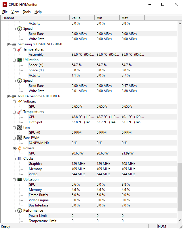

Meine 1080 ti liegt bei 20,68 W und taktet mit 139 MHz, nutze Nvidia Inspektor, da sie beim Anschluss eines 2 Monitors auch nicht mehr herunter taktet.
