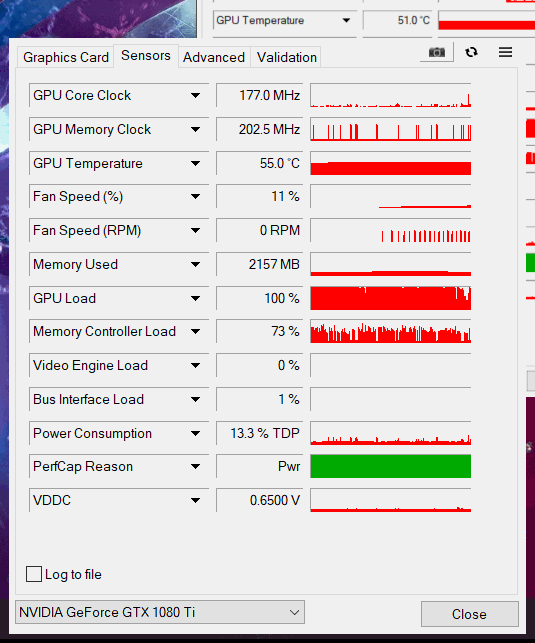

Ich habe folgendes Problem:
Meine neue Rog Strix 1080Ti OC taktet nicht hoch. Wenn ich z.B. Battlefield 1 spiele auf Ultra, 2k Auflösung dann liegt der Takt immer so bei 200 MHz. Dadurch habe ich nur so 20 FPS. Das ist nicht nur in Bf1 so sondern auch in allen anderen Spielen, auch bei Benchmarks.
Anbei noch ein Screenshot von GPU-Z während des Valley Benchmarks in 2k fullscreen auf ultra settings. Bei dem Benchmark habe ich auch nur so 15 FPS.

Wobei PerfCap Reason = Pwr auf Probleme mit der Stromversorgung deutet. Stecker alle fest?

Es sieht also so aus das die Grafikkarte nicht genug Strom kriegt. Ich überprüfe mal die PCIe Stecker und tausche eventuell noch die Kabel.
Hab gerade noch mit MSI Afterburner den Takt hochgestellt. Hat nur minimal etwas gebracht, so 2-3 FPS mehr.
