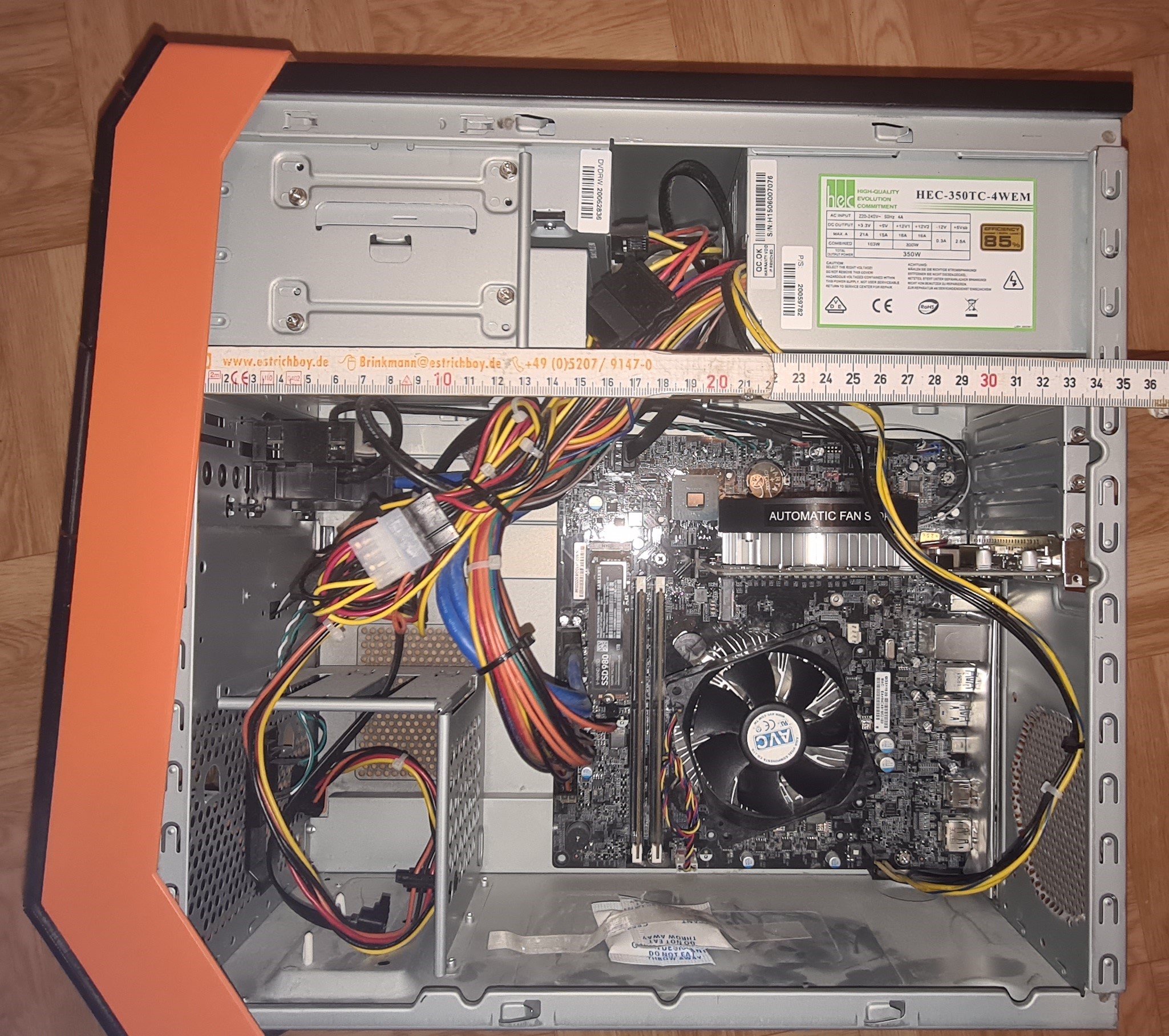

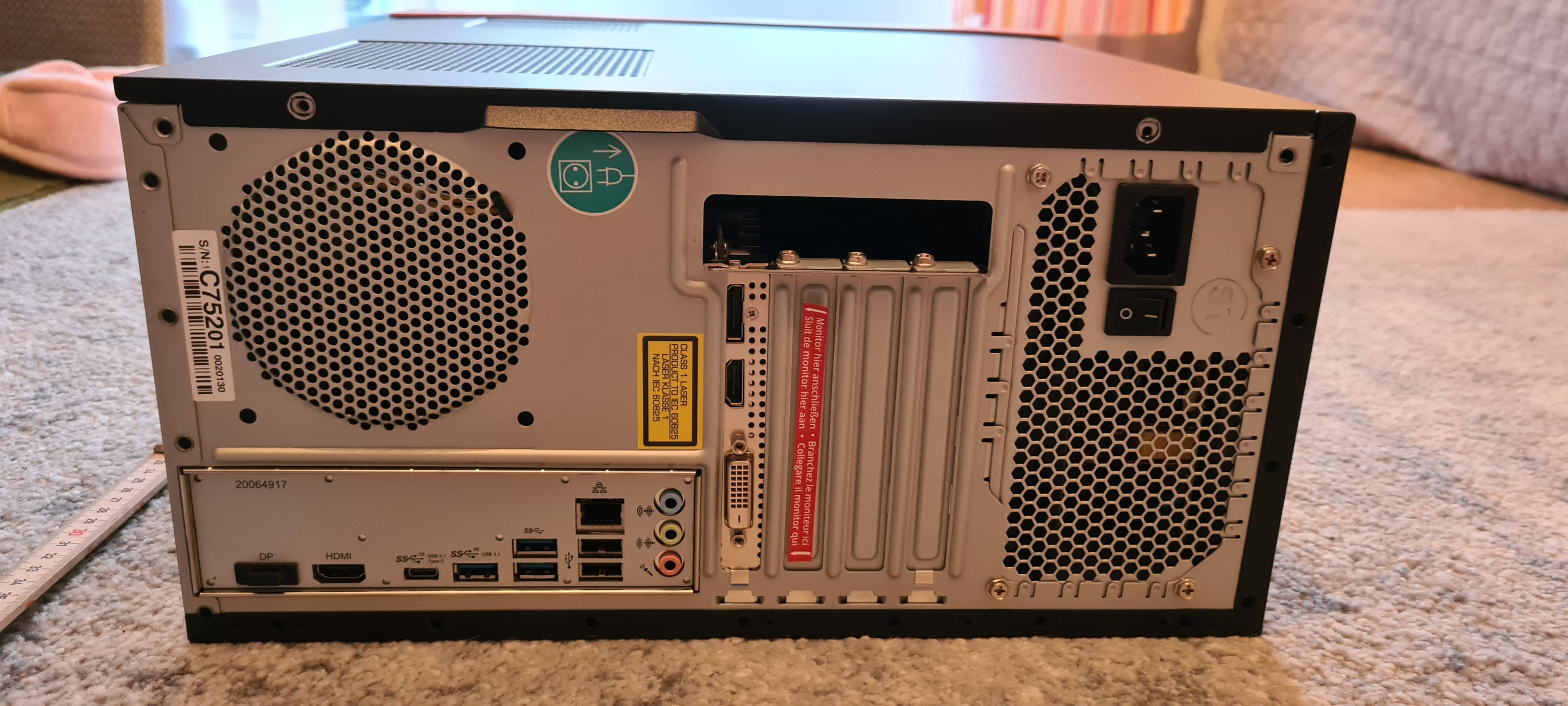

Nach langen Nächten der Evaluation wie (m)ein Medion System gut upgegradet werden kann, wurde immer wieder die GTX 1650 4 GB genannt.
Mein System:
Intel Core i5 8400 2,8 GhZ 6 Kern
GeForce GTX 1050 2 GB
16 GB RAM 2400 MhZ
Samsung 980 1 TB SSD
MEDION B360H4-EM Mainboard
350 W Netzteil
Wlan Karte mit Bluetooth Funktion (Intel Wireless-AC 9560 160MHz)

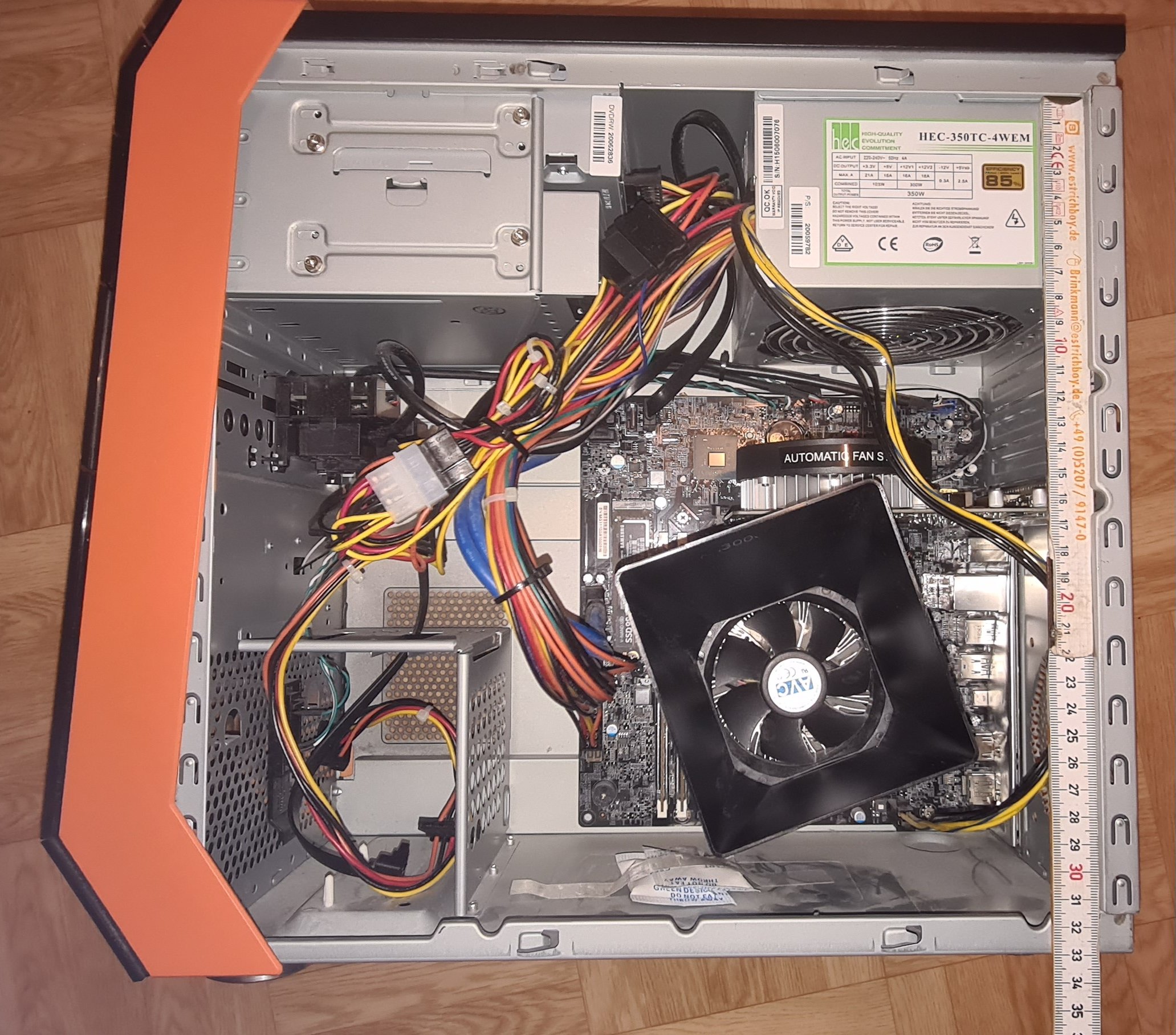

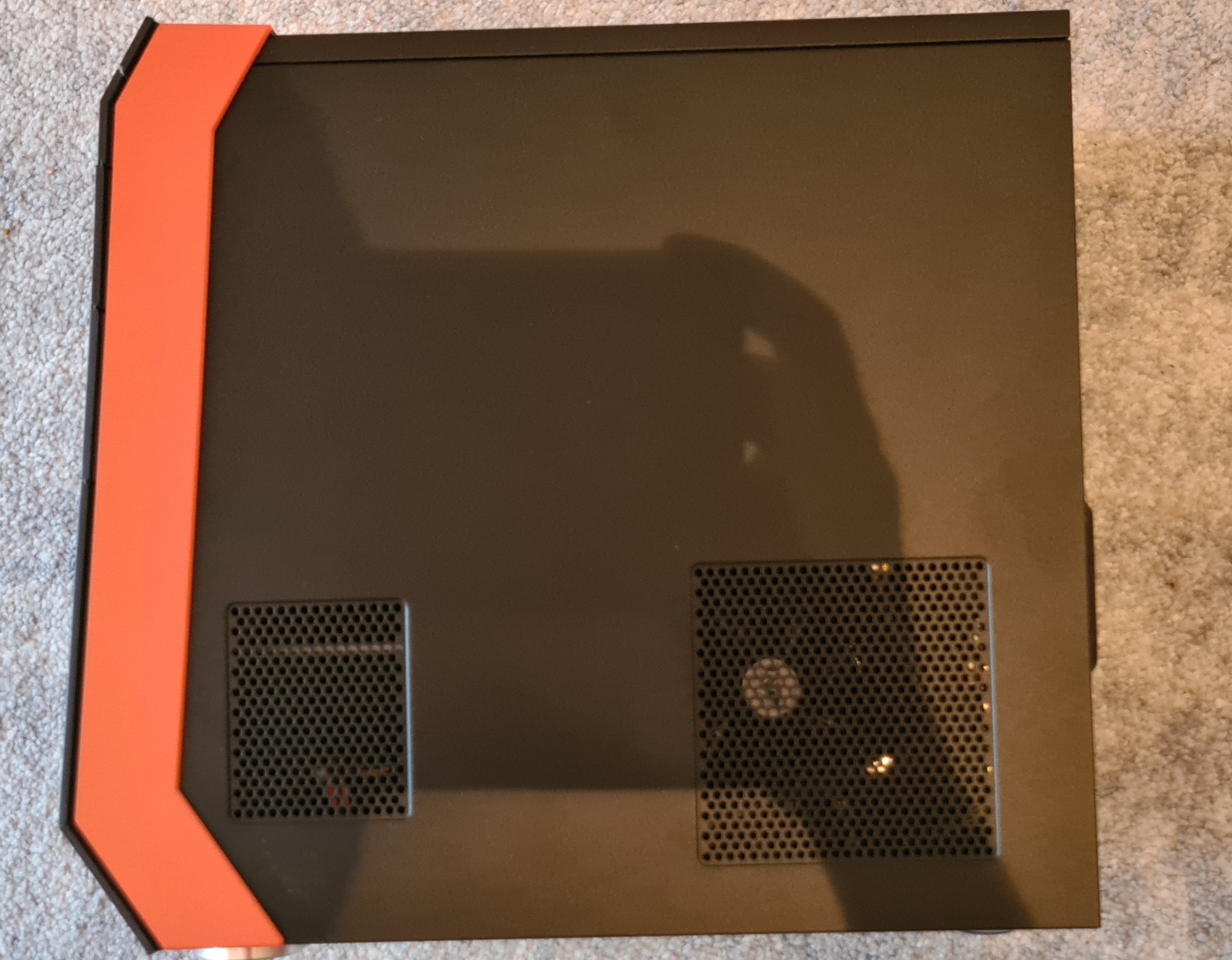

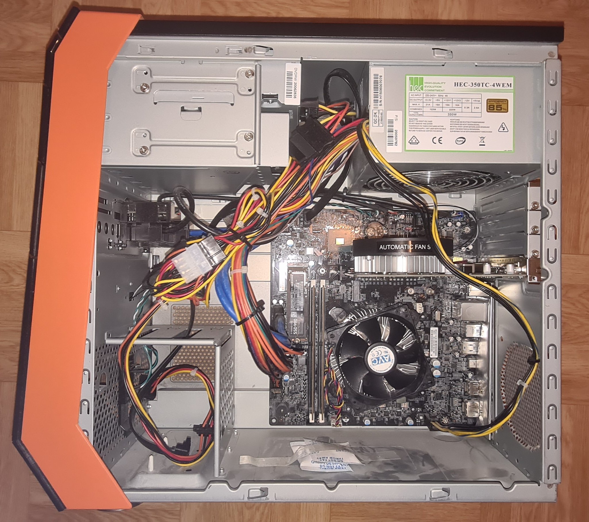

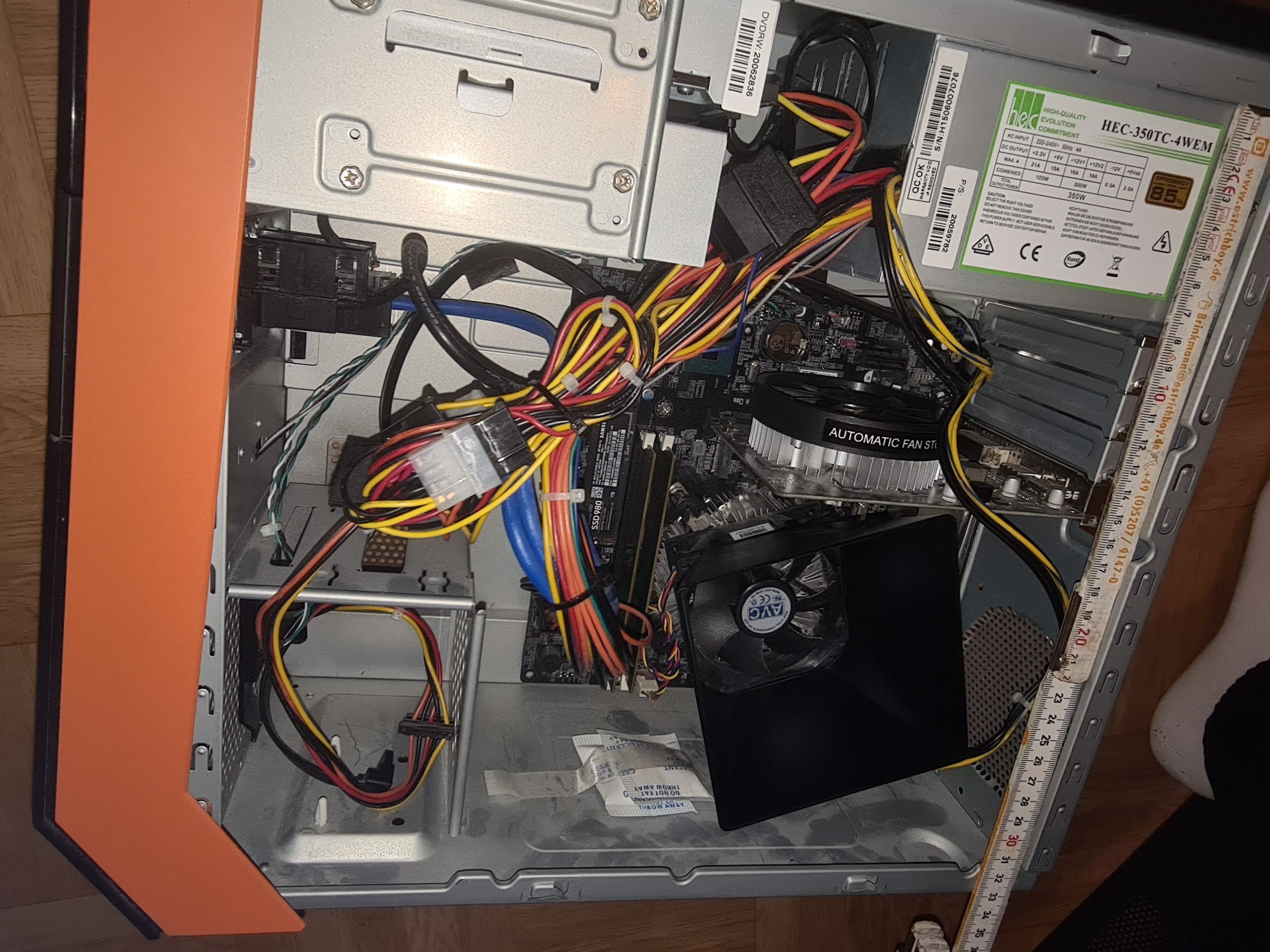

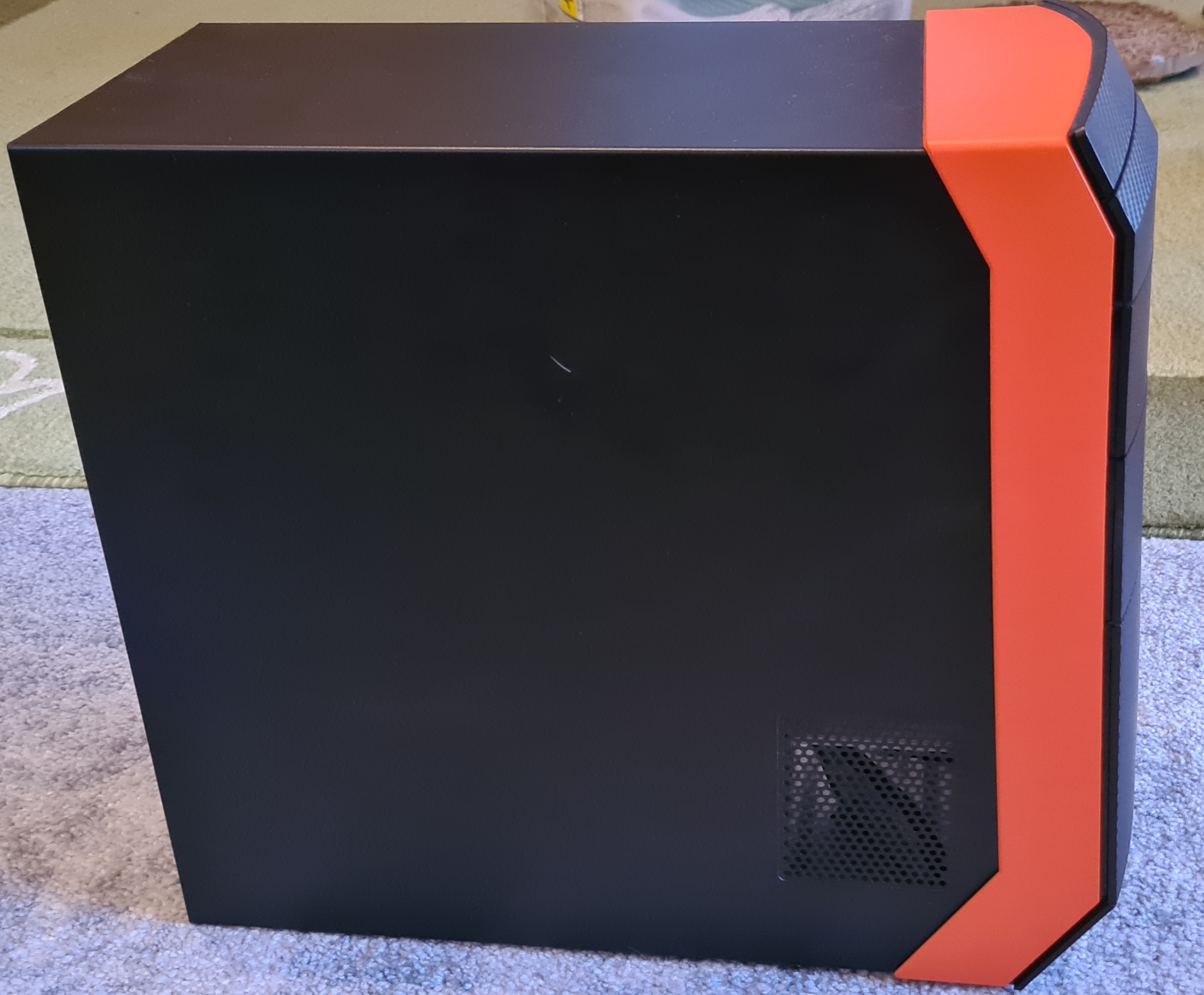

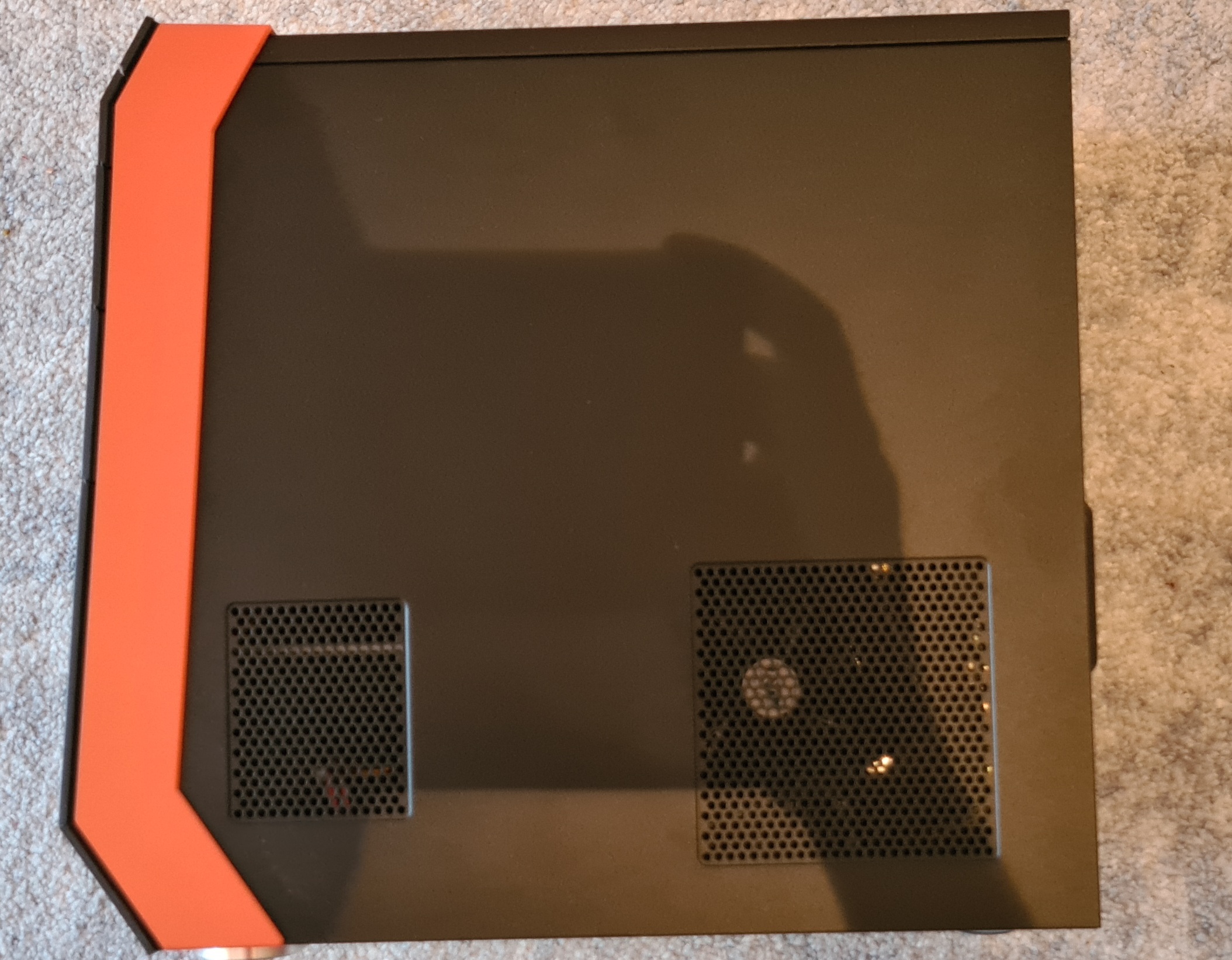

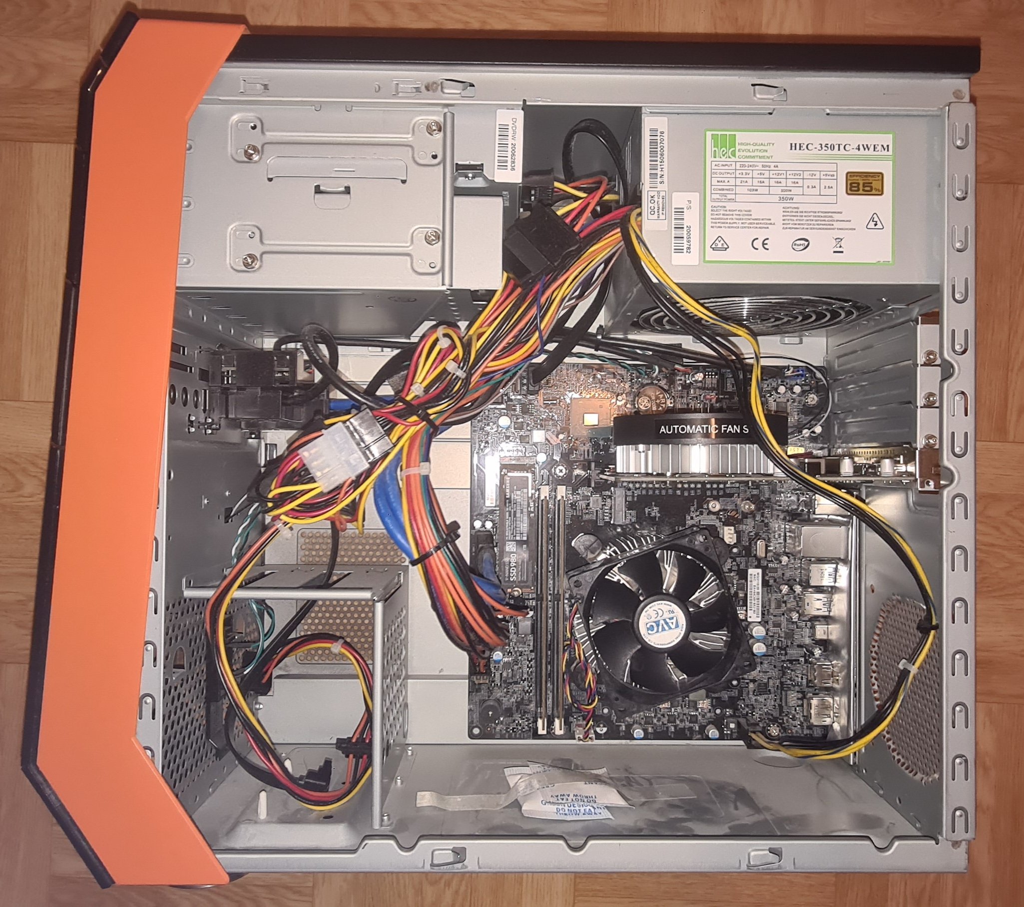

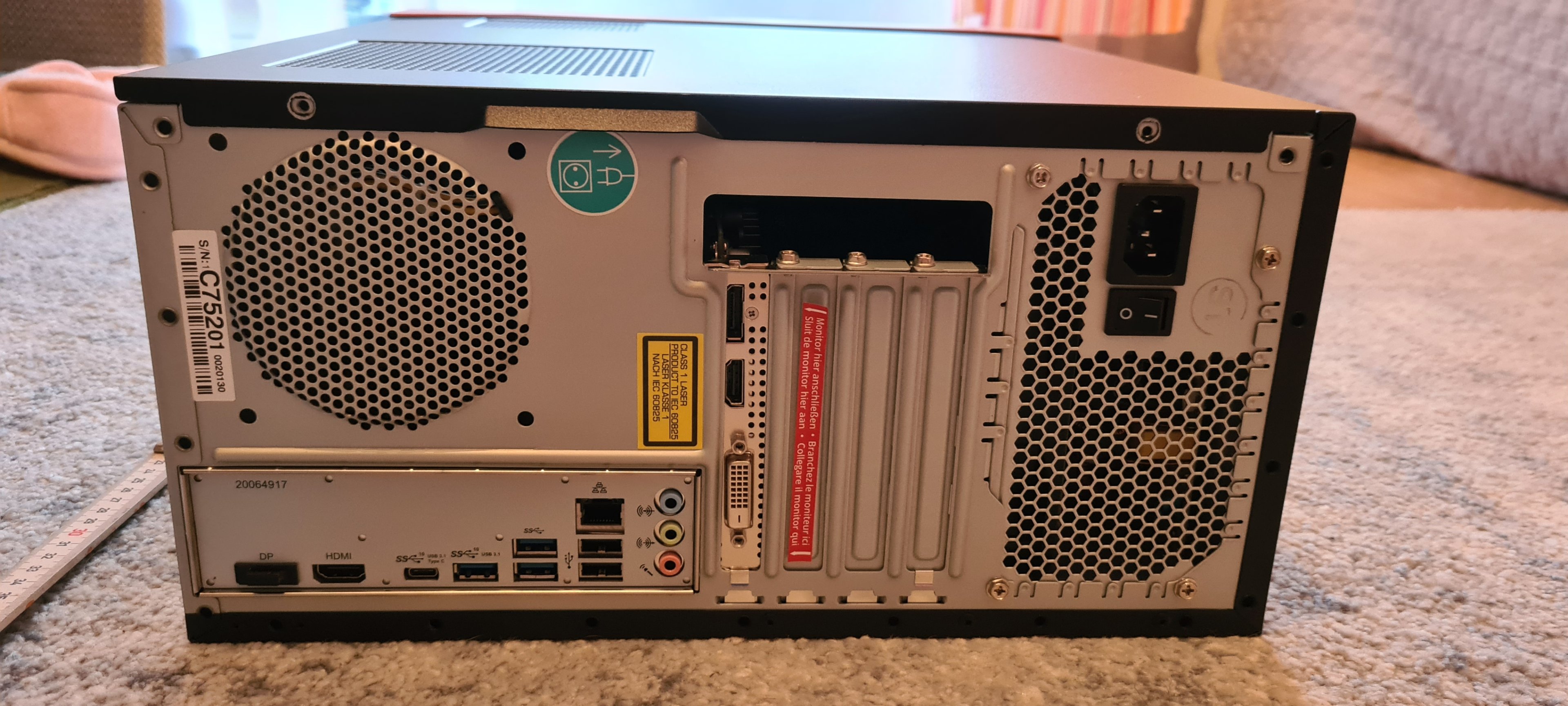

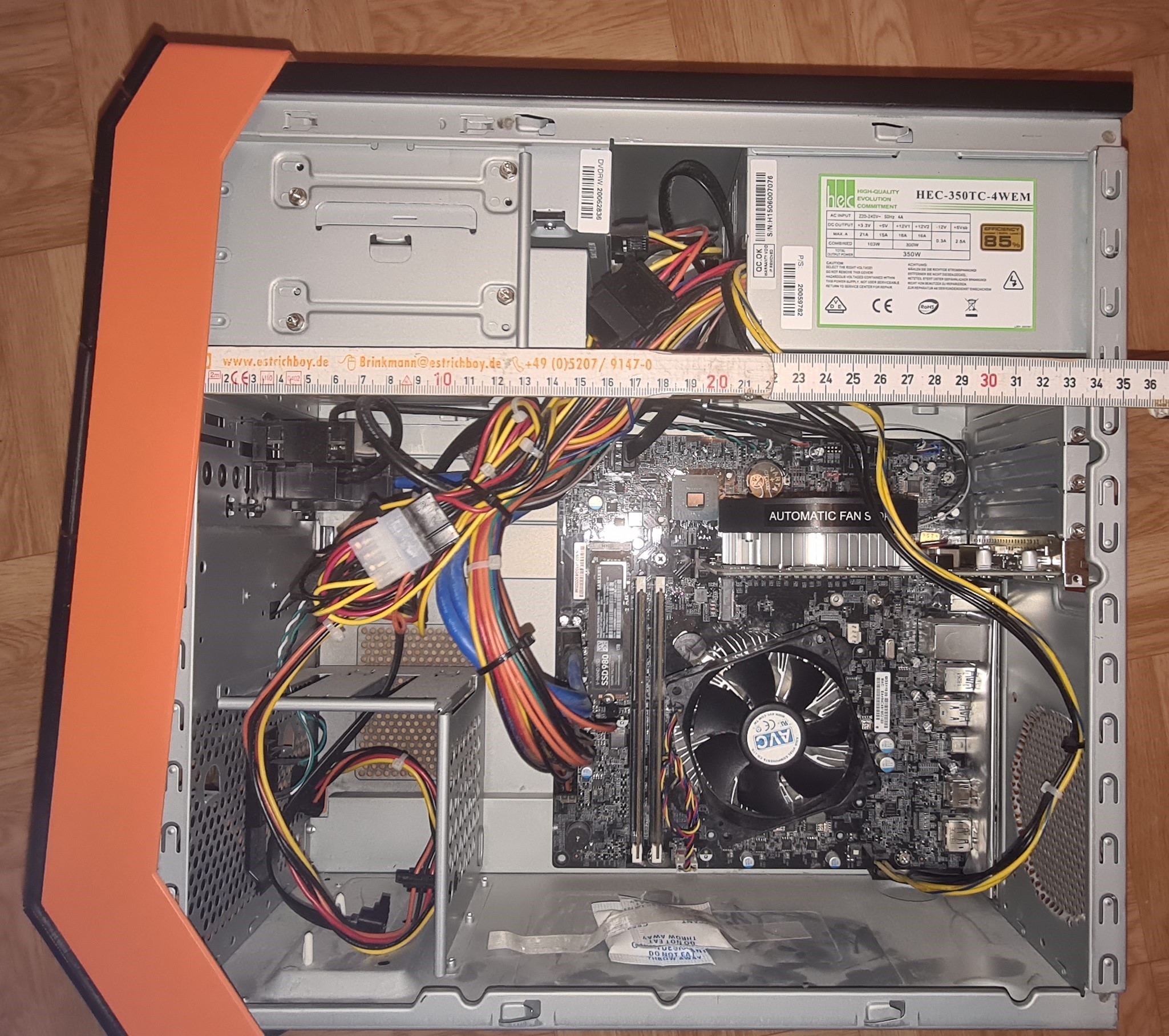

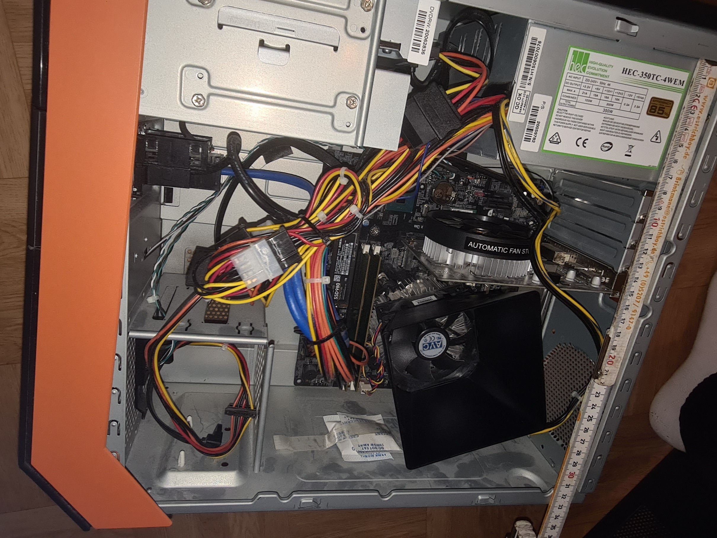

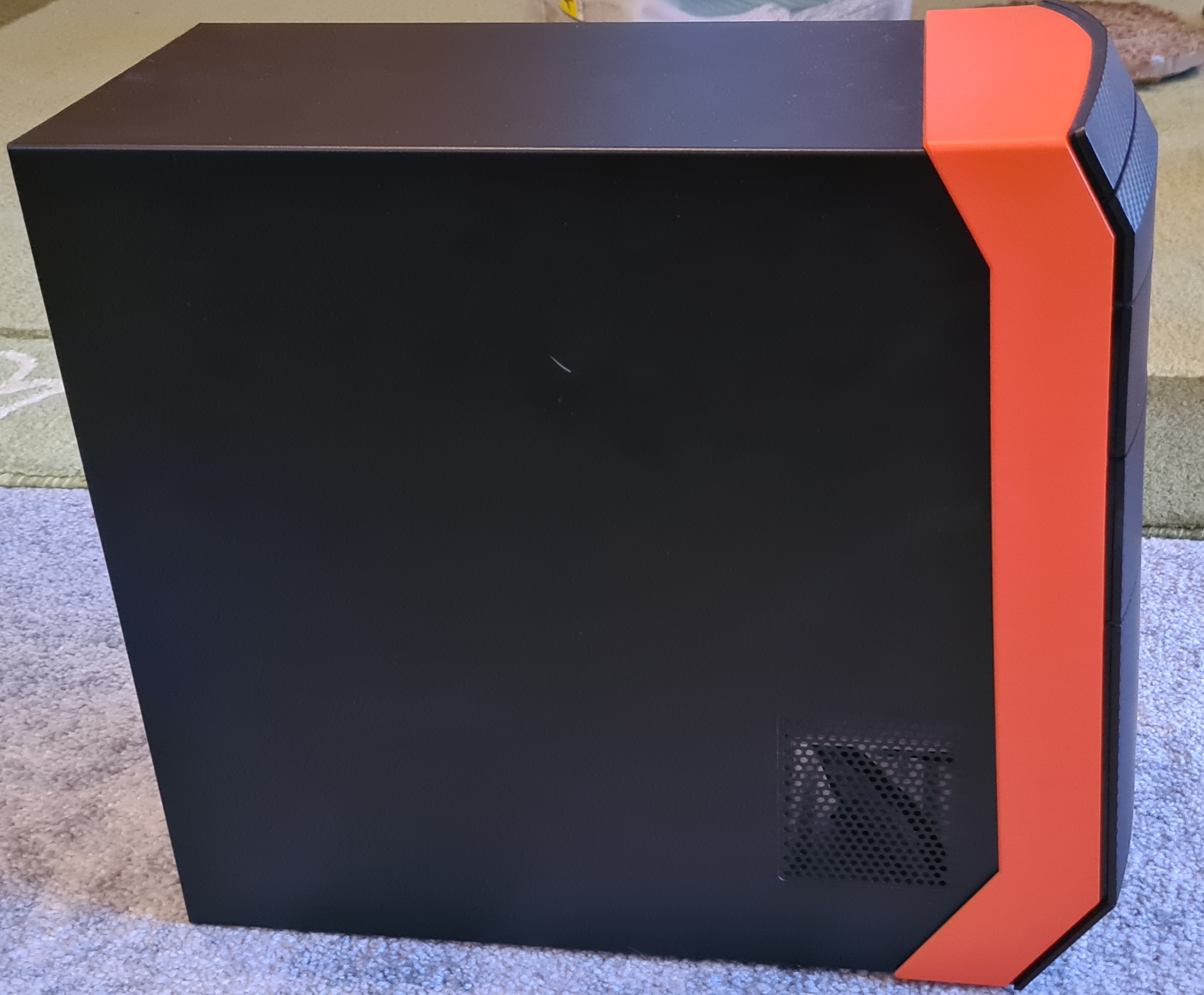

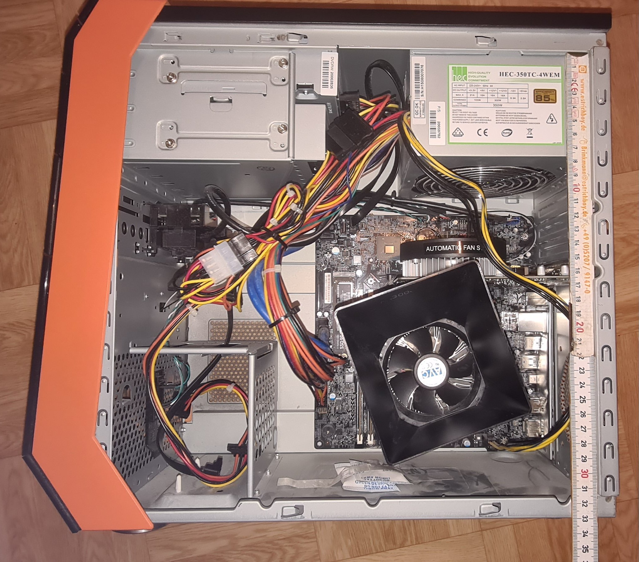

Im Anhang sind Bilder von meinem Gehäuse, samt Abmessungen mit und ohne CPU Lüftertrichter und Gehäuseöffnungen.
Auf diversen Marketplaces gibt es verschiedene Modelle von der GTX 1650 - ich gehe davon aus, das für das gegenwärtige System nichts höheres aufgrund des Netzteils und Platzes in Frage kommt. Ich fände eine GTX 1650 gut, die im Desktopbetrieb lautlos ist, kein Pin Anschluss hat und von der Größe her ins Gehäuse passt. Ich weiß nicht ob es etwas Wichtiges ist, jedoch befindet sich unweit der Grafikkarte auch die Samsung SSD (wo vorher keine war) -> Temperaturberücksichtigung.
Games die gezockt werden sollen (FHD): Ready or Not und Ground Branch
Vielleicht gibt es auch gute AMD Karten? Ich will jetzt gerade bestellen und habe schon feuchte Hände :D
(Ich verzichte wohl auf ein Netzteilwechsel für ein höheres Grafikkartenupgrade und hole mir in einem Jahr einfach 'nen neuen PC und gut ist)

Bei der sollte man aber wohl auch vorher ausmessen ob sich das überhaupt im Gehäuse ausgeht.

laut einer schnellen googlerei soll das Netzteil einen 6-pin PCIe-Anschluß haben.
Ich suche und suche und finde ihn einfach nicht 🤔🤬
Vielleicht ist das ein Netzteil welches von Medion 'kastriert' bestellt wurde...

Netzteil Austausch wird höchst wahrscheinlich nicht gehen, da das Mainboard vermutlich keinen 24 Pin Anschluss hat.
Das ist ein nromales ATX-Netzteil und das Board ebenfalls.
Das PCI-e Kabel wird irgendwo im Kabelstrang verknotet sein
