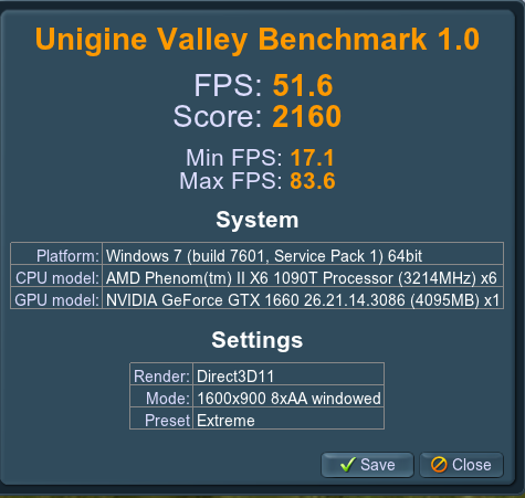

Extreme:
GTX 1050: ~2000
GTX 1660: ~2100

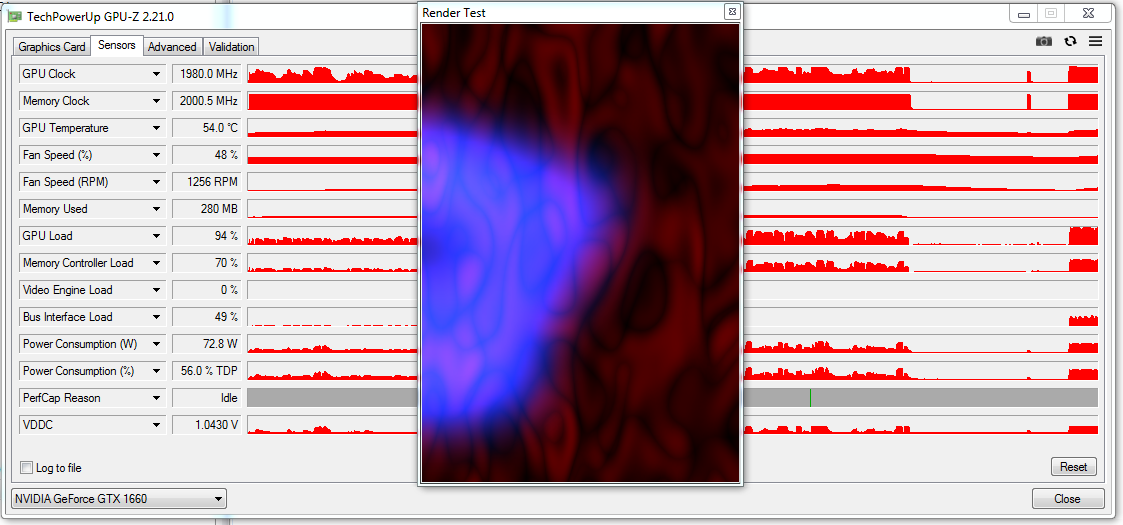

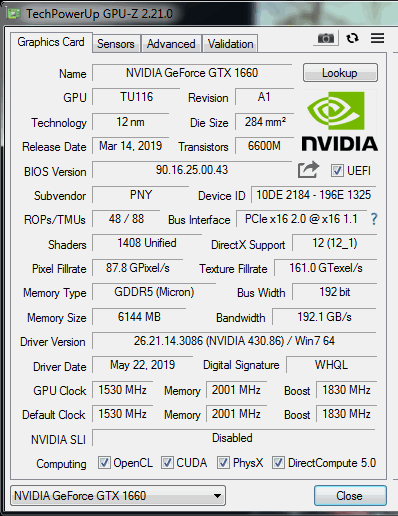

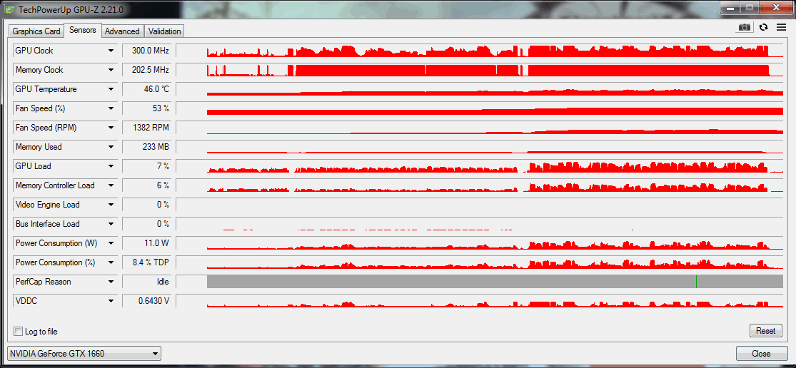

Extreme HD nicht getestet weil kein FullHD Monitor dran hängt. Zur Sicherheit PC neu gestartet, die GTX 1660 wird nicht schneller. Laut GPU-Z scheint es auch keine Fake-Karte zu sein sondern eine echte 1660. Im Basic Test hatte die Karte nur eine Auslastung von ca. 35%, bei Extreme etwa 75%. Der integrierte Rendertest von GPU-Z zeigt, die Karte kann zu 100% ausgelastet werden. CPU als limitierender Faktor? Wenn ich nen Single-Core hätte - ja. Aber schon vor 6 Jahren hat ein i7 mit aktivierten 2 Kernen so viel gebracht wie mit allen 4 Kernen+ HT: https://www.ocaholic.co.uk/modules/publisher/item.php?itemid=964&page=2

Liegt beim ersten Screenshot Last an der GPU? Weil die Grafikkarte dort nur mit PCIe x16 1.1 angebunden ist. Ist normal wenn keine Last anliegt, aber bei Last sollte sie auf die x16 2.0 gehen, die das System unterstützt.
Nein, keine Last. Unter Last steht dann auch x16 2.0 da

PCIe x16 2.0 @ x16 1.1?
edit: Lesen muss man können, wurde ja schon beantwortet.

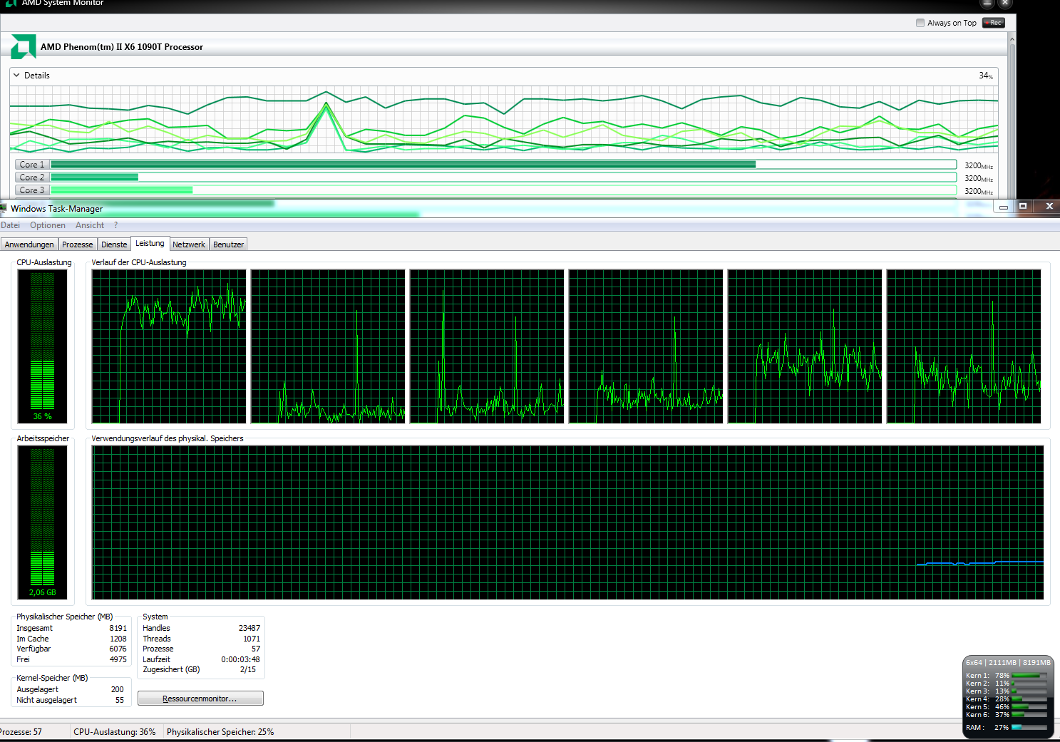

Ich lasse mir per Getgat (oder wie heißen die) die CPU Auslastung permanent anzeigen, richtig geraten ;)
CPU Last während des Basic Tests:

PCIe X16 2.0 @ X16 1.1?
Wir hatten bereits geklärt, dass das im IDLE Zustand normal ist. Das Board hat nur 2.0 (glaube ich)
Grestorn schrieb:
Ok, der Benchmark ist klar CPU limitiert. Auf meiner 5960x ist ein Thread am Anschlag, alle anderen Kerne langweilen sich. Und wenn ich auf "High Performance" stelle, habe ich 4837. D.h. auf "Balanced" wird der Prozessor immer wieder runtergetaktet.
Das Problem mit dem Heruntertakten hat der Phenom solange wie ich ihn habe. Aus diesem Grund läuft er auch dauerhaft auf 3200MHz. Einen anderen Zustand kennt er nicht.
