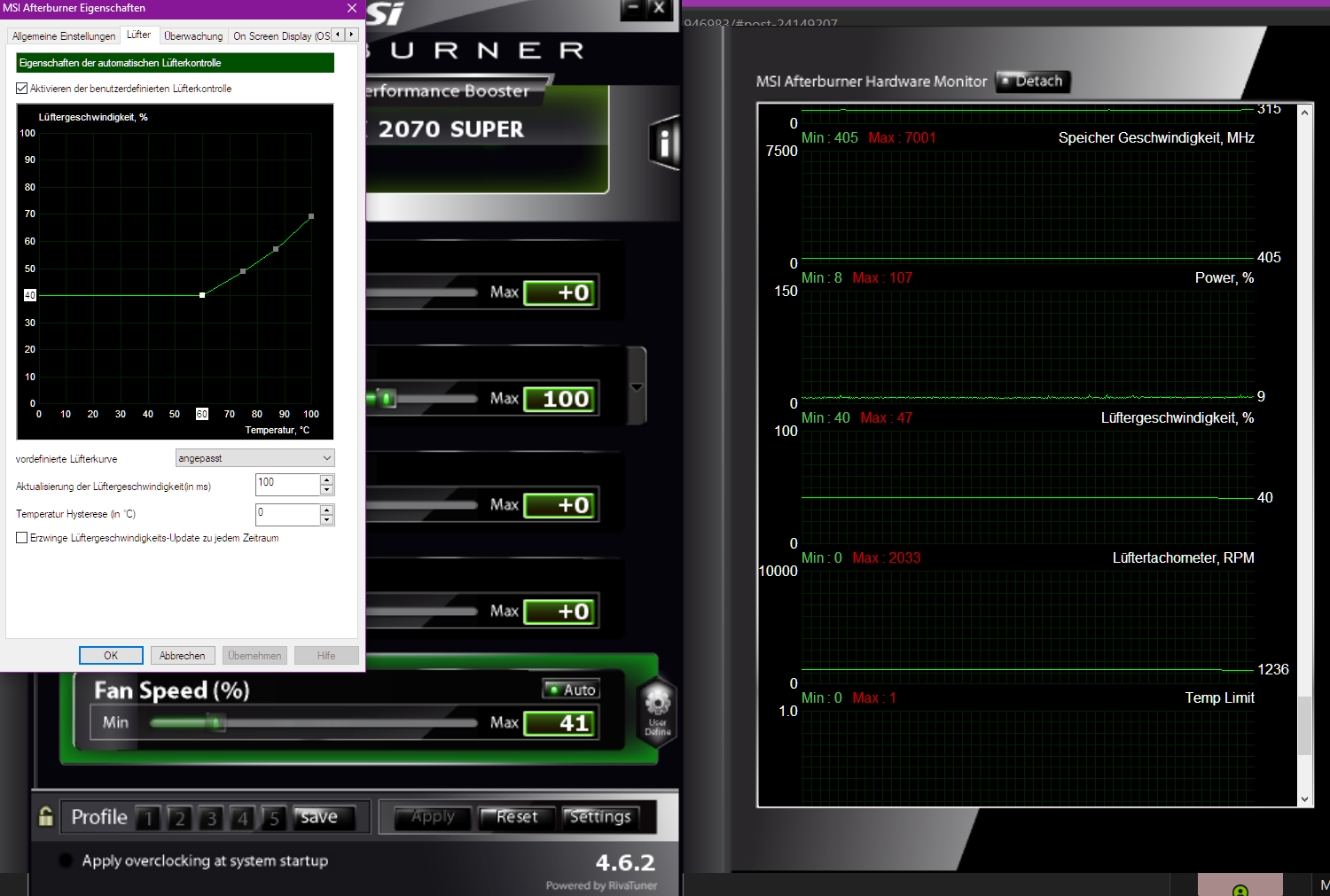

Gut möglich das die Lüfter erst ab 41 % anlaufen können, ist zumindest bei meiner 2070s so. Die ist allerdings sehr leise bei 40 %. Wieviel RPM hat deine Karte mit knapp 40 % fanspeed?

Meine läuft mit knapp 1250 RPM. Ich würde es an deiner Stelle so lassen, bzw. evtl. eine andere Grafikkarte kaufen falls es dich stört. Bei den Zero Fan modellen hast du nur das Problem das die Lüfter bei leichter Last (Videos) manchmal irgendwann kurz andrehen müssen weil die Karte langsam immer wärmer wird und den Zero fan Temp Bereich kurz verlässt. Hab daher meiner Karte eine Lüfterkurve gegeben bei der die Lüfter immer drehen (Zero fan aus).
