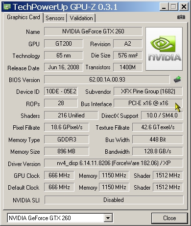

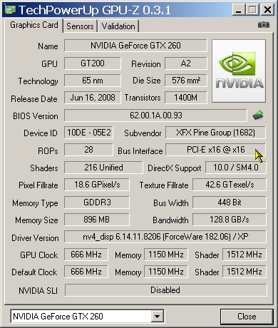

- hier vielleicht mal einen Screenshot mit GPU-Z machen (ich traue den Sandra-Textangaben nicht ganz, du müsstest an Taktraten 666 - 1150 - 1404 Mhz sehen.

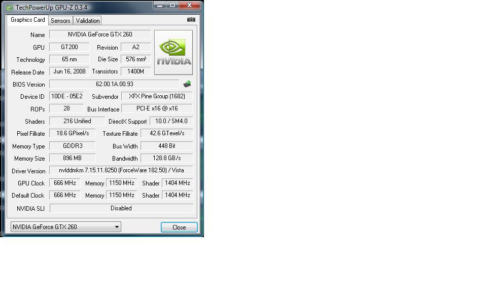

den screenie vom gpu-z habe ich angehängt.
