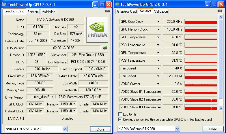

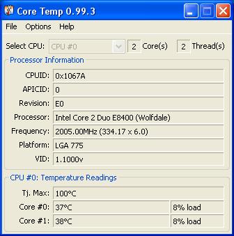

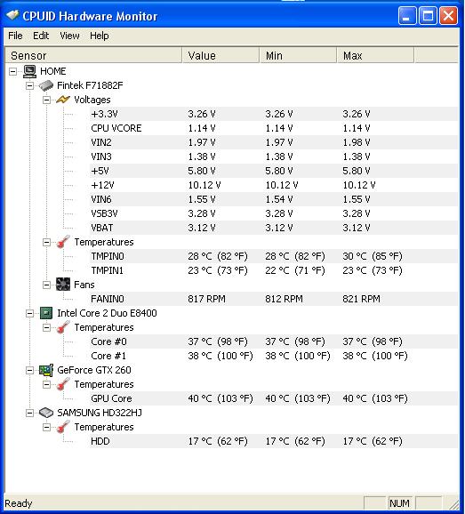

ich hab jetzt einfach die drei programme GPU-Z, HWMonitor und CoreTemp laufen lassen, habe aber nicht in der zwischenzeit gespielt, sondern hab alles normal gelassen
hier sind die drei screenshots, ist etwas auffällig?

Am besten nen neuen kühler drauf bauen, dann kannst du sogar noch bissl weiter ocen ;)
EDIT: Bitte die Temps unter Last posten, also während du furemark laufen lässt!
