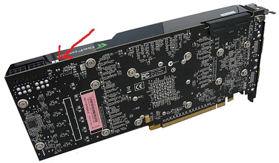

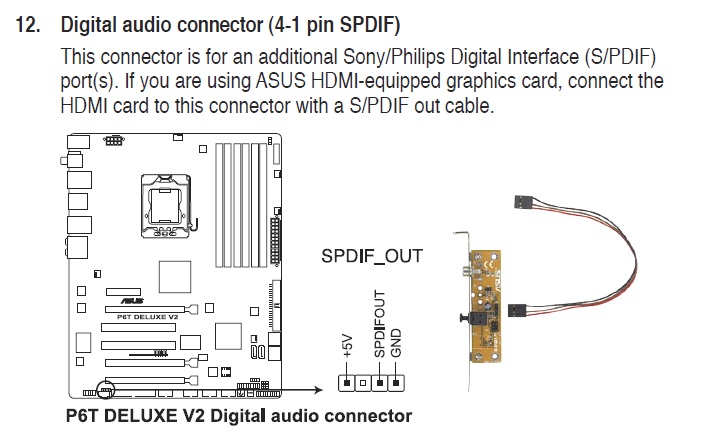

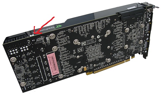

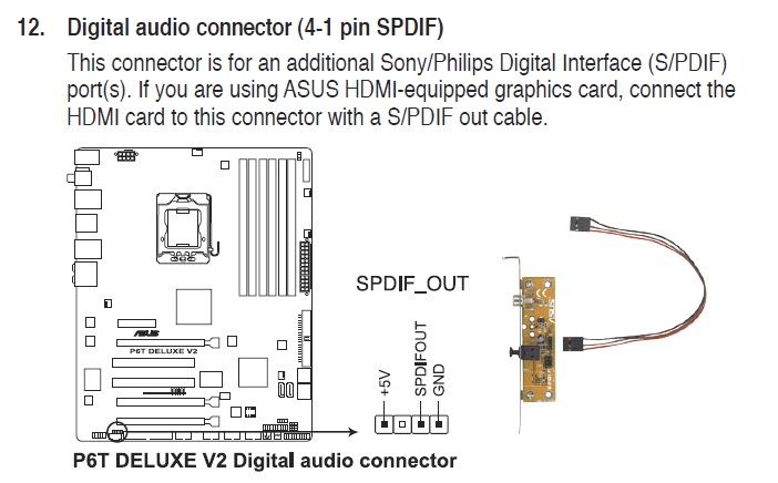

Ich habe eine Zotac 275 AMP und ein ASUS P6T deluxe. Mit der Grafikkarte wurde ein Audio Kabel mitgeliefert, welches ich an mein Mainboard anschließen kann/soll. Der Anschluß an meinem MB ist 3 bzw 4-1 polig das Kabel aber ist aber nur 2 polig. Wie soll ich mein MB mit meiner Grafikkarte verbinden?
Wird dann mein Ton auch über DVI/HDMI an mein TV übertragen?
An SPDIFOUT + GND anschließen! Nicht +5V! Schwarze Leitung an GND.
