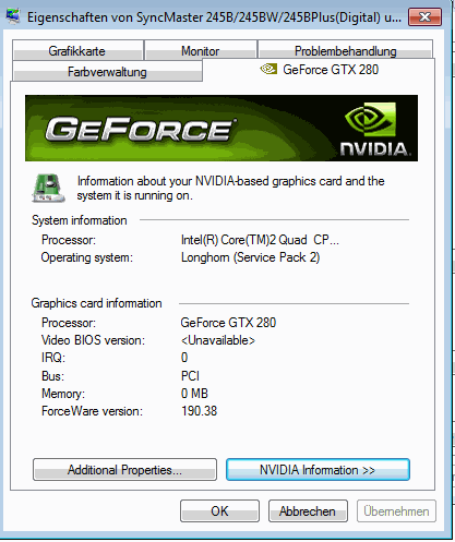

Komisch ist auch die Anzeige des Speichers, siehe Anhang.

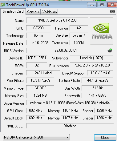

Was sagt GPU-z wegen dem Speicher?

Habe direkt mal GPU-Z laufen lassen, Hauptbildschirm im Anhang, sieht für mich normal aus.
Werde gleich mal nach einem alten Treiber suchen und ihn nachher installieren. Ins Bios werde ich nachher auch mal schauen ob ich da Fehler habe.
Bei mir sieht das Bild unter Vista 64 ein wenig anders aus, kann es sein das der Treiber nicht richtig installiert ist? Normal sollte da nur bissel Schrift und ein Button "Nvidia Systemsteuerung starten" zu sehen sein. Zumindest auf 3 Rechnern mit unterschiedlichen Grafikkarten.
Also der Treiber sah bei mir immer so aus, habe jetzt die Version 177.41 installiert, wieder wird bei Speicher 0 MB angezeigt, nur die Versionsnummer unterscheidet sich vom geposteten Bild.

Kurz ausgeschrieben:
Insgesamt verfügbarer Speicher 2815 MB
Dedizierter Videospeicher 1024 MB
Systemvideospeicher 0 MB
Gemeinsam genutzter Systemspeicher 1791 MB
