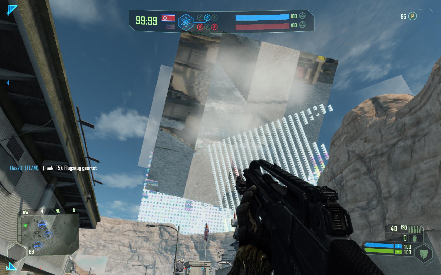

ansonsten ist vlt. der Vram defekt und du musst die karte einschicken. könnte aber auch ein treiberproblem sein. kannst du mal ein screenshot machen von den fehlern?

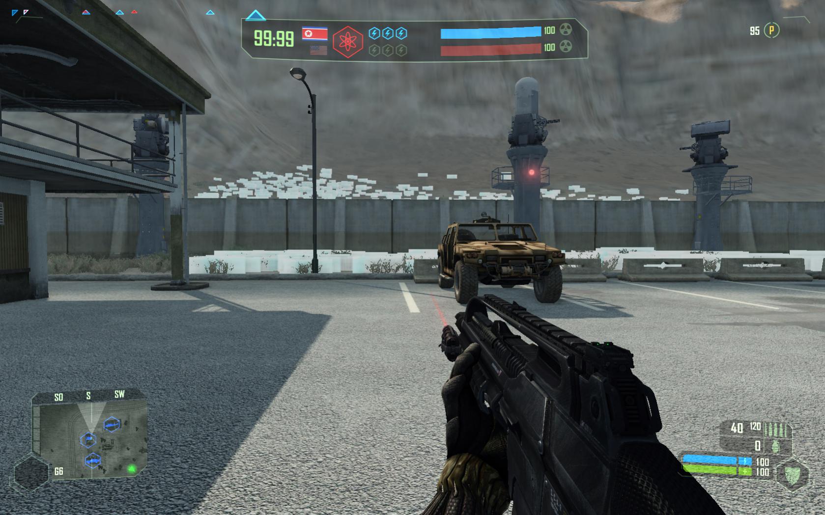

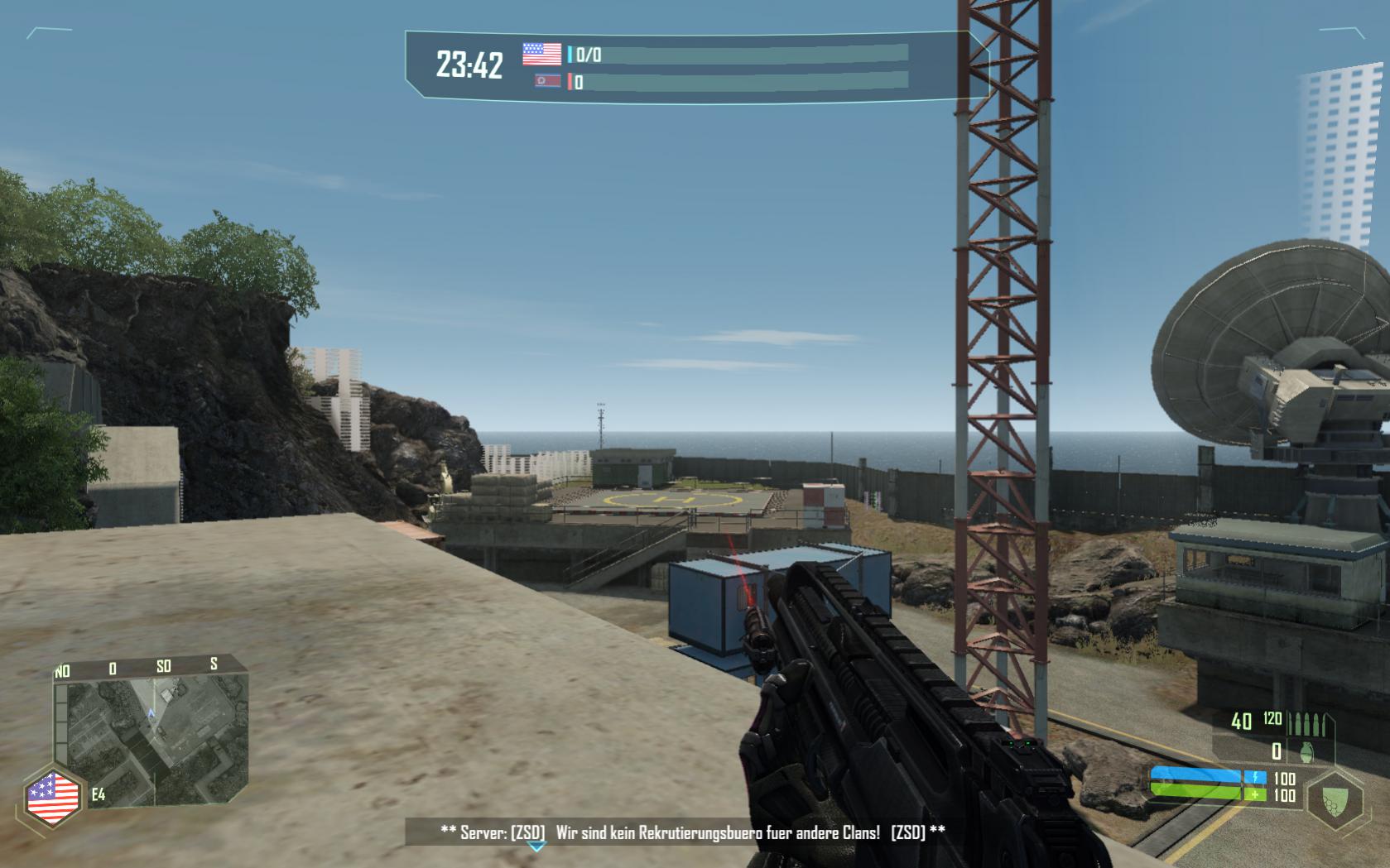

Die Fehler stellen sich wie folgt dar:

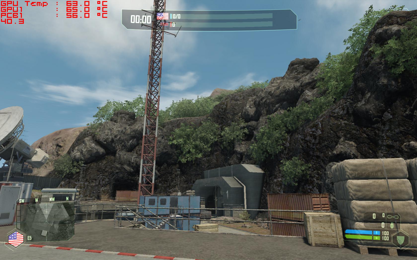

OK, du musst nach den Temps schauen wenn die Grafikfehler auftreten!

Naja um mal die Temps zu "testen" hab ich mal auf Very High, 1680x1050 und 8xQ AA gestellt und die Temps sind nach 10 Minuten rumgeballer, rumgelaufe und Explosioenen wie folgt:
